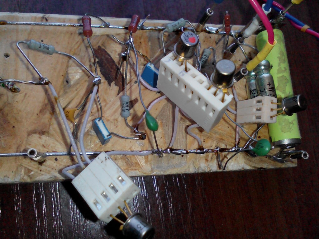

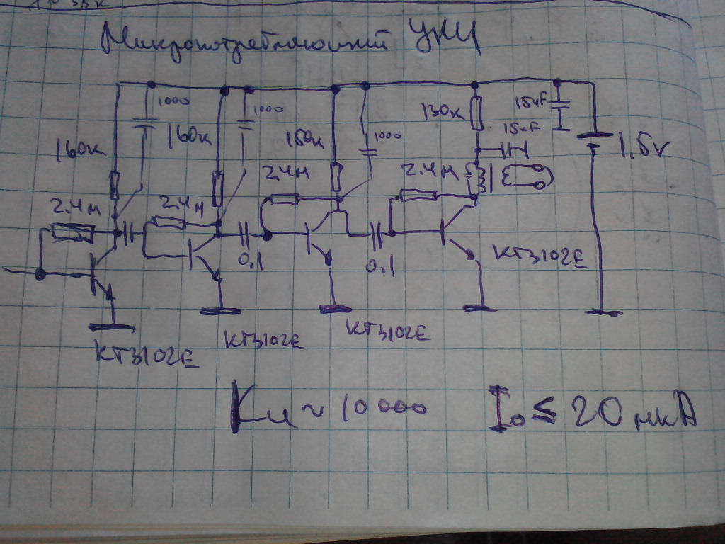

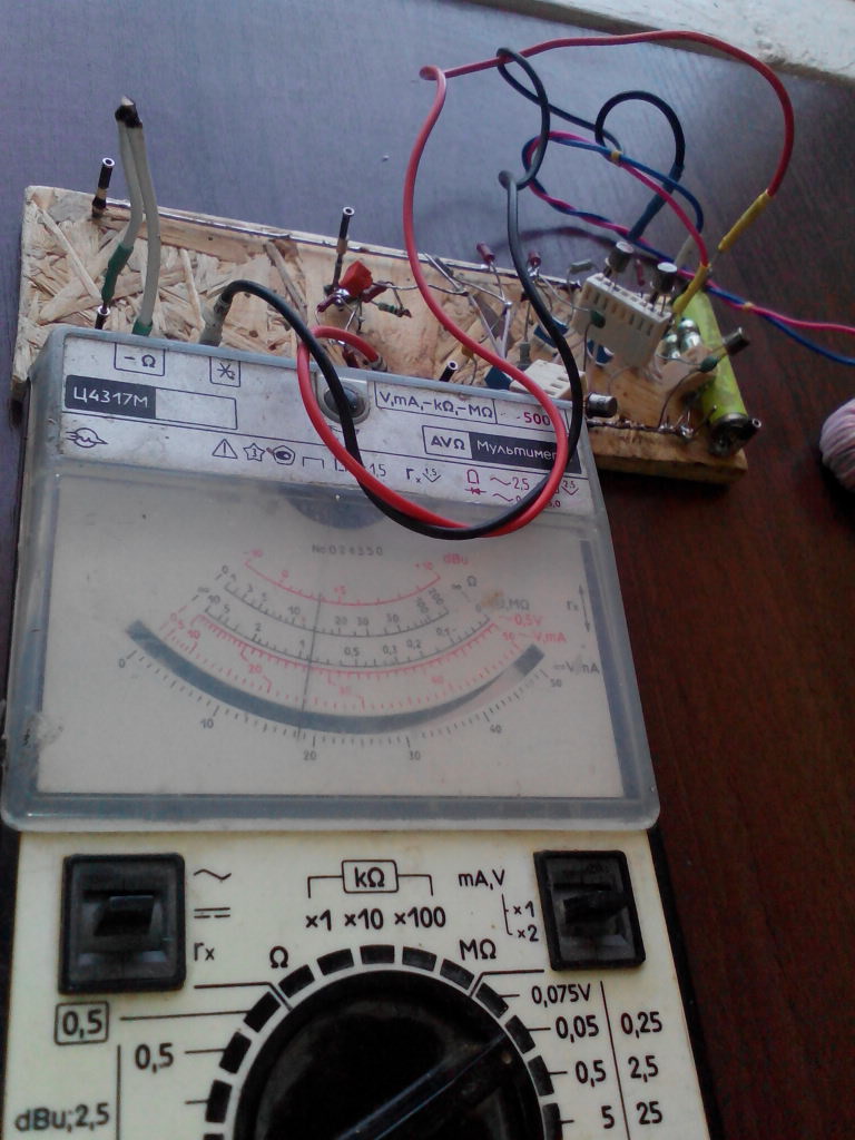

Хочется пропеть хвалебную песню известным советским транзисторам КТ3102Е, очень приятными оказались во всех отношениях, актуальность не потеряли. Я их использовал в макетировании микропотребляющего УНЧ для проектов одновольтовой техники. Шум пока не измерял, но макет четырехкаскадного УНЧ даже на соплях на слух очень приятно работает. Правда уже чоень чувствителен к наводкам, надо с ним отходить подальше от всяких источников.
Коэффициент усиления по напряжению несколько больше 10000. Потребляемый ток меньше 20 мкА при напряжении питания 1.2 вольта! Каждый каскад дает усиление около 10 при токе коллектора 5 мкА. УНЧ работает либо на высокоомные наушники, либо на низкоомные с трансформатором (тоже провел небольшую лаб.работу, но об этом позже).
Ток потребления менее 20 мкА! Но этого достаточно для УНЧ на наушники

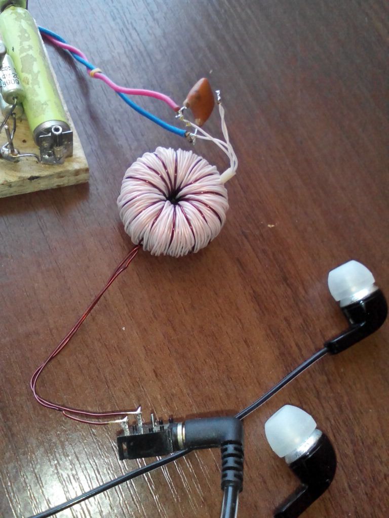

UI7K Back In USSR 12 Май 2017 22:53 #37116

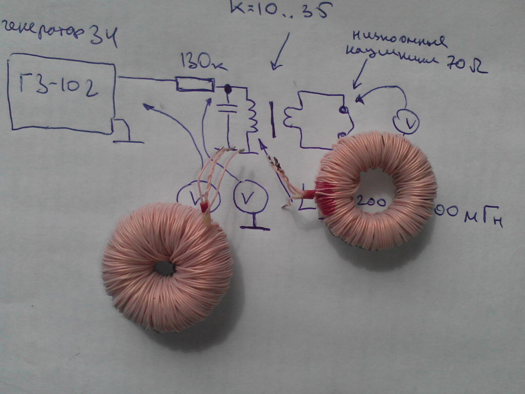

Так же попробовал согласовать низкоомные наушники с УНЧ. Все эти маломощные УНЧ имеют высокое выходное сопротивление и даже высокоомные наушники для них нагрузка тяжелая. Хотелось использовать маленькие наушники-затычки. С готовыми трансформаторами не очень понравилось. А вот неплохие результаты получились с трансофрматорами на ферритовых кольцах с проницаемостью 2000-10000. У меня была парочка колец с намотанными обмотками индуктивностью 200-1000 мГн, это примерно 300..500 витков. Коэффициент передачи трансофрматоров пробовал 10-35 по напряжению (соответственно 100-1000 по сопротивлению). Первичная обмотка настраивалась в резонанс конденсатором на частоту примерно 1 кГц. Такой трансофрматор дополнительно давал фильтрацию, полоса пропускания по уровню 2 была шириной 200..400 Гц. Сопротивление на звуковой частоте такой системы трансофрматор-низкоомные наушники составляет десятки килоом. При большем коэффициенте трансформации получается узкая полоса и выше сопротивление, но при дальнейшем увеличении соотношения витков первички и вторички появляется неприятный звон. Звучание низкоомных наушников очень понравилось с таким трансформаторм. Система сопоставима по чувствительности с высокоомными, но все зависит от отдачи низкоомных наушников. Случайно купленные "затычки" в ларьке на Южном вокзале города Харькова (когда мы с Димой UR4MCK со Слета 2013 возвращались) оказались очень приличными по отдаче и полюбились мне.

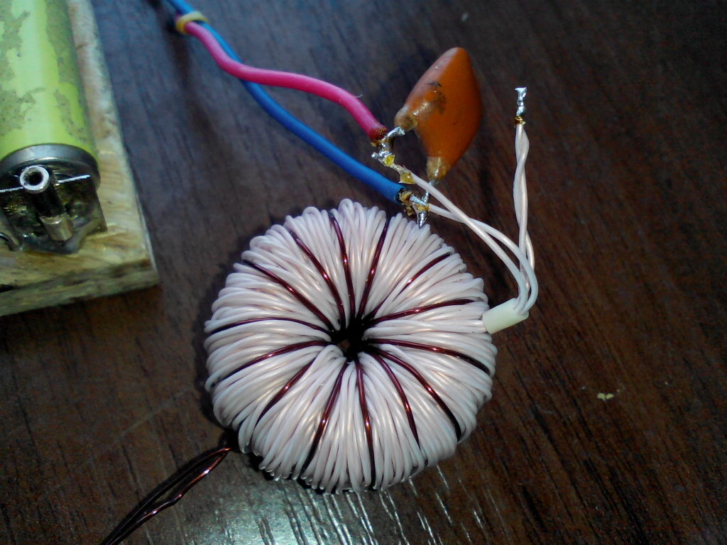

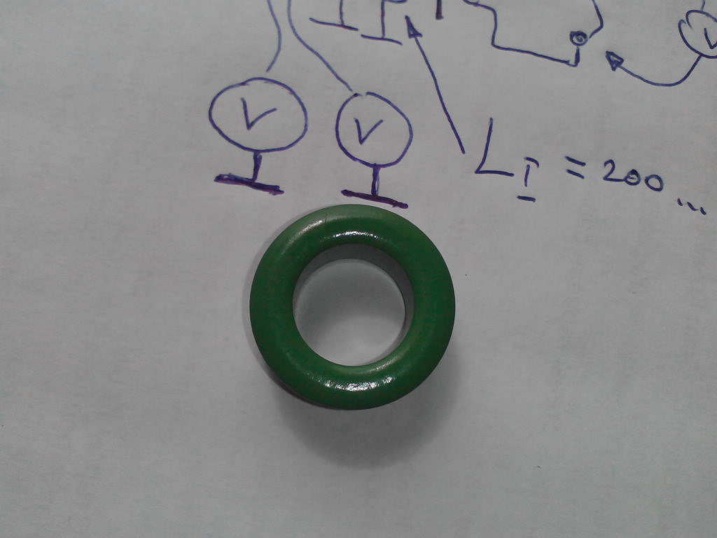

ВОт трансформатор, который мне наиболее понравился, в нем кольцо зеленого цвета с проницаемостью ориентировочно 10000. Обратите внимание, что вторичная обмотка, работающая на наушники имеет всего 14 витков!

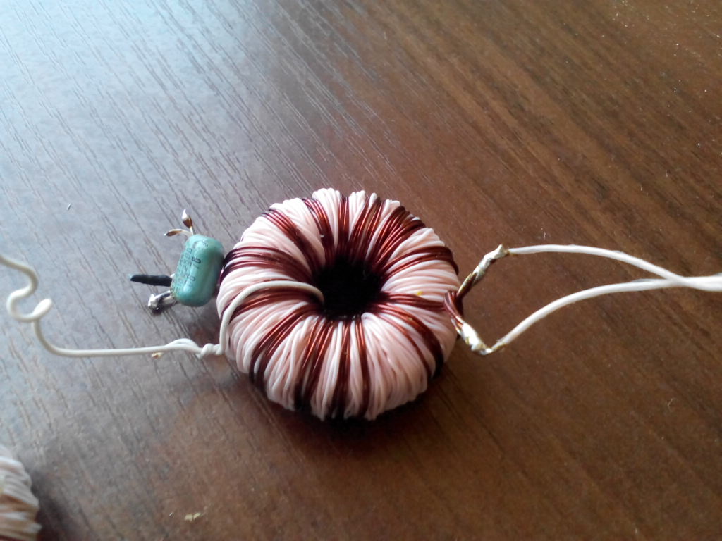

Схожие результаты дали и другие трансформаторы, выполненные на кольцах
вторичку пытался наматывать несколькими проводами для уменьшения потерь и рассеиваемой индуктивности, эффект, впрочем, не велик
индуктивности первичек, повторюсь, 200-1000 мГн
Полоса высокоомных наушников получается гораздо шире (400..1400 Гц), что для телеграфа некоторый минус. Сопротивление высокоомных наушников на резонансной частоте также составляет десятки килоом (около 50 кОм я намерял)
Вышеприведенный микропотребляющий УНЧ я сейчас испытываю с трансформатором и низкоомными наушниками, хорошие субъективные впечатления

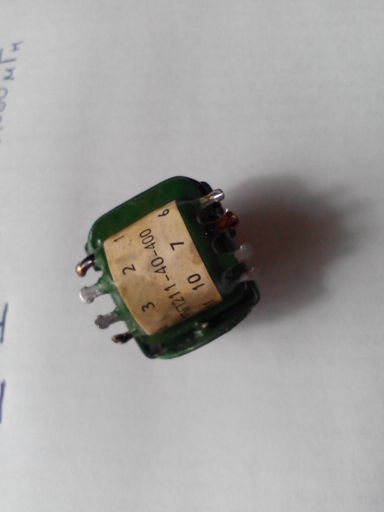

Попробовал я вначале повозиться с готовыми трансами типа такого:

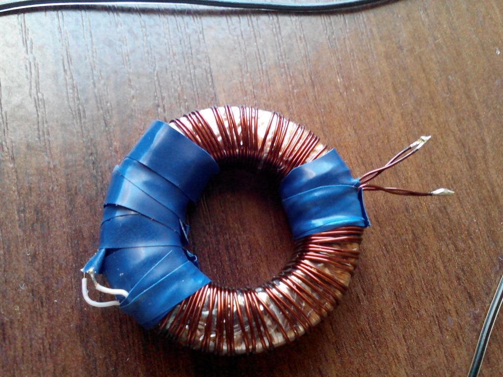

или я его не умею готовить, но как-то он мне совсем не показался, и я оставил затею с трансформаторным выходом. А позже начал эксперименты с кольцами. У меня были намотанные готовые для фазовращателей (я так их и не применил) на кольцах 3000НМ:
А так же когда-то купил на рынке в Харькове (лет 15 назад) вот такие зеленые - у них около 10000 проницаемость, транс на таком кольце работал соизмеримо с кольцом 3000НМ

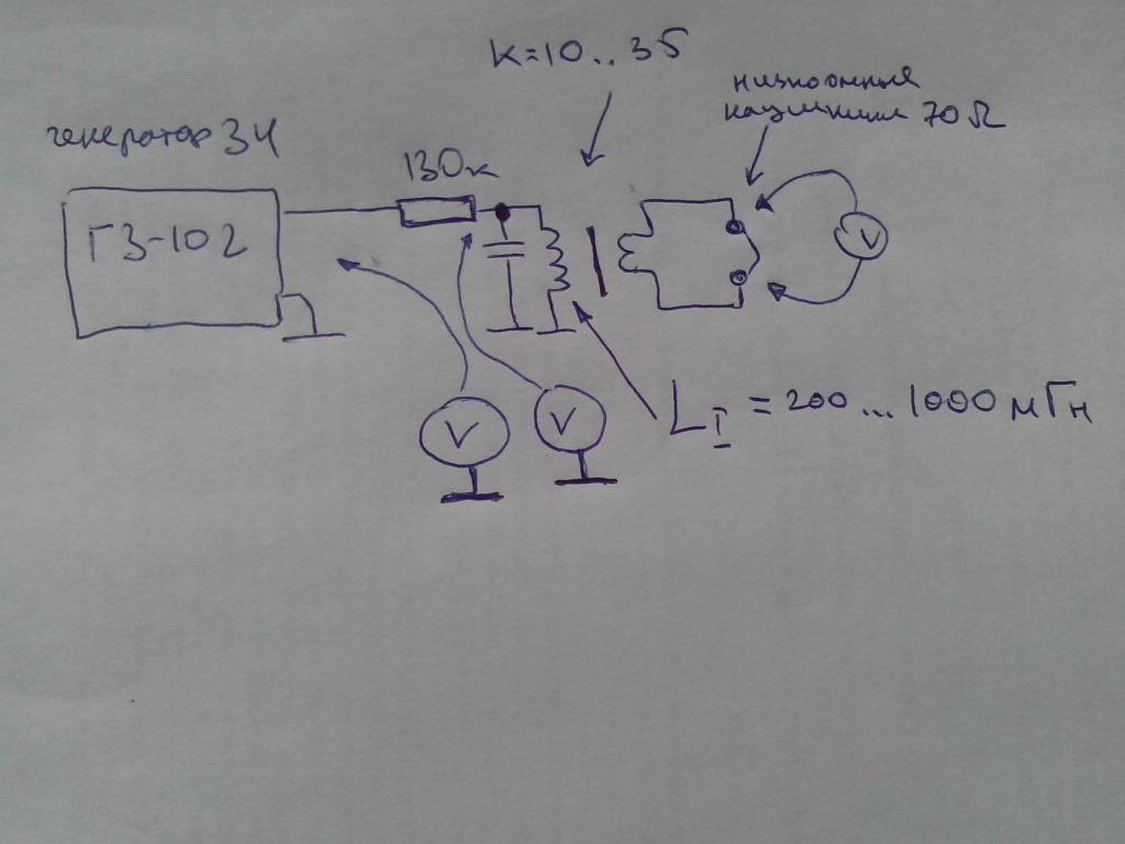

Схема опытов у меня была такая:
Тестер хорошо меряет звуковое напряжение (на пределе ~200 мВ), контролировал осциллографом. Я оценил сопротивление системы транс-наушники на резонансной частоте (по соотношению напряжений на резисторе и первичке) и полосу пропускания по уровню 2. А также оценивал минимально различимый сигнал - около 2 мВ с генератора. Так же через резистор 130 кОм подключал и высокоомные наушники для сравнения. Выходные витки подбирал (сматывал) пока росло выходное напряжение на наушниках, для этих моих затычек оптимальным соотношение первички и вторички получилось примерно 1 к 30 - приятная на слух узкая полоса около 200 Гц
