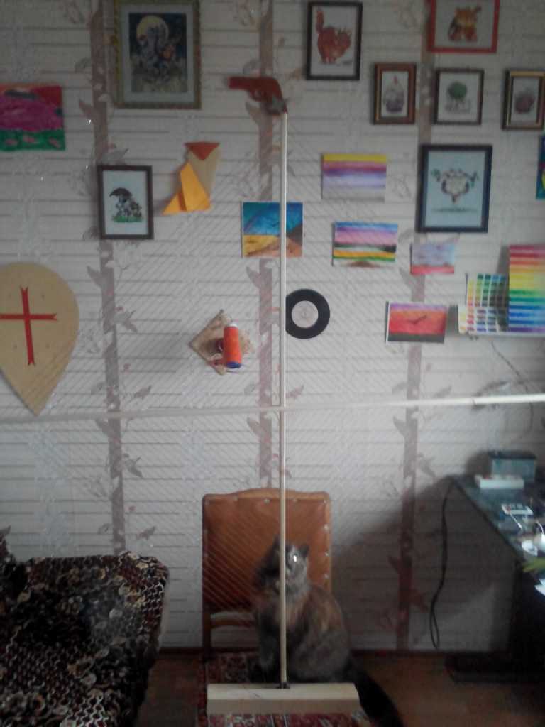

		Немного фото и отчет о дневном эксперименте по приему на детекторный приемник и средневолновую рамочную антенну. Антенна пережила настоящий крах утром, но все удалось восстановить, все работает, а кот амнистирован.

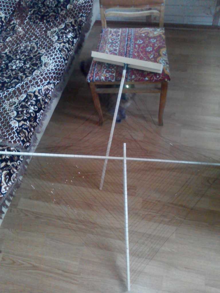

Поставил я антенну на стул для фото и пошел за сотиком, прихожу, а возле атенны кот сидит.
Я даже сперва порадовался - отличный натюрморт - кот и антенна. Но еще не знал, что задумал кот (краш тест провести)
И вот он, момент падения антенны и кота, в правом нижнем углу видна кривая кошачьих глаз
Антенна почти в дребезги, одна палка переломилась, провода кажутся спутанными, шок! а кот под стул спрятался, как ни в чем не бывало
Но все же решил сфотографировать все это дрожащими от гнева руками. А за полчаса все удалось восстановить, крепкая конструкция оказалась, хоть и воздушная

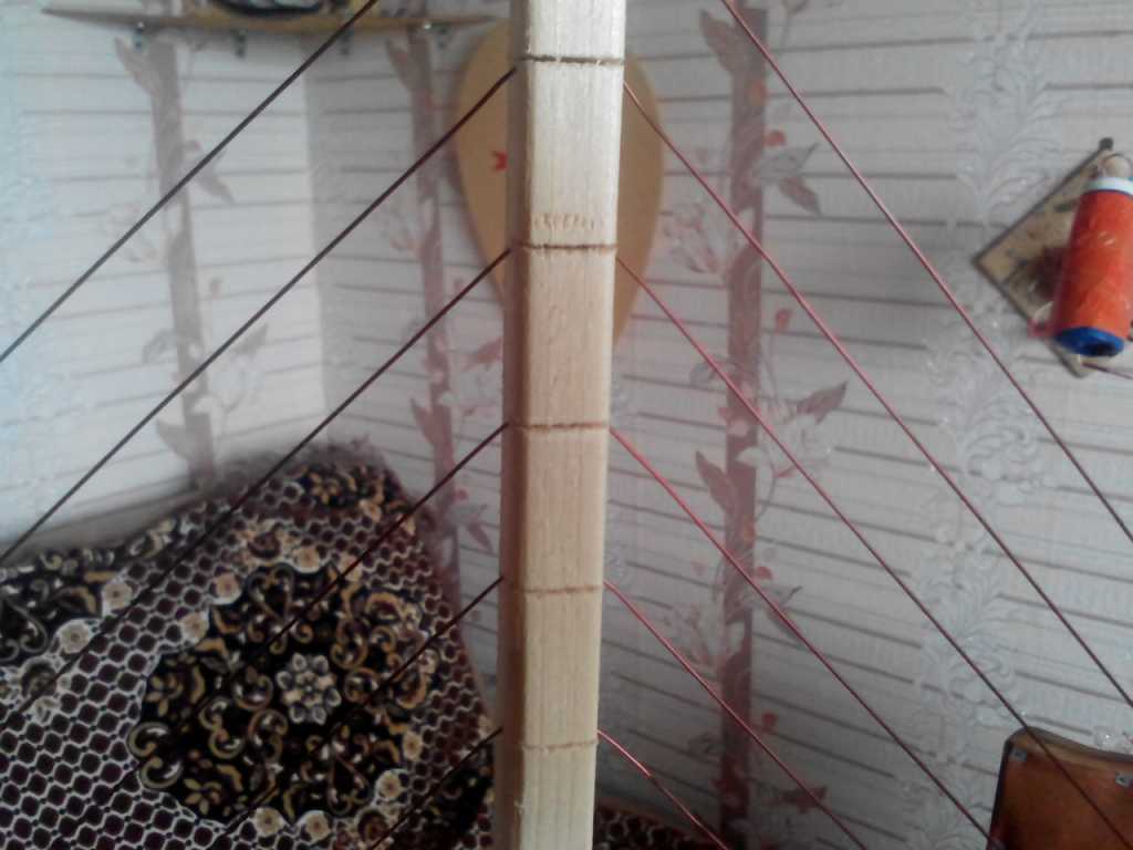

		Для крепления провода использовал пропилы в планках, а не гвозидки

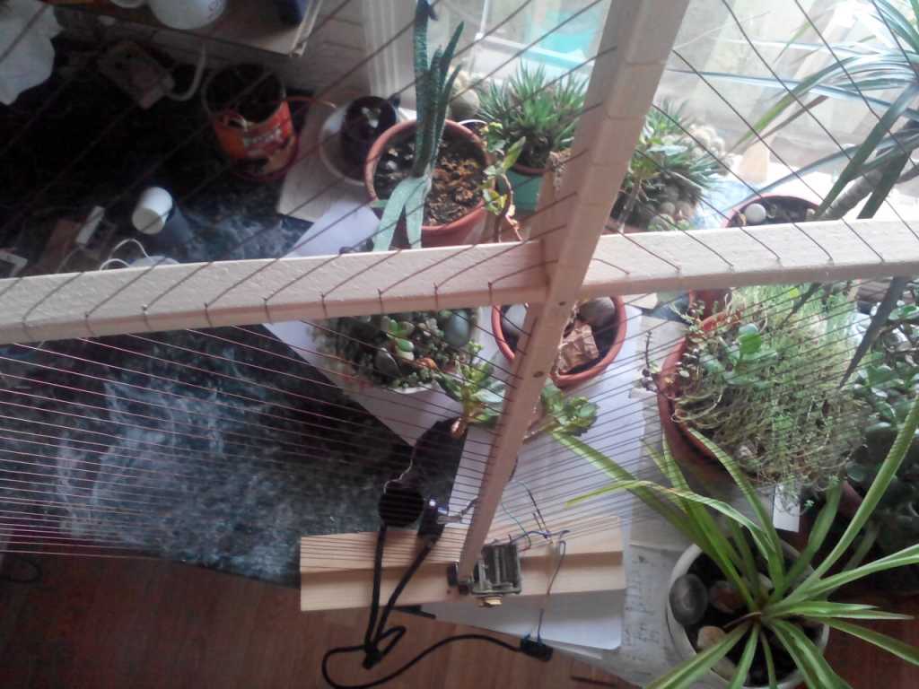

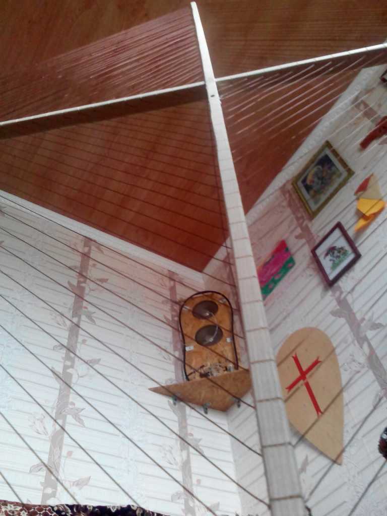

Смотрится антенна здорово, как пиратский корабль

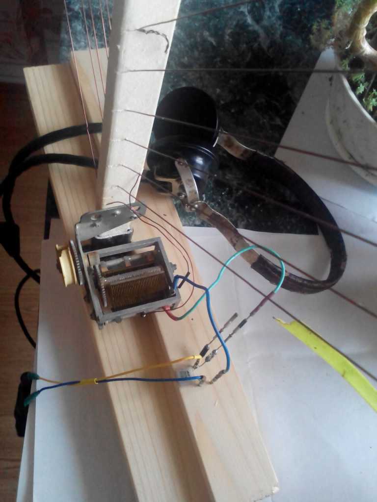

Антенна с подставки съемная, можно повесить на стену (так запланировано в дальнейшем) как элемент декора. КПЕ смонтировал на антенне.
			UU7JF
			( Модератор )
					Вне сайта
		Сообщений: 3112
				Репутация: 288
		На подставке смонтирован простейший детектор: диод, конденсатор блокировочный, наушники высокоомные
Диодов даже два для сравнения, разницы не заметил
Принимается украинская станция днем, тихонько, но уверенно
