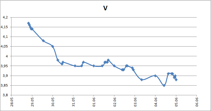

Неделя полёта лесного маяка, полёт нормальный. Напряжение себя вело как-то так:
Маячок был подвешен прямо под стволом и солнца ему не особо хватало даже в солнечные дни. Сегодня немного его переместил к свету, надеюсь он немного получше будет заряжаться (когда непогода пройдёт).

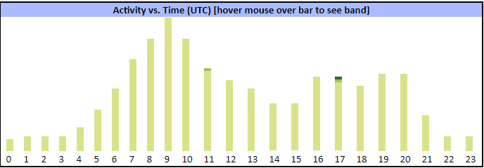

А вот такое расписание спотов в RBN было по часам за май и начало июня (маяк был на домашнем тестировании):
Очень хорошо видно утреннее прохождение.

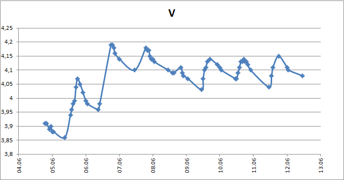

Отчет за вторую неделю работы маяка, когда есть возможность, записываю его показания. Всё ОК, маячок летит, напряжение поднялось и не опускается ниже 4 В:

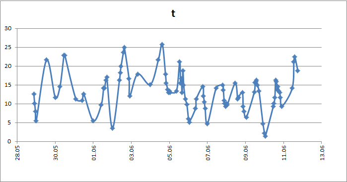

И до кучи - запись температуры за две недели:
