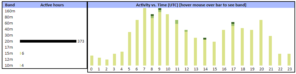

График спотов по часам за 11 дней июня:
На пиках прохождения прорезаются верхние гармоники.

Могу предположить примерно по 10% мощности для высших гармоник, это около 50 мВт.
Есть какие-нибудь измерения или спектры?
Мы наблюдаем 3-ю и 4-ю гармоники гетеродина 7 МГц ?

Нет, спектры не мерил. Да, судя по всему гармоники гетеродина. Вблизи и первая гармоника (7 МГц) ловится хорошо (принимал, гуляя, на приёмник ППП 40 м).

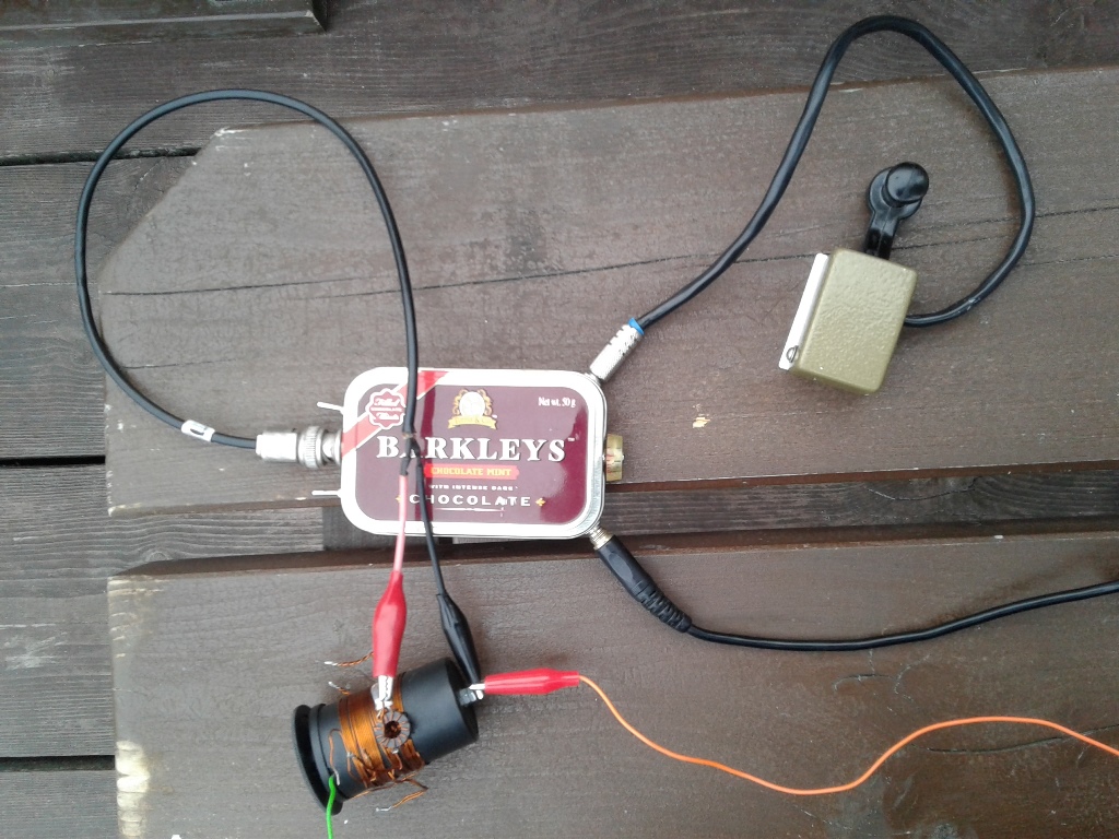

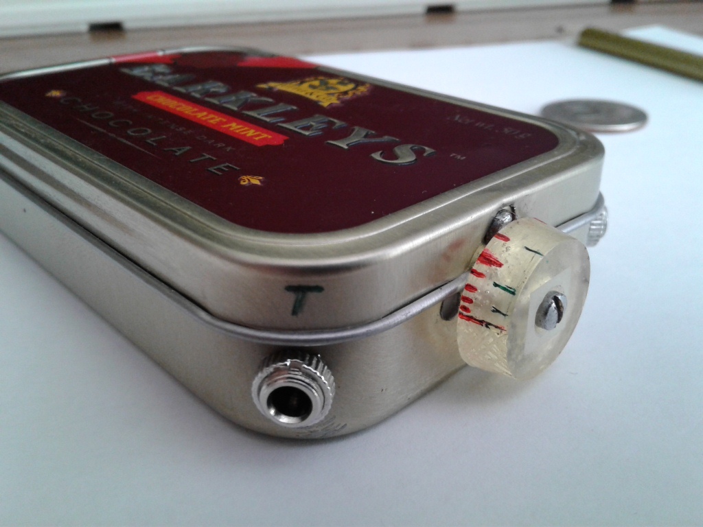

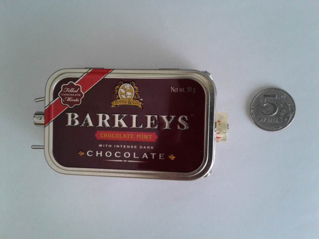

Навстречу отпуску - карманный "Полевик 20/40" (модификация - "Полевик-в-шоколаде"). Коллега дал подходящую жестяную коробочку, ну и как тут устоять:
Встроенный аккумулятор на 2200 мА*ч. Схема практически та же, что в CQ-QRP#62. Мощность 300..400 мВт. В режиме приёма потребляет 5...10 мА, так что можно иногда и забывать выключать - не критично.
К такому карманному трансиверу теперь надо бы делать карманное СУ и карманную антенну...

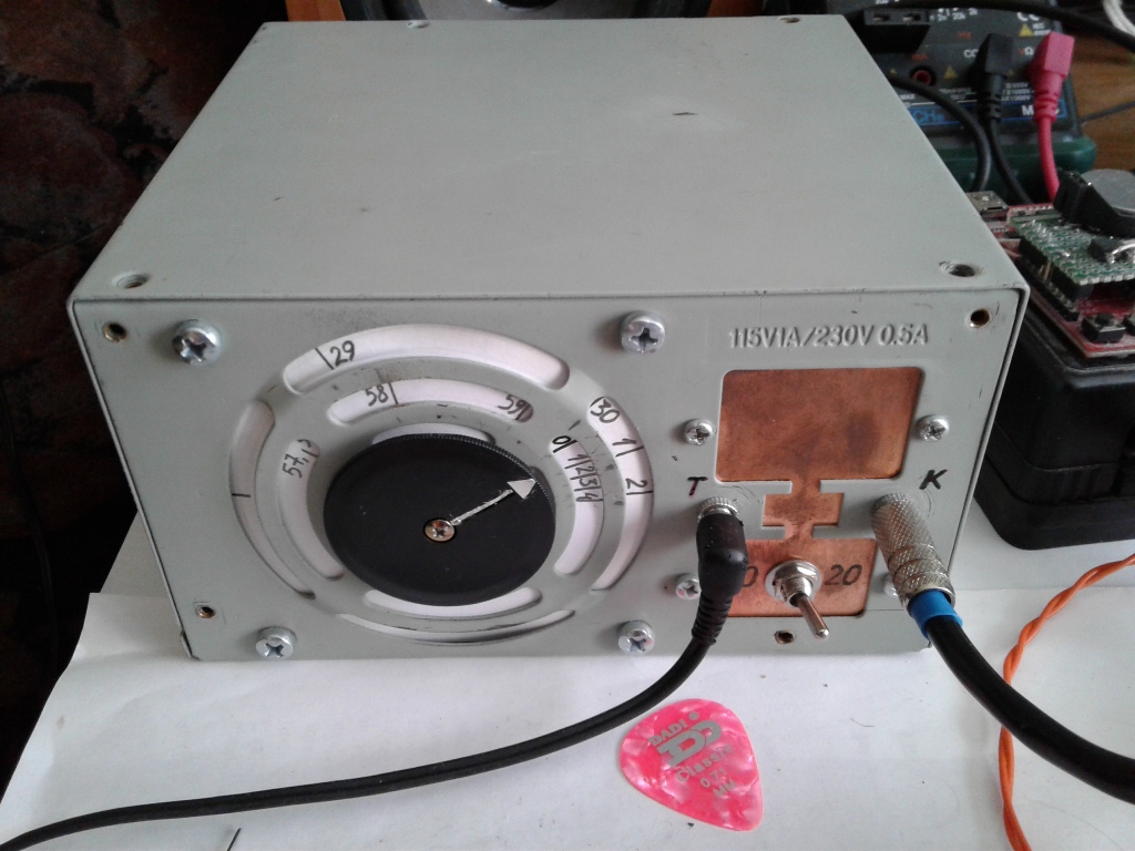

Условные риски на самодельной крутилке из эпоксидки. Диапазон 14057...14065 и 7028,2...7032. Единственно, что вышло не особо хорошо - RIT недостаточный на 40 м (всего около 200 Гц). На 20 м RIT около 1 кГц.

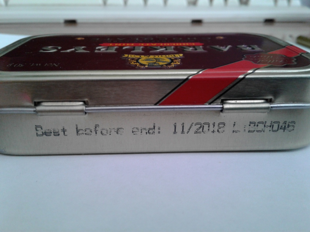

Срок годности (в ноябре проверим):

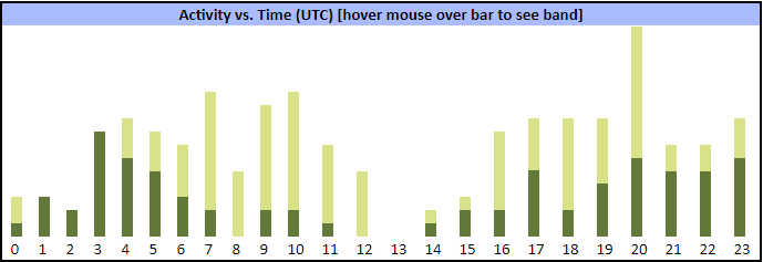

Маяк на 40 м выключен, набралась вот такая статистика по спотам за половину августа (2018):
Тёмные - 40 м, светлые - 20 м.

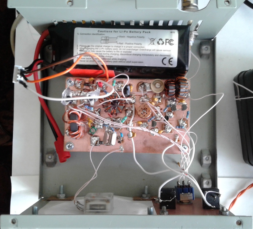

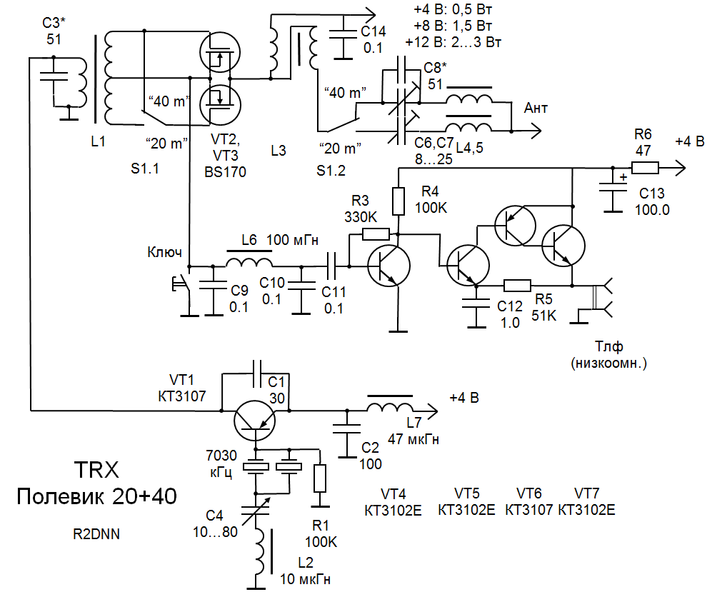

Поскольку время жизни - ценный ресурс, а пятен на Солнце нет и не будет, решил поднять выходную мощность у Полевика 20/40. Это делается минимальной доработкой по сравнению со схемой, описанной в CQ-QRP #62. Средняя точка вторички L1 переставляется с земли на истоки, а напряжением в PA можно регулировать выходную мощность. Поскольку я фанат Li-Pol аккумов, то просто запитываю PA разным числом банок (гетеродин и УНЧ остаются на 4 В), и получаем: ~0,5 Вт от одной, 1,5 Вт от двух, и 2...3 Вт от трёх банок (на 40 м - 2,5...3 Вт, на 20 м - 2...2,5 Вт).
Радиаторы на BS170 при максимальной мощности обязательны, я применяю алюминиевые пластинки. Транзисторы греются сильно, но вроде пока не горят.
Схему RIT убрал за ненадобностью, смещение происходит и без неё, регулируется C3 и выходными контурами, включая лёгкую подстройку СУ. Диапазоны получаются такими:
7028.6...7032 кГц
14057.4...14064 кГц
Внутри корпуса сидит аккум от квадрокоптера:

Можно ли что-то придумать, чтоб в мощной, 12-вольтовой версии питание 12 В подходило и для УНЧ, и для Гетеродина? Это может быть принципиально, если зарядка Li-Ion заряжает сразу блок батарей (без выравнивания) получится, одна из батареек будет более севшая постоянно. Или если захотим подключиться к АКБ от UPS или Автомобиля. :whistle:
Удивительные приключения маячка на 120 мВт 19 Авг 2018 11:53 #41954
  • Сообщений: 1464
  • Репутация: 208
Игорь, привет!
На самом деле у меня их сейчас три - еще одна версия на макетке из квадратиков, экспериментирую там еще. Кит - когда-нибудь на пенсии, в общем, не скоро ).
12 В на всё можно конечно, если будешь делать эту схему раньше, чем я соберусь экспериментировать в этом направлении, то главное обеспечить нормальный режим гетеродина (выдержать амплитуду на коллекторе так, чтобы не горели полевики при полной мощности, это ориентировочно до 7 В амплитуды). В основном решается заменой индуктивности в эмиттере на резистор порядка 1к. А УНЧ я давно хочу переделать в этой схеме - тут больше подходит первый каскад с общей базой.
Схема ввиду своей простоты капризная, если хотеть от нее полного оптимального функционала, включая встроенный RIT, малый шум смесителя, максимальная мощность, максимальная ширина диапазона. Если забить на RIT или сделать его как обычно через регулирование емкости в кварце, то настройка схемы облегчается.
