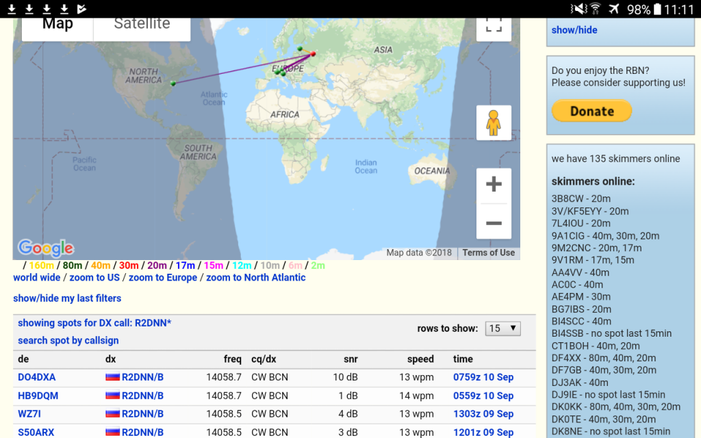

Удивительные приключения маячка на 120 мВт 12 Сен 2018 18:43 #42258
12.09.2018
Влад, привет, видел/нет - интересный спот на твой маяк!
WZ7I R2DNN/B 14058.5 CW BCN 4 dB 13 wpm 1303z 09 Sep
Центральная Северная Америка (Чуть выше Чикаго).
Расстояние 7603.5 km
Новый рекорд? ;)
Удивительные приключения маячка на 120 мВт 12 Сен 2018 23:47 #42260
  • Сообщений: 1464
  • Репутация: 208
Игорь, да, не помню, рекорд это у меня или нет, Канада точно была на этом маячке 0.5 Вт, а до того из дома Штаты тоже были (всё - скиммерами), но какая там мощность, не помню, наверное полтора ватта.

Кстати, у меня показывал не центральные штаты, а Восток:
