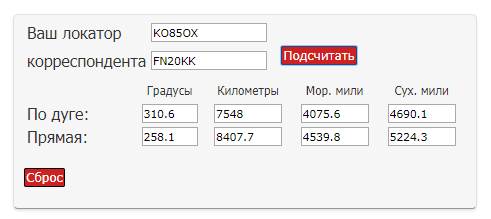

13.09.2018 Ну тут как всегда! :whistle:
Берем инфу QRZ.COM
Вставляем локаторы, считаем расстояние:
Далее снова смотрим на первую картинку.
PIPERSVILLE.
Далее смотрим ниже:
US State Pennsylvania
US County Bucks
Вообщем, в Америке много Пиперсвилей, но локатор правильный и расстояние тоже. :)

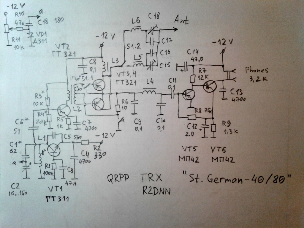

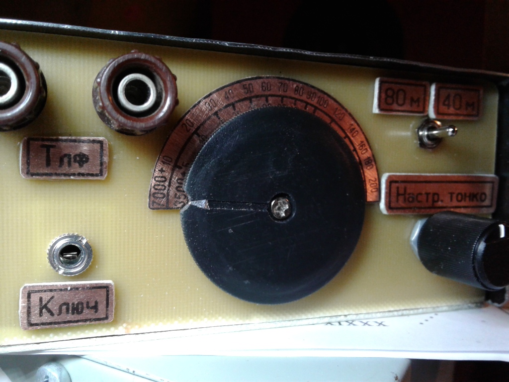

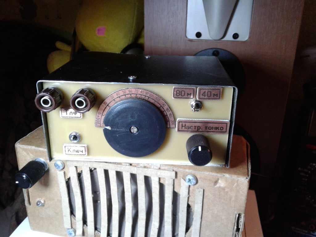

В общем, к Дням спутниковой активности я задумал сделать что-то германиевое. Переделать старый передатчик на одном ГТ321 на 20 м - это было быстро и неинтересно (заменил кварц и сделал перемычку на контурную катушку). Сделал и пока снова положил на полочку, как-нибудь помаячу и им.
А интересно было сделать полностью германиевый трансивер, включая выходной каскад. В общем-то эта затея практической значимости особенно не имеет, но, с другой стороны, какая практическая значимость у 95% поделок в этой теме?
Трансивер получился двухдиапазонным 40/80 м. Схема получилась калькой с "Полевика", но только полевиков там, конечно, нет.

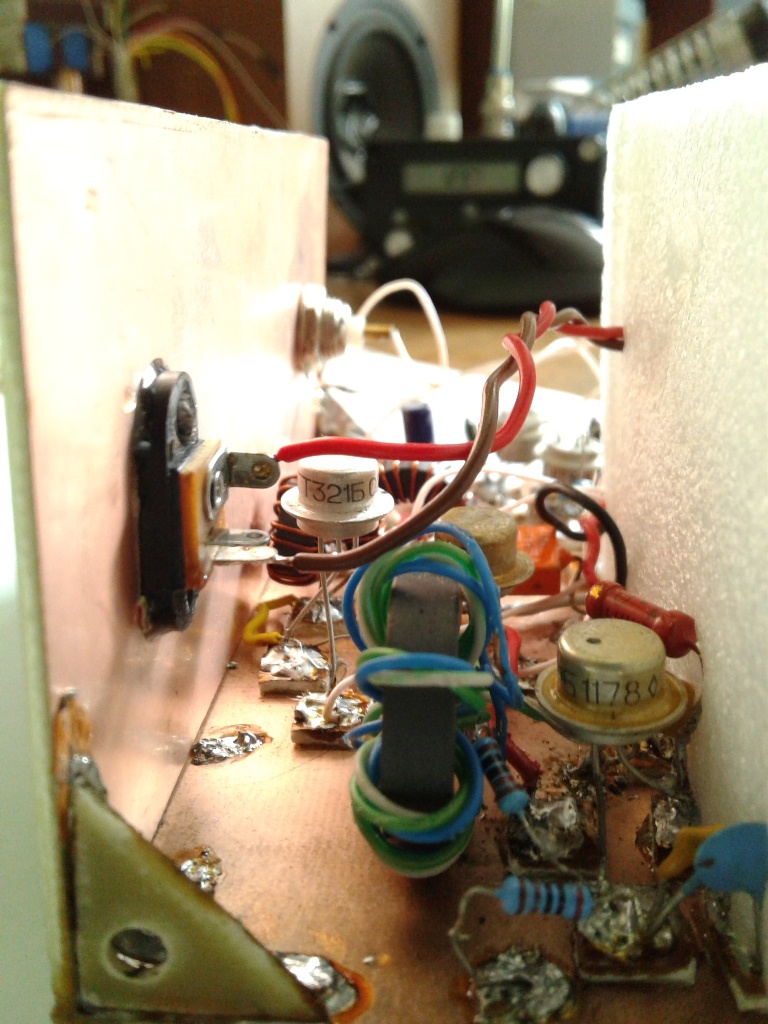

По большому счёту вся схема - это тянутые куски из классических схем Тимофеича под моим соусом. Гетеродин - ГПД (давно мечтал помучиться с ГПД в трансивере), на 3.5 МГц. Буферный каскад устраняет (уменьшает) влияние выходных германцев на ГПД. Тут опять получился бесплатный RIT, мне с ним везёт. Выходные ГТ321 работают в щадящем режиме, поначалу при отладке схемы от них прикуривать можно было, спалил 4 штуки, пока не подобрал нормальный режим. Выход УНЧ на высокоомные наушники, ностальгия наше всё. Двух транзисторов в принципе хватает, но вот малошумящего П27 не нашёл, поставил многошумящий МП42.
Мощность 0,5 Вт на обоих диапазонах. Частота перестраивается в пределах 3500...3600 и 7000...7200 (бонусом можно слушать разговорчики на SSB на 40 м). Есть тонкая подстройка частоты (в левом верхнем углу схемы - электронная настройка, конечно же, германиевым диодом).
Конструкция рождалась "на живую нитку", но и с ней пришлось повозиться, всё же руки у меня хоть и золотые, но из какого места растут, не скажу. Текстолитовый каркас и крышка из куска шкуры убитого компа.
Продолжение следует.

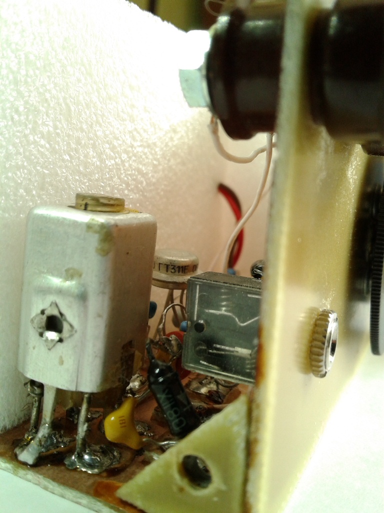

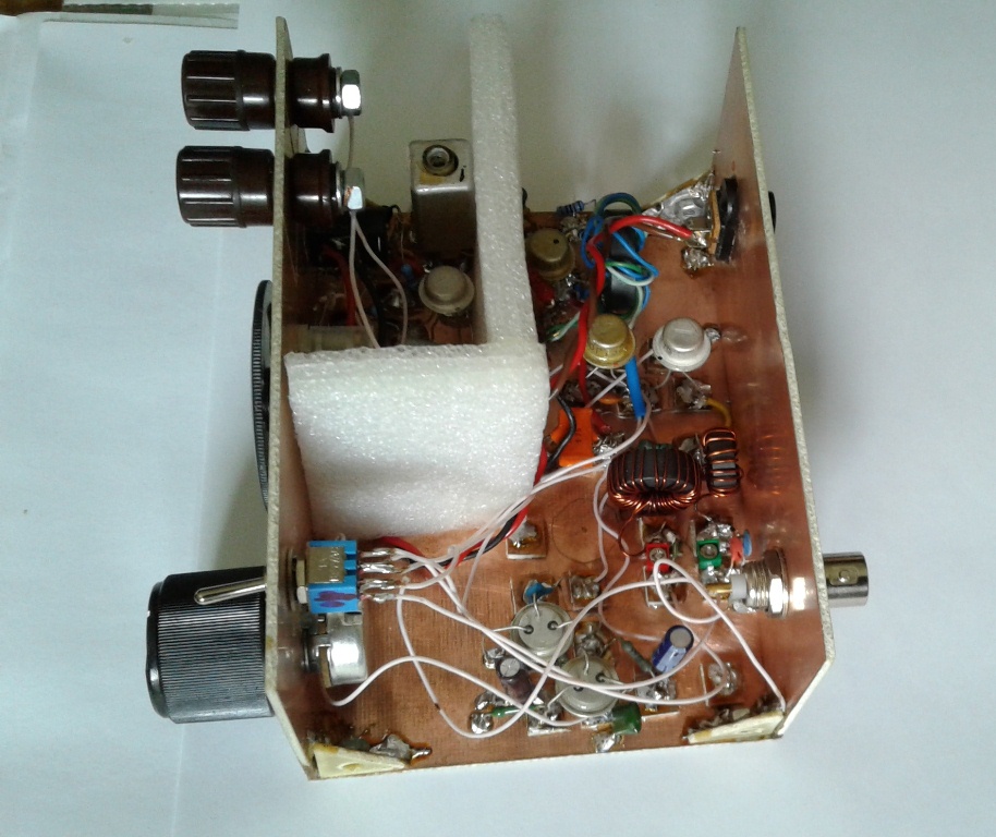

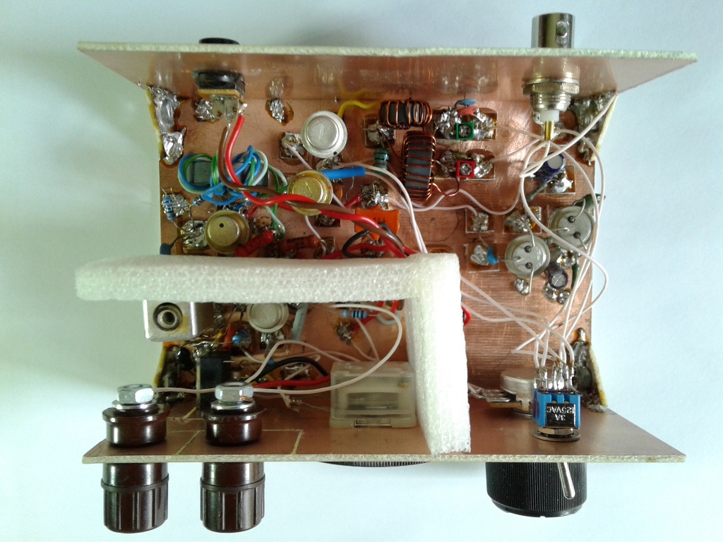

Гетеродин я отгородил от выходных транзисторов импровизированной термо-перегородкой.

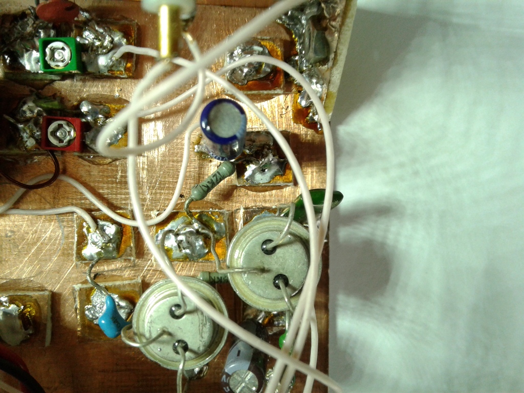

В УНЧ расположил транзисторы так, как делал в детстве:

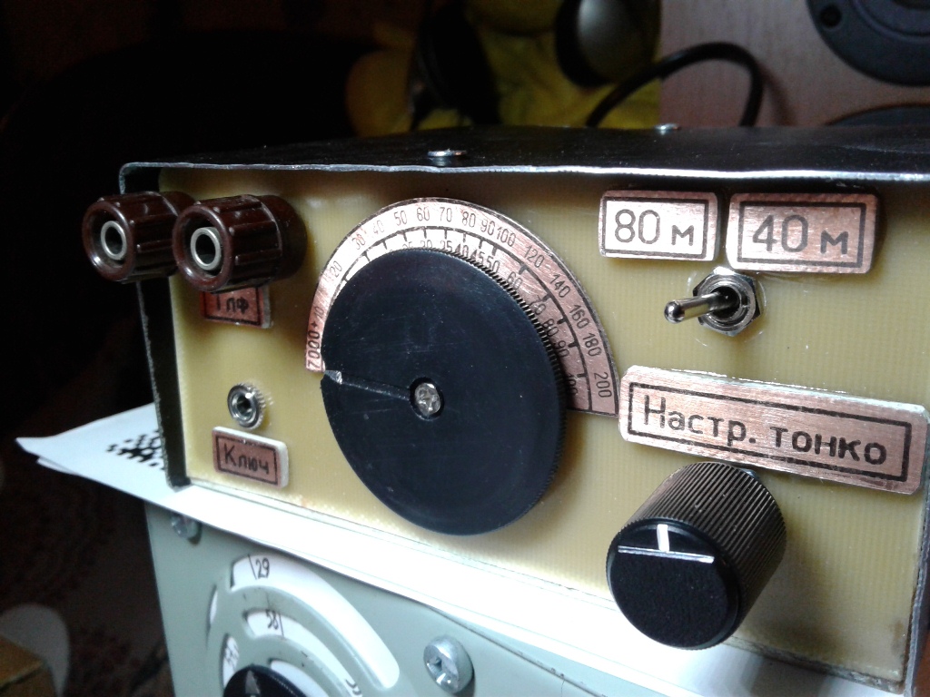

Больше всего повозиться пришлось с крышкой, поскольку всё собиралось на коленке, но зато отыгрался на морде конструкции.
Сейчас пока пишу, слушаю R6DY в SSB на 40 м, вроде частота не плывёт, хотя не подбирал никакие детали по температурному коэффициенту. Рассчитываю на домашнее применение, при стабильной температуре. Надо будет измерить, как при передаче будет уходить частота. На первый взгляд частота ведёт себя прилично.
Конструкция еще не совсем доделана, а схема, конечно, имеет недостатки. Было лень мотать кольца на ФНЧ, оставил пока без ФНЧ как такового - наушники ТА-56 на 3200 Ом сами по себе служат неплохим ФНЧ. Еще, конечно, надо бы сделать стабилизацию напряжения гетеродина.
Потребляемый ток при приеме около 15 мА. При передаче - около 100 мА.

Сегодня обнаружил глупую ошибку в конструкции - конденсатор 4700 в гетеродине был с чудовищным ТКЕ н70, из-за чего частота гетеродина плыла от температуры почти 1 кГц на градус. Заменил на np0, вроде стабильность повысилась.
