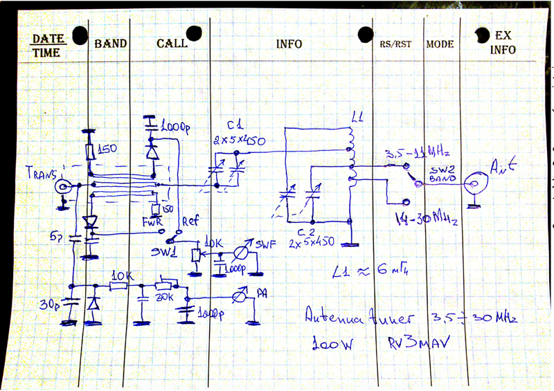

Такой вопрос по тюнеру, точнее по измерению мощности ВЧ. Подсмотрел тут одну схемку: r3mav.ru/?p=119
Судя по конструкции, автор применил в качестве индикатора вольтметр, но при этом пририсовал ещё две палочки к букве V на индикаторе, получилось W. Судя по схеме, диод в мощемере работает в "пиковом" режиме, т.е. не на квадратичном участке, где можно ожидать, чтобы индикатор показывал пропорционально квадрату напряжения. Т.е. показания должны быть пропорциональны амплитуде, а не мощности.
Где тут ошибка - у меня в рассуждениях, или у автора? И применяется ли в реальных любительских конструкциях диод в квадратичном режиме - там, насколько я понимаю, должно быть до сотни мВ на диоде и ток порядка 1 мкА через него.

Влад, это скорее всего просто показометр-вольтметр, а автор пририсовал знак мощности, поскольку этот вольтметр символизирует наличие мощи, но шкала по мощности линейной быть не может здесь, скорее всего.

Я очень много и долго пользовался и сейчас он всегда на подхвате, КСВ-метром как в CQ-QRP #5 с.9
Его плюс в том, что в режиме измерения КСВ у нас всегда есть какая-то нагрузка, даже если нет антенны (100 Ом как минимум), что спасает передатчик.
А в режиме измерения прямой мощи он и есть обычный вольтметр-показометр
Резюме по нему:
- простая схема
- защищает передатчик
минусы: не показывает КСВ в рабочем режиме
Еще из его фич: в режиме измерения КСВ он делит мощу на 4, что бывает полезно для экспериментов
Такой же КСВ метр стоит в легендарном трансивере ПФР-3

Виталик, я посмотрел на схему в #5. Я правильно понимаю, что КСВ тут надо рассчитывать, деля показания прибора в режиме FWD на показания в режиме REF?
