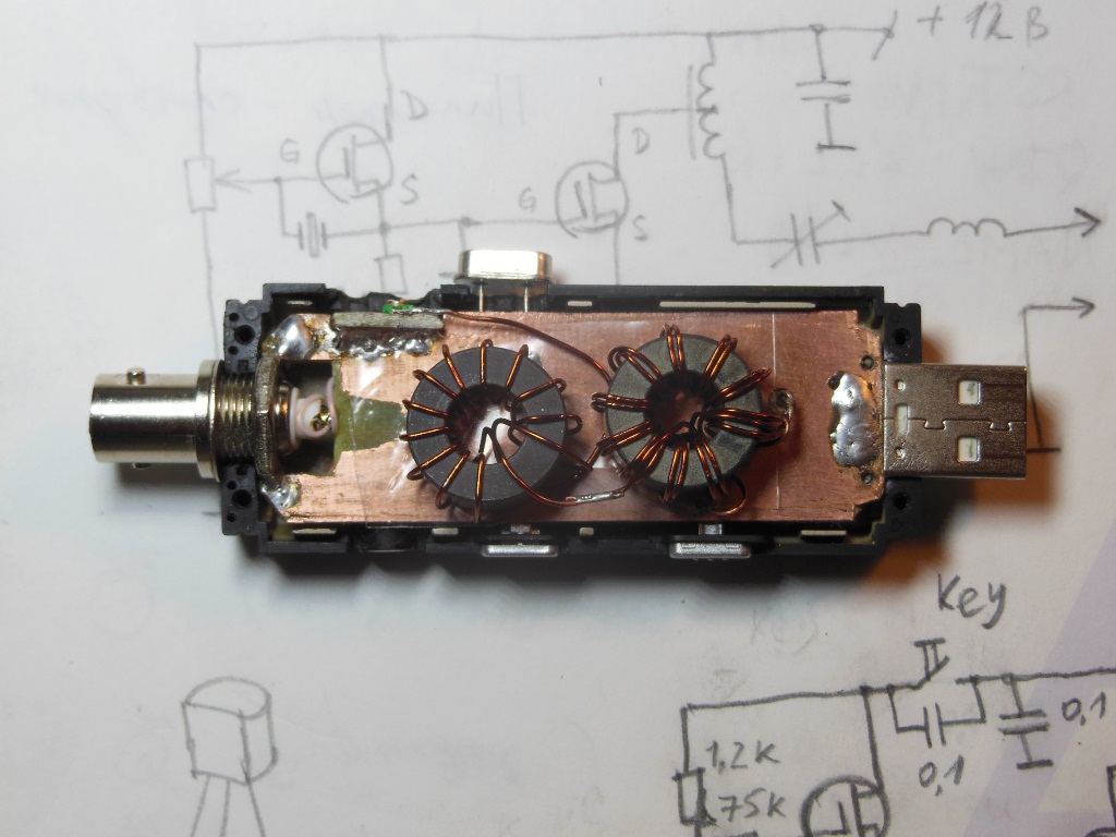

zhigalov пишет:
Так, я экспериемнтировал с контурной катушкой на ВЧ кольце (даже разные пробовал) - работала из рук вон отвратительно (правда при 5 ваттах тестировал), потери большие и даже температура повышалась
Удивительные приключения маячка на 120 мВт 19 Окт 2016 23:30 #34338
  • Сообщений: 1441
  • Репутация: 202
Виталик, я пока не измерял КПД, завтра попробую USB-стендик сделать. Но по ощущениям примерно та же работа, что и с воздушной катушкой.

zhigalov пишет:
Я сделал какое-то время назад сделал USB-примочку, такой микростендик-переходник с шунтом, чтобы можно было замерять ток (и напряжение) USB девайсов, было интересно промониторить, кто из них что жрет, и для контроля зарядки различных гаджетов, получающих гуманитурную помощь по каналу USB
Надо будет его отфотографировать для демонстрации опыта, этого трудного сына ошибок (это я все думал, эти ошибки, они что, все вместе рожали этот опыт :dry: какая-то квантовая физика)

R2AJA пишет:
Маячок на 40М буду настраивать и включать вечерами после 19:00 МТ.
Анонсы в теме маячка R2AJA/B.
Виталий и Влад, а вы пробовали сделать генератор
объединяющий в себе простоту схемы UI7K и мощность схемы R2DNN?
Игорь, обе схемы Виталика, я лишь добавляю небольшие вариации ). Думаю, что простота vs. надёжность/мощность/стабильность - извечная проблема. Где одного убудет, там другого прибавится.
