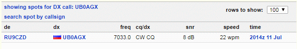

Игорь в том то и дело если ставлю cq de ub0agx beacon скиммеры меня видят
При использовании такой конструкции скиммеры записывают вас как оператора на вызове "CW CQ", а не радиомаяк . ;)

Евгений, а Вы ищете по позывному с добавкой /B или просто? Ревербикон считает просто CALL и CALL/B разными позывными. Можно искать одновременно оба варианта через *. Например:
reversebeacon.net/dxsd1/dxsd1.php?f=0&c=r2dnn*&t=dx

Добрый день!
Очень конечно странно, но строка в маяке следующая vvv de ub0agx/b ub0agx/b no66kc.
Скиммер так и не видел, но вот что странно. Ставлю cq de ub0agx видят все кто и обычно видят. Ставлю опять строку vvv de ub0agx/b ub0agx/b no66kc,в спотах ничего не появляется. Ввожу поиск ub0agx - ничего нет, ввожу ub0agx/b - ничего нет. Ввожу ub0agx* - появляется строка RU9CZD UB0AGX 7033.0 CW CQ 8 dB 22 wpm 2014z 11 Jul.

1) CQ - Основной маркер для скиммера.
2) Скорее всего у RU9CZD стоит настройка отсылать споты только по "CQ". Меня удивило, что он срезает "/B"
3)evgeny.zaryanov пишет:
"видят все кто и обычно видят".
Все - это только RU9CZD?
4) Ввел "ub0agx", получил
возможно, была опечатка.
Вот что я блин не так делаю :)
Может стоит попробовать: vvv cq de ub0agx/b ub0agx/b no66kc vvv.

Поставил vvv cq de ub0agx/b ub0agx/b no66kc vvv тоже самое ;)
