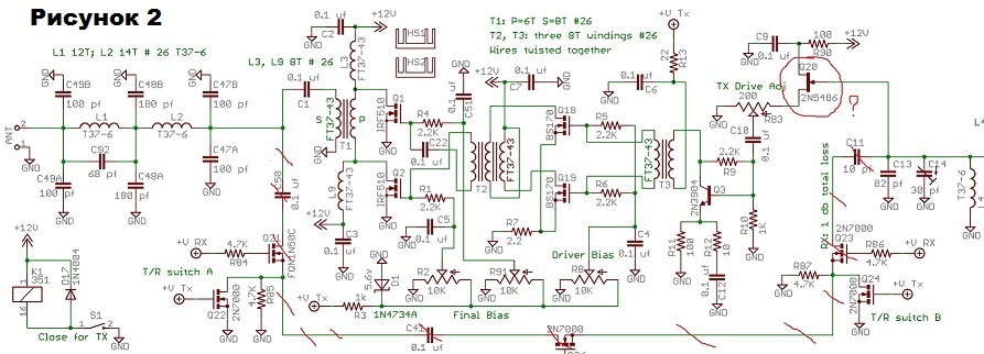

1) Транзистор Q20 2n5486 найти я не смог, но чтото мне подсказывает что на нем сделан повторитель. Есть ли вариант как то его обойти, например поставить 547 и чтото подобное как эмитерный повторитель.
2) На схеме везде указаны кольца и колец у меня нет, трансформаторы Т1 Т2 Т3 я поставлю бинокли они у меня есть, вроде как ВЧ, хотя Весь БИТХ собран на них же и работает замечательно. Нужно ли будет менять число витков?
3) Катушки L3 L9 на схеме обозначены как просто катушки, но чтото мне подсказывает что это дроссели. Данные только по кольцу и Индуктивность не известна. Так же интересует вопрос есть ли какая ни будь зависимость индуктивности этих катушек от частоты. У меня усилитель планируется на 7мгц, а схема от 14мгц.. Может не совсем правильно обьяснился, подойдут ли вместо них обычные катушки без сердечника, но опять же какая у них индуктивность должна быть.
4) Выходной фильтр, тоже в оригинале на кольцах, можно ли сдеать без сердечников? И как его пересчитать на 7мгц??
5) Какая все же мощьность у этого усилителя, и есть ли смысл увеличивать напряжение на выходных полевиках для увиличения мощности.

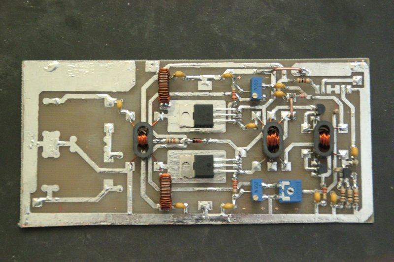

Собрал я передатчик , работает отлично. Причем свободно от 80 до 20м. При подаче сигнала на 1в с ГВЧ в обход транзистору Q20 , на спектре отличный мощный сигнал, немного посикюлил с него и скиммер HA1VHF меня засек 4db , расстояние между нами 5000км :) Выходная мощность около 22вт по ВЧ пробнику при питании 12в. Вопрос в том что постатвив этот передатчик в свой трансивер Битх , не могу запустить его. Сигнал с микрофона пробивается хорошо до кварцевых фильтров, и потом путем усилиния каскадами с герем пополам появлется на ДПФ. ДПФ у меня не родной, схему прилагаю. Получается что взят базовый БИТХ с него выкинут ДПФ и усилитель раскачки стандартного передатчика на 510ИРФ. Поставлен другой ДПФ (непомню от чего) и поставлен передатчик от БитХ версии 3 с 2 ИРФ510. Единственное отличие в передатчике это транзистор Q20 , т.к. аналогов я найти не смог поставил кп302бм , проверял работоспособность при помощи ГВЧ на более низком уровне входного сигнала.
Транзисторы на передающем тракте я проверил и на всякий случай заменил. Всеравно ничего не меняется.. Передатчик в ССБ заставить работать не могу в связке со всем остальным, как уже выше писал отдельно он работает отлично.
На фото передатчик без фильтра.

evgeny.zaryanov пишет:
Истоковый повторитель лучше не заменять на эмиттерный, т.к. истоковый обладает более высоким входным сопротивлением. Если обратили внимание - последний контур полосовика включен в цепь его затвора полность. Этот повторитель согласовывает высокое выходное сопротивление полосовика с низким входным Q3. Можно попробовать замену на отечественный КП303.
2),3),4)
Вот здесь можно рассчитать/пересчитать все что угодно.
10вт SSB. Для QRO имеет смысл, для QRP - нет.

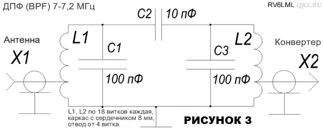

ДПФ лучше рассчитывать в программе RFSimm99.
Я так понял, что ДПФ - это приведенный вами рисунок 3?
А можно подробнее, как он включается у вас?

alexis пишет:
Да, именно рисунок 3 и есть дпф, номиналы и индуктивность пересчитаны были. Включается он так.
Как на рисунке отвод от правой катушки к увч отвод от левой к антенне (усилителю),отвод 4 витка от верхнего конца.
УМ на 2х IRF510 24 Фев 2016 10:49 #29323
  • alexis
  • alexis аватар
  • Сообщений: 362
  • Репутация: 46
Предположу, что именно из-за отводов не хватает раскачки.
Истоковый повторитель - это усилитель по току.
Подключив его затвор к ДПФу через отвод, вы уменьшили напряжение раскачки.
Если есть желание так и оставить - нужен дополнительный каскад усиления на обычном биполярном транзисторе, как здесь уже и советовали.

alexis пишет:
Можно переделать ДПФ, я всеравно планировал, сделать его по стандартной схеме ? Без отводов.
