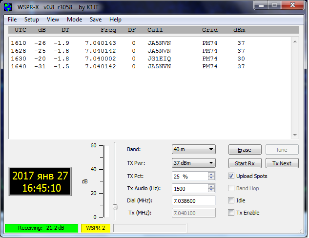

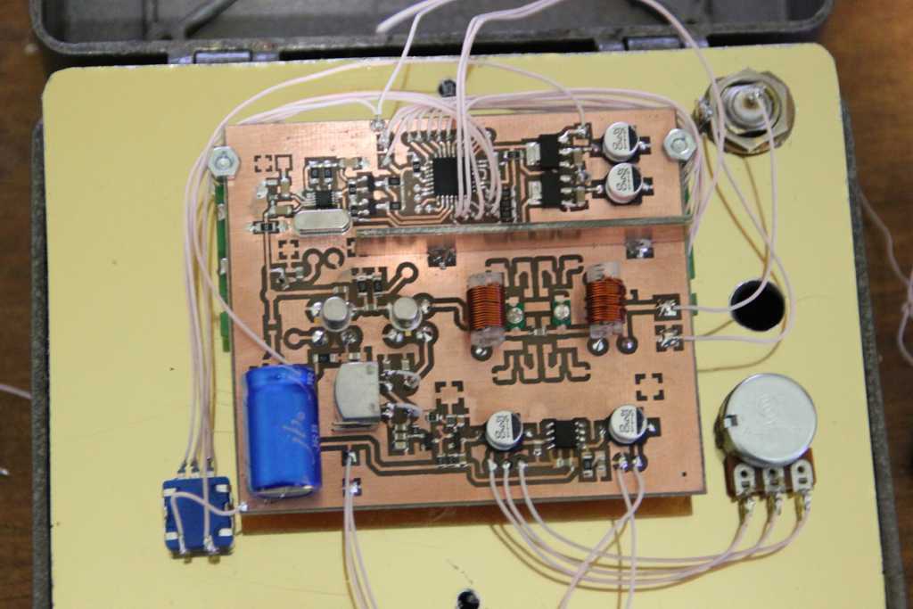

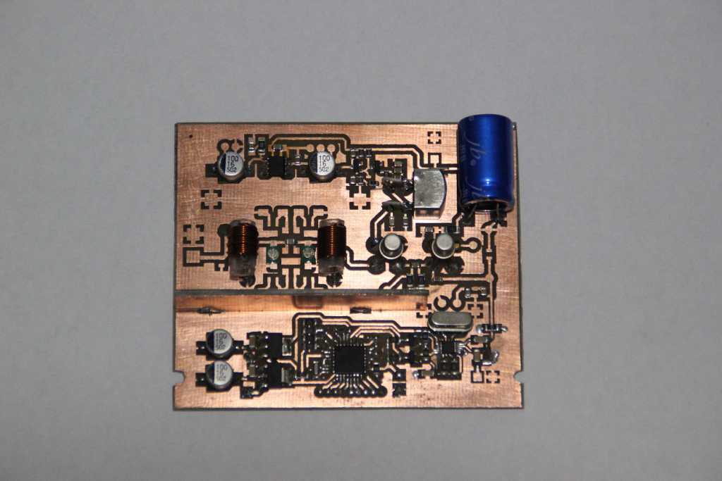

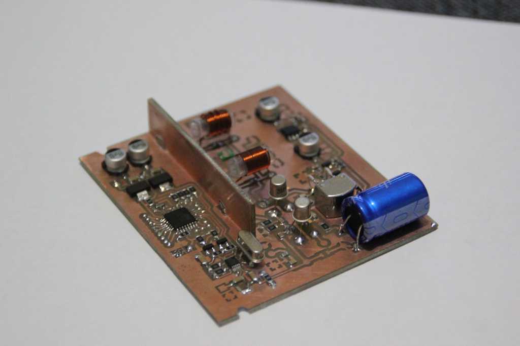

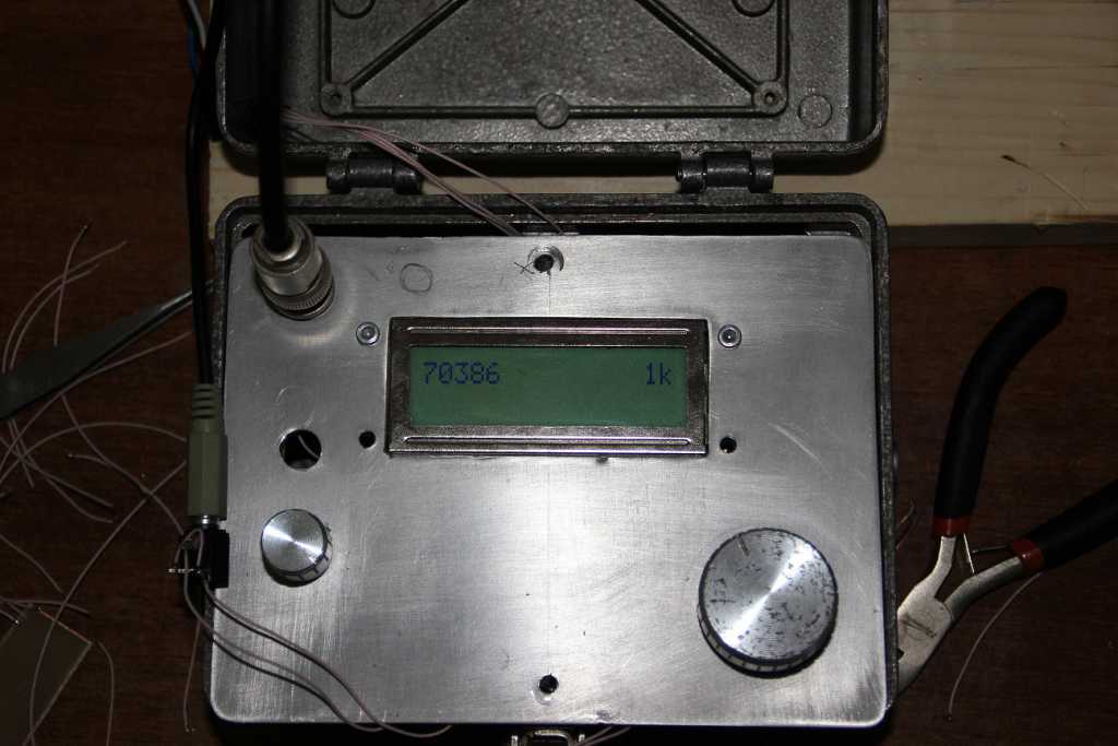

Наконец-то добил я свою идею и вот что получилось.
Скрещивание приемника Беленецкого и моего синтезатора на Si5351 прошло успешно, как я уже писал никаких шумов от Цифровой части небыло в макете, в готовой конструкции тоже не наблюдается.
Чувствительность приемник ни сколько не потерял, слышу отчетливо сигнал ГВЧ на 0.6-0.7мкВ (про схему включения вкурсе). Но это как говорится не все, генератор Si5351 имеет несколько выходов которыми мы управляем программно. Так вот один из следующих этапов это внедрение в этот же самый корпус передатчика 5вт. Но пока буду разбираться с дальнейшими фишками, пока только удалось сделать сам приемник с синтезатором , написать программу для управления которая имеет из фишек только переключение шага. Из функционала будет следуеющее:
1) Приемник 3 диапазонный (пока работает только 1 диапазон)
2) CW передатчик с регулируемой мощностью (скорее всего на 1 диапазон).
3) Автоматический ключ в котором на 4 кнопки будут записаны некоторые слова (CQ итд).
4) Режим CW маячка (думал ВСПР тоже но места в МК не хватает).
5) Портативный генератор от 8кгц до 50мгц например.
Переключение диапазонов и "гетеродина" управляться будет с МК, я нашел очень миниатюрные реле, они будут переключать диапазон и так же антенну между передатчиком и приемником. Спросите сколько все это будет потреблять, так вот скажу потребляет в текущем варианте Приемник и синтезатор 56.4мА, это без подсветки экрана и громкость 5-10проц. В общем сейчас надо разобраться с Панелью она являюется несущей для всего и вставляется в корпус, поставить резистор АТТ по автору и настроить другие диапазоны. Но в целом я доволен.. Но это еще не все, при включении приемника были всякие морзянки, какой то контекст проходил в ССБ.. Думаю а дай ка попробую WSPR на него наловить.. и в общем у меня это получилась, выставил как по паспорту 7038.6 вставил в ПК шнур и почти сразу появились станции.. Но опять же это не показатель, антенна у меня суррогатная.

Евгений, поздравляю с конструкцией! Вызывает антирес вот какой ишшо разрез. Какое расстояние между ножками микросхем у Вас? (я не очень пока ориентируюсь в микрокорпусах, мыслю в степени мелкоты ножек). Мне предстоит паять ЦАП при 0.65 мм между ногами, 8 ног. Боязно. Какой технологией делали плату? Есть ли какие-то рекомендации при пайке такой мелкоты?
Добрый день!
Расстояние между ножками 0.2мм сама ножка 0.3 , технология самая обычная это лут, как сделать плату писать не буду, но я мелко шкурю и перевожу. Рекомендации дам такие, первое это не бояться процесса, варианта установки 2- можно припаять жалом с тонким носиком, можно припаять воздухом. Конкретно этот вариант я паял воздухом, сначала лужу печатку в месте установки микры, буквально одним движением (флюса поболее и желательно пассивного) а потом усаживаю ее на залуженные контакты и грею воздухом.. Она сама втягивается на место. Очень важно смотреть температурный профиль пайки микросхемы, если есть возможность контроллировать температуру потока или жала то ее лучше соблюдать. Но если такой возможности нет то просто делаем быстро и остужаем естественным образом не дуя на нее :) Так же важно статика, ее не должно быть, хорошо иметь паяльник с изолированным жалом или другими словами с керамическим нагревателем.
Для тех у кого нет фена, рекомендую сделать ИК паяльник из прикуривателя АВТО я таким пользовался когда не было станции, штука очень годная для работы с СМД.
НУ и чтоб набить руку, берете какую ни будь плату СМД и разбираете ее, потом собираете обратно.. Так и набивал руку. А вообще с СМД работать сплошное удовольствие..
