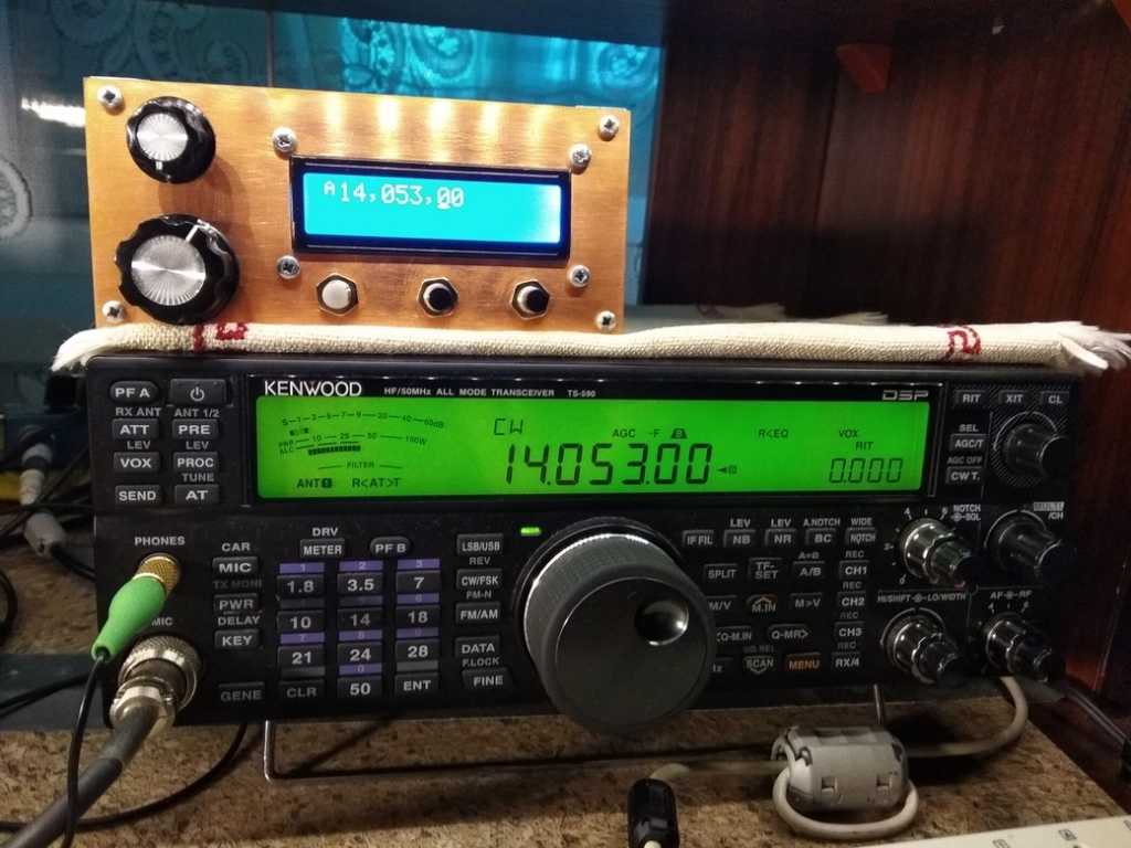

Такое расположение органов управления выглядит более правильным и удобным, родное же расположение оставляло не нужны зазор между крутилками и дисплеем. Отличное исполнение поздравляю.
QCX Kit от QRP-LABS 04 Июн 2019 06:55 #45262
  • Репутация: 67
аккуратное исполнение.
когда я после года использования трансивера делал ему фэйслифтинг, исходя из опыта и удобства, продублировал отдельной кнопкой нажатие энкодера. и трещетку в энкодере убрал.

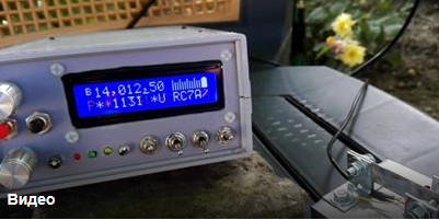

QCX Kit от QRP-LABS 04 Июн 2019 10:01 #45264
  • Репутация: 67
Олег, у меня так же вынесен дисплей. длина шлейфа 6-7 см. на прием нет никаких помех. проверял специально. включал в плату, а потом со шлейфом пытался найти разницу. нет ее.
