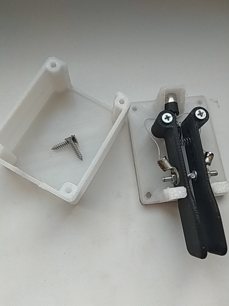

QCX Kit от QRP-LABS 12 Сен 2019 06:52 #46126
  • Сообщений: 822
  • Репутация: 66
Мой ключ для QCX-а. Печать 3D принтер.
