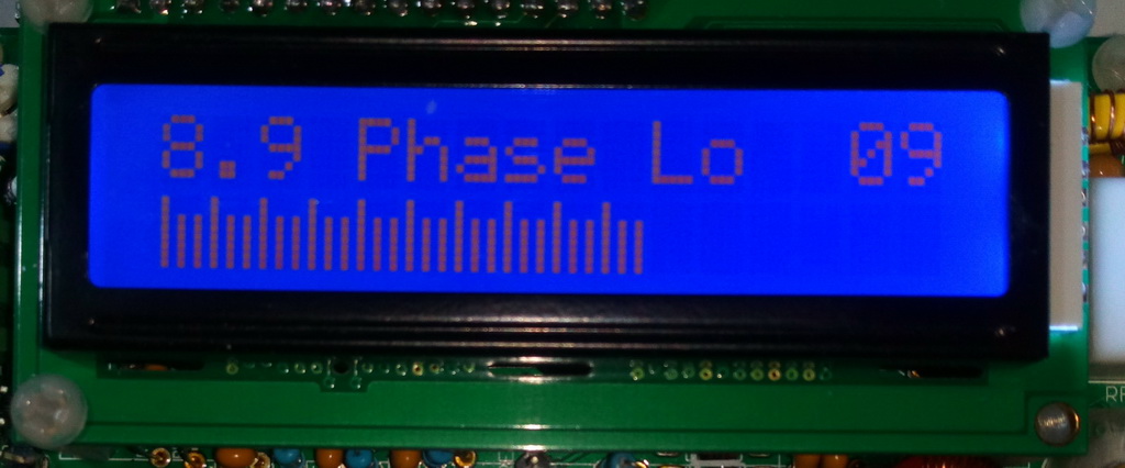

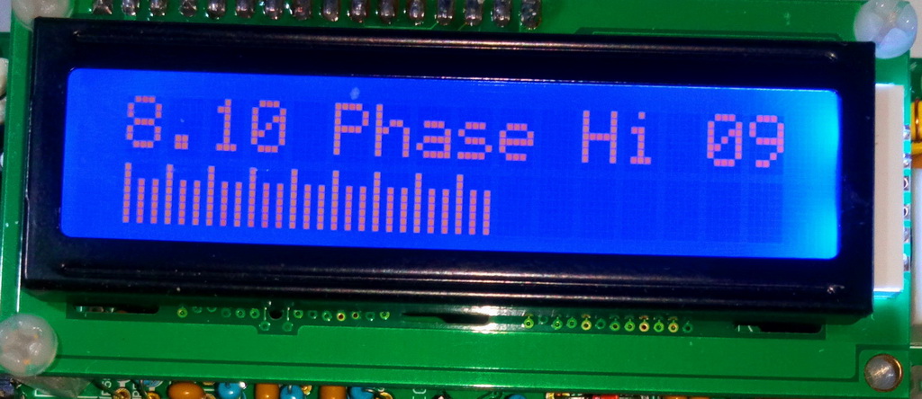

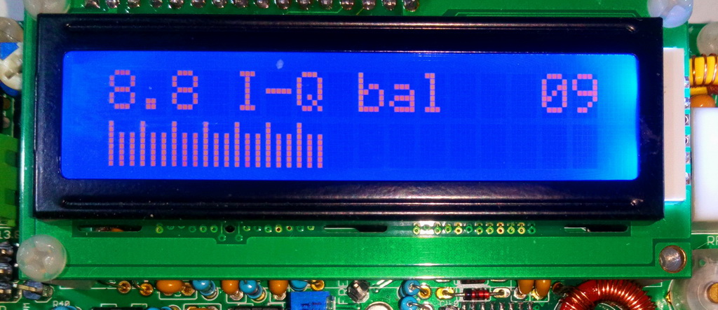

Здравствуйте, коллеги!
Поработал я на QCX, и когда схлынул первый азарт, выяснил, что он у меня недонастроен - лишняя боковая слабо подавлена.
Начав крутить в соответствии с инструкцией, я добился следующих минимальных показаний на "градуснике" трансивера:
При настройке обнаружил следующее:
1. I/Q баланс - минимальный уровень при почти полностью вывернутом против часовой стрелки движке резистора R27 ( если смотреть на плату сверху, т.к. он установлен "вверх ногами" по отношению к R24 и R17)
2 Phase Lo - при прогоне движка резистора R24 на весь диапазон регулировки показания индикатора незначительно меняются, в пределах 1...2 рисок.
2 Phase Hi - при прогоне движка резистора R17 на весь диапазон регулировки показания индикатора незначительно меняются, в пределах 1...2 рисок.
Усиление для каждого пункта выставлено "9", согласно интрукции по сборке.
Чую, что так не должно быть - ведь как убедительно доказал cudgel, у малыша замечательные параметры. Подскажите, в какую сторону рыть?

показание на "градуснике" зависят от положения ручки громкости. по этому, они весьма относительны.
я вообще делал на слух, мне так показалось удобнее.
и настройку повторял несколько раз, по кругу R27-R24-R17.
пункты меню 8.7-8.10 мне показалось удобнее настраивать на слух. или ежели настраиваете по "градуснику" не трогайте ручку регулировки громкости.
удачи!

cudgel пишет:
удачи!
Коллега, а можно чуть подробнее? Вы настраивались нарабочей боковой на станцию и крутили резисторы до максимального подавления?

Несоответствие реальных номиналов элементов к значениям в схеме. Ещё одинаковые номиналы должны иметь разброс менее 1%, а то и меньше. Навряд ли автор подбирал каждому покупателю детали, просто отсыпал нужное количество и всё.

Нет. По громкости тонального сигнала, который звучит при настройке.
