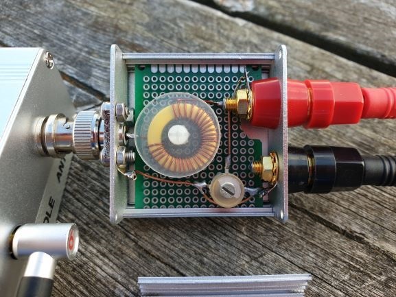

Для работы из полей с QCX-20 спаял вот такой L- тюнер , антенна длинный провод около 10 метров и противовес 2,5 метра. Колечко амидон 80-6 , подстроечник 10 - 60.
В поле опробован , работает!

Два вопроса:
- как контролируете настройку тюнера? Или один раз подстроили и все?
- корпус у Вас интересный. Можете подробнее о нем?

Владимир, настройку тюнера произвел один раз под конкретный комплект провода антенны и противовеса. Опыт работы с подобными устройствами показал, что одной настройки достаточно, минимальный подвес 5 метровая мачта.
Корпус маленький алюминиевый от китайцев 20*50*80 из 2х профилей, я его не много укоротил. Внутри корпуса есть пазы для установки макетки. Разьем Биэнси папа на фланце хорошо жестко крепится на корпус, что позволило собрать тюнер в формате "насадки".

И еще один вопрос по корпусу QCX: в Вашем варианте обе кнопки справа от валкодера, а не с обоих сторон. Это самодельный корпус? Под вторую кнопку использовали контакты от "прямого ключа"?

Добрый день.
Вопрос будет к Владу.
Из каких источников брали данные о количестве витков?
Если не ошибаюсь, желтые кольца работают от 10 до 50 МГц, на 14 МГц полёт нормальный?
Есть два кольца марки 50 (12.7 мм наружный диаметр), думаю на них сделать.
