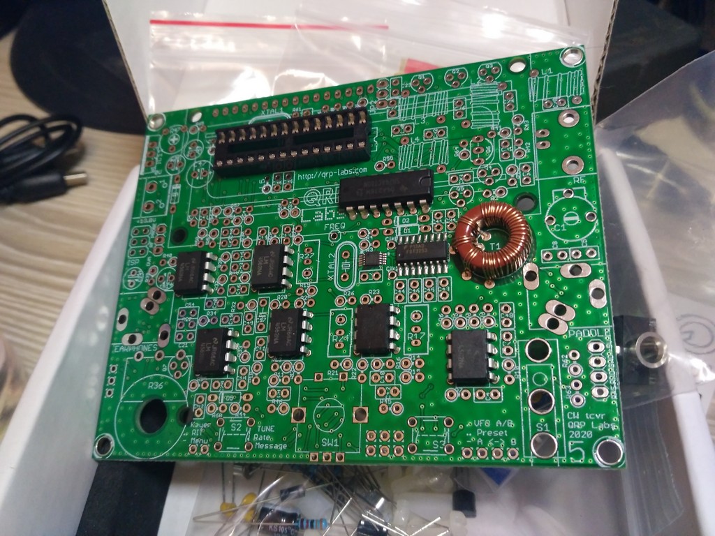

QCX Kit от QRP-LABS 06 Июн 2020 14:06 #49637
  • EW6BN
  • EW6BN аватар
  • Сообщений: 298

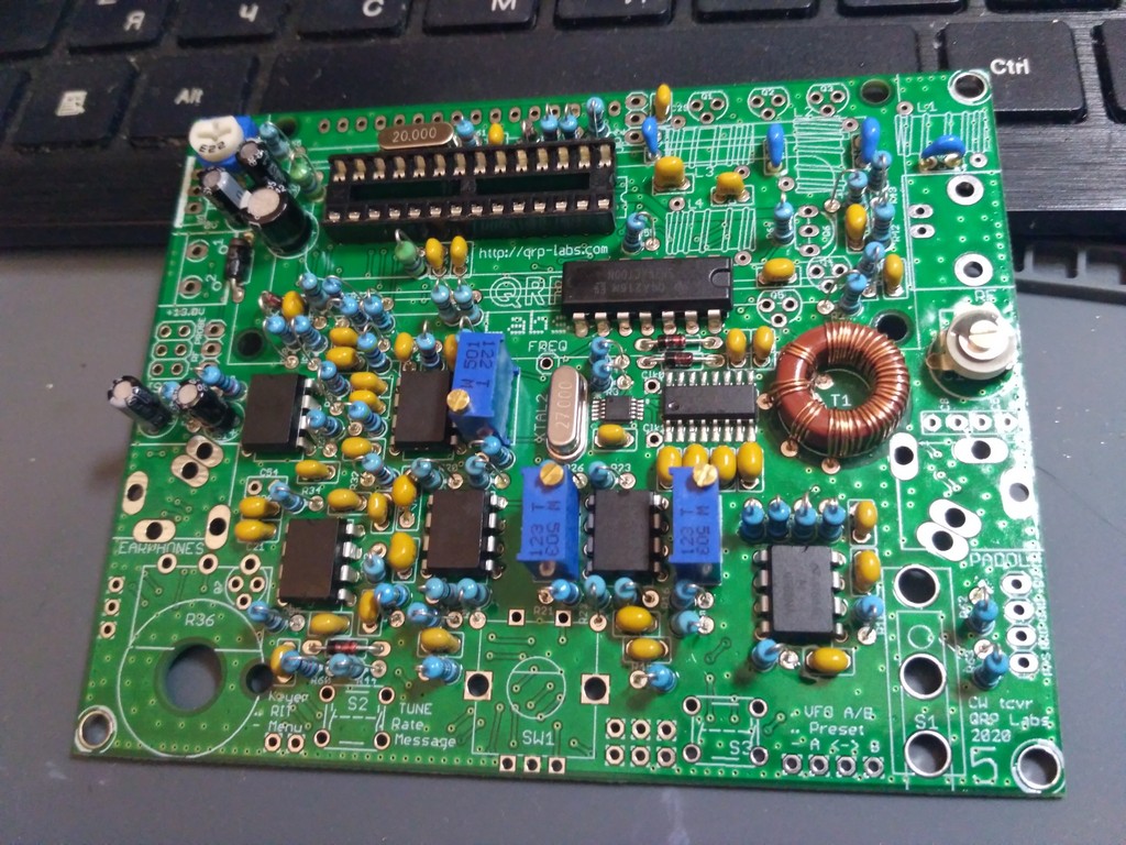

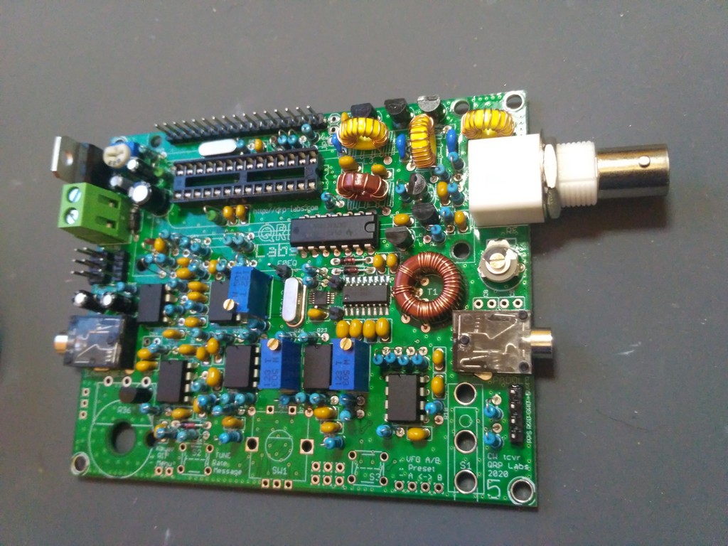

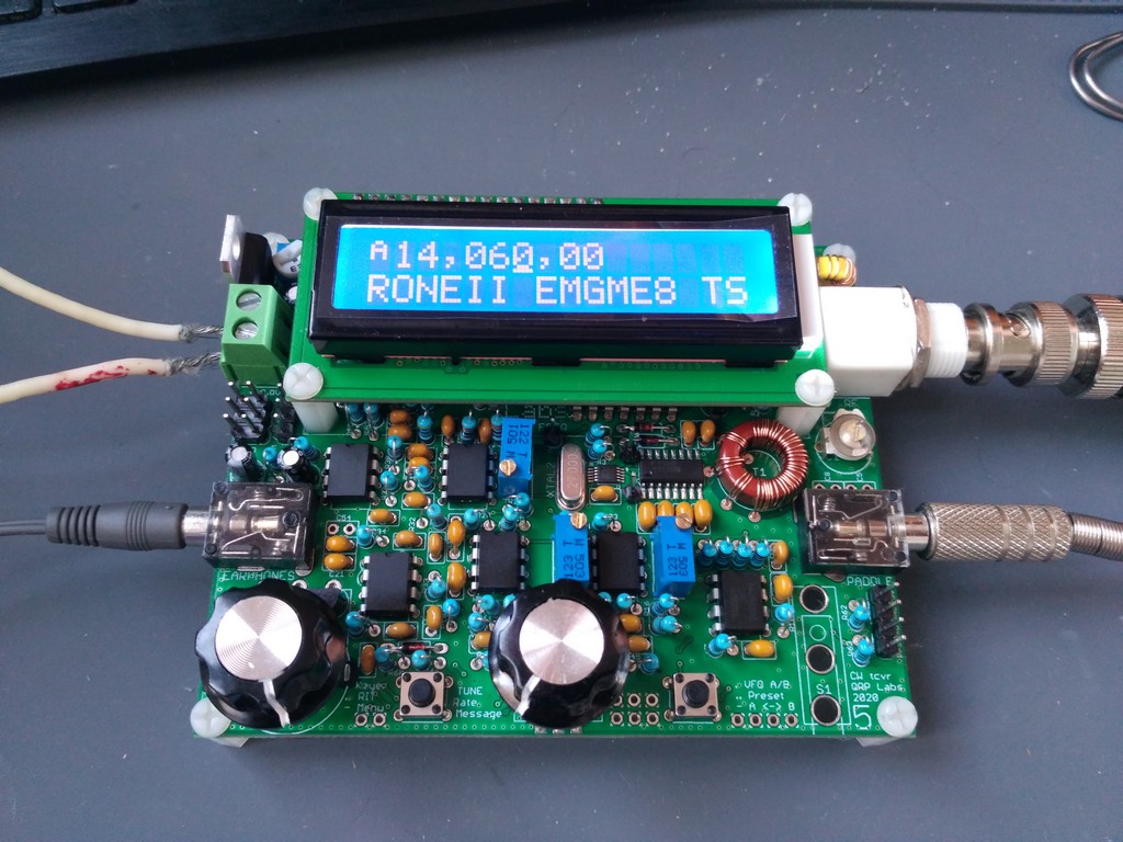

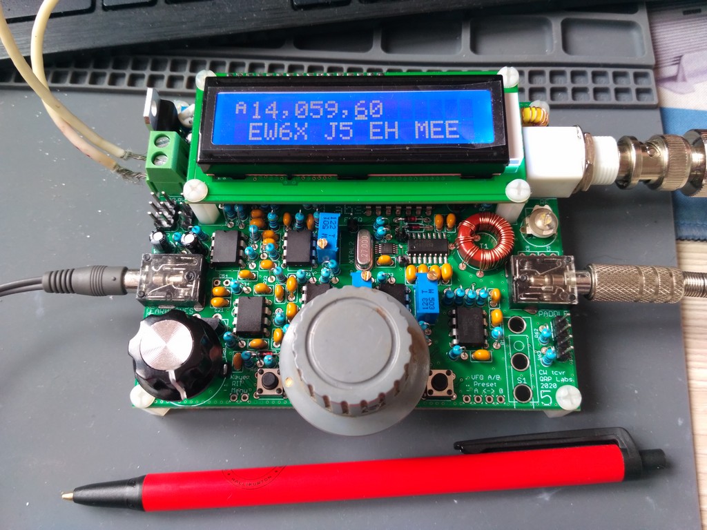

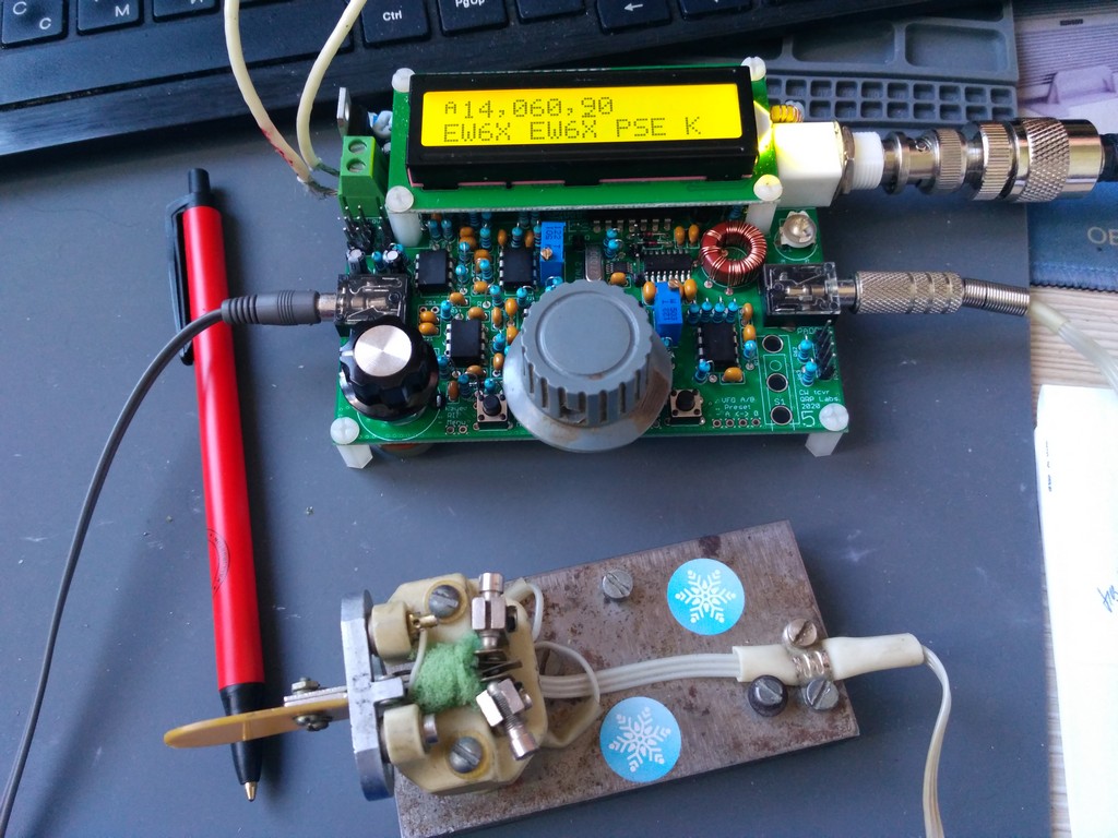

Принимайте в ряды куциководов B)
Собрал свой экземпляр 20м за три вечера, заработал сразу, только подстроил по процедурам.
LPF мотал и измерял индуктивность, по паре витков меньше во всех катушках, чем в таблице пришлось сделать, чтобы попасть в указанные индуктивности.
При 12В вых 2,3 Вт, при 13.8В почти 3 Вт.
Неплохо звучит, режим QCX класс!
Обкатал в рандеву, QSO c LB8IG/P, RW3DF, DL2HRF, OM6TC, ON4PQ.
С помощью ArduinoISP обновил фирмварь с 1.04 до 1.05.
Осталось облачить в корпус и поставить зелёный LCD, а затем поселить в машину планирую.
72!
Юрий EW6X

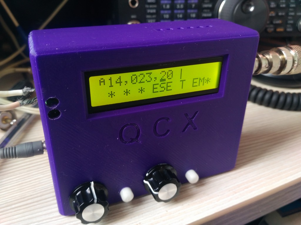

QCX Kit от QRP-LABS 07 Июн 2020 21:38 #49657
  • EW6BN
  • EW6BN аватар
  • Сообщений: 298

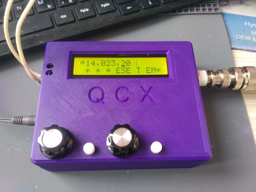

Приодел малыша куцика ;) :silly:
Юрий EW6X
