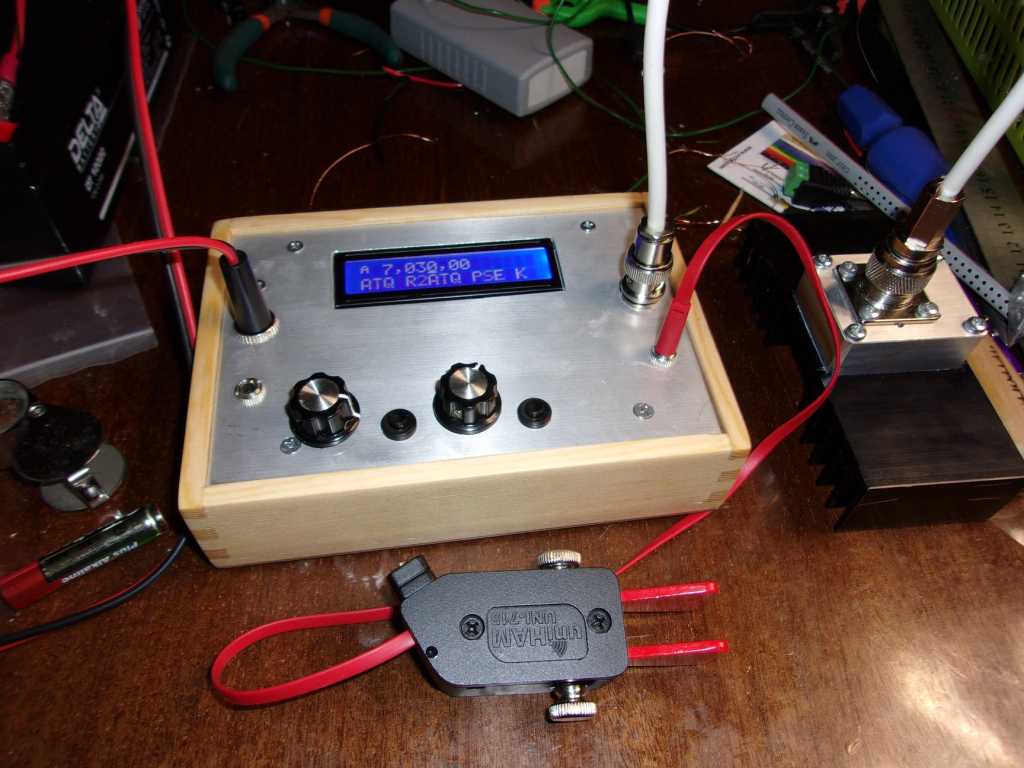

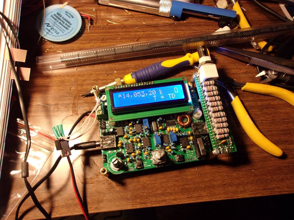

Окончательно упаковал в корпус сорокаметровую версию. На выходные планирую полевые испытания. И для зверски сожжённой QCX-20 прибыла очередная партия запчастей, появились признаки жизни - выходной сигнал есть, но слабоват пока, порядка 0.8 ватт. Надо дальше копать.

Отлично получилось, и ключик красивый, где такие дают? А что случилось с QCX-20, выходные транзисторы полетели, или еще что?

Ключик китайский, с Али. Сгорели транзисторы сначала, да, а потом, когда искал причину, мазнул неаккуратно щупом по плате, вылетел генератор (Si) и ЛА3. В общем, развлёкся на все деньги.

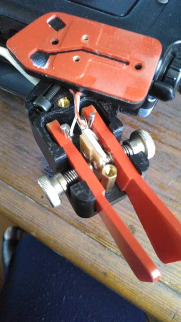

Ключик продают китайцы- и скажу, отличное качество плюс, если у Вас 817й то он штатно крепится прилагаемыми винтиками... (на представленном фото- слева вверху ключика), и имеет съемный механизм под шестигранник... рекомендую

Да, ключик отличный, очень нравится. Правда, у меня не так много опыта работы с подобными манипуляторами, поэтому сравнивать не с чем. Но тот, что изготавливал 30 лет назад из поляризованного реле, однозначно был хуже.

Ключик только внешне симпатичный. Конструктив ужасен. Регулировка зазоров очень грубая (обычные метрические винты), контакты кривые, оси рычагов - просто железячки. "Жесткость" вообще не регулируется (просто пружина). Рычаги люфтят +-2 мм...
Из достоинств - можно привернуть к корпусу FT-817. И то - слева. Либо переворачивать вверх ногами для правши.
Работать, конечно, можно, но только как "походный вариант". Не для домашнего стационарного пользования.
Жалею, что купил в свое время. Зря потраченные деньги. Впрочем, если оставить только корпус и "сколхозить" внутрь что-то поприличнее - то пойдет.

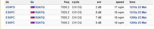

Не смог, к сожалению, выехать на природу.  Кинул с балкона 20-метровый кусок полёвки. Приём отвратительный. Поскулил полчасика в никуда, в надежде на чудо. Первые результаты на скиммерах.

Дмитрий, не стройте больших надежд на выходную мощность в 20-метровом варианте. Вот комментарий Хэнса G0UPL и ряд советов по этому поводу. Цитирую оригинал:
We choose normally 40m because they work very easily. We aim for 3W minimum, at 12V supply; and 5W minimum, at 16V supply. 20m is much more difficult than 40m. On the 20m kits, we often find that it is difficult to reach the desired power level.
1) Sometimes (often) the inductor values are too large. It helps to remove 1 or 2 turns from each of the inductors. Particularly L1 and L3.
(Иногда помогает отмотать 1-2 витка катушек выходного ФНЧ)
2) Sometimes the 390pF capacitors are lossy, and if we replace those, it improves the power output. One sign of this (but not always) is that when you key-down, the power output gradually increases over several seconds. This is because the 390pF capacitors get hot, and their capacitance decreases. When this happens, we know the 390pF capacitors are lossy, and so we replace those.
(Конденсаторы 390 пФ часто бывают с браком. Если при передаче несущей мощность плавно повышается, значит эти кондеры нагреваются и их емкость уменьшается. Менять!)
Generally in order to get 3W on 12V supply, or 5V on 16V supply, we find it necessary to experiment quite a bit with squeezing and opening toroid turns on L1-3. It is quite tricky. This is the problem with Class-E... it is harder to get it accurate!
73 Hans G0UPL
===========конец цитаты======================
Из прочей переписки с Хэнсом я сделал вывод, что редко когда удается выжать из QCX-20 более 2,5 Вт. Чаще всего даже менее 2 Вт.

Спасибо, Олег! Это я уже уяснил. Но приведённые споты, они для нового аппарата, 40-метровой версии, на котором полученная мощность меня устраивает более чем. А вот 20-ка пока не даёт даже того, что было до аварии. Было выходное напряжение 15.4 В, на нагрузке в 50 Ом, стало 5.5  Дождусь очередных запчастей, посмотрю. Пока, судя по всему, очередная затычка - транзистор Q6(MPS751), не догадался в пятницу купить, придётся понедельника ждать.
