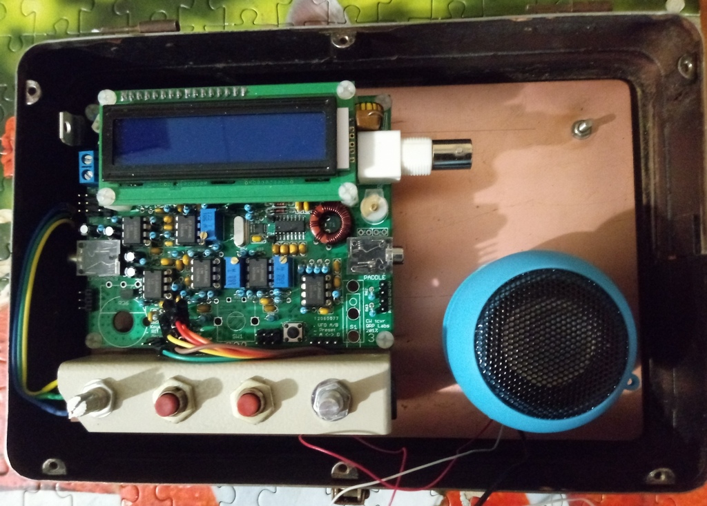

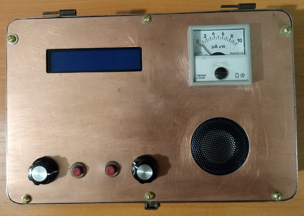

Неспешно делаю корпус, пока на таком этапе, жду кольцо китайское чтобы встроить СУ
Под платой как раз место есть чтобы разместить 3 или 4 элемента 18650.

У вас вообще комбайн получается нешуточный. :) Серьёзный размах. Тоже думал о таком, но
отложил до реализации Клопика, многодиапазонного и многофункционального. QCX-ов решил растить спартанцами. :)
