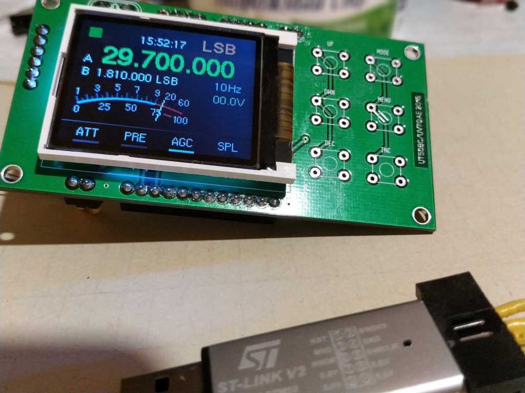

На излете лета успел собрать еще один синтезатор - на этот раз с STM32F100C8T... конструкции UT5QBCи UV7QAE. Приобретенная еще в начале года заводская плата лежала. Смотрел на размеры процессора и брали сомнения. 7х7мм и 48 ножек с учетом зрения хуже плюс 4. Но их слегка развеял ALEXIS -Алексей. И,наконец в последних числах августа в 22 часа вечера, когда никто не мог помешать рискнул включить паяльник. Через 20 минут многоножка была припаяна. Еще 1,5 часа ушло на прозвонку, есть ли непропаи или кз. А дальше было уже просто. Несколько волнительно было,когда отдирал от дисплея лишние части, оказалось, что китайские братья закрепили дисплей к своей плате двухсторонним скотчем. А вот выпаять шлейф феном не вышло, боялся расплавить шлейф. Пришлось включить обычный ЭПСН 25Вт. Шлейф выдержал все издевательства и нормально еще и запаялся на плату синтезатора. Для того, чтобы прошить контроллер пришлось потратить еще 2 дня на знакомство с ST-LINK V2. И вот волнительный момент - первое включение. Облом - экран светится и ничего больше нет. Неужели где-то непропай. Так и оказалось, только вместо микроскопического не контакта пропущен дроссель через который идет питание на процессор. В общем все работает, осталось поставить кнопки. Сделал снимок экрана на котором видно, что на диапазоне 29,7Мгц включена нижняя боковая - это я пинцетом имитировал работу кнопок.
Синтезатор для QRP CW трансивера 06 Сен 2018 08:22 #42166
  • alexis
  • alexis аватар
  • Сообщений: 362
  • Репутация: 46
RW3DF пишет:
...Через 20 минут многоножка была припаяна. Еще 1,5 часа ушло на прозвонку, есть ли непропаи или кз. А дальше было уже просто...
Поздравляю. Вот видите - не так страшен чёрт...
Синтезатор для QRP CW трансивера 06 Сен 2018 16:28 #42169
  • Сообщений: 824
Оказалось все просто - вначале смачиваем флюсом выводы на плате, затем сажаем микросхему и иголкой, наблюдая через лупу фиксируем ее выводы на плате, затем жалом паяльника прихватываем по диагонали два вывода, а затем убрав лупу, почти вслепую проводим жалом по выводам, нажим без фанатизма. Проверяем, всюду ли попал припой на выводы. И так все 4 стороны. Смотрим, есть ли залипухи - конечно будут. Берем оплетку, пропитанную флюсом - у меня купленная в ЧИПе -DRI-WICK, но можно наверное и обычным монтажным проводом - прикладываем ко всем ножкам с каждой стороны и прикладываем жало паяльника. Лишний припой втягивается в эту оплетку - главное -наличие флюса. Затем опять лупа и проверка. Финал -промывка спиртом. В 20 минут можно уложиться. А вот проверка-прозвонка процесс более сложный - не хватает третьей руки. Две руки держат щупы от мультиметра с иголками, а третья - которой не хватает - лупу.
С этим процессором STM32F100C8T6B я поторпился(флешь-память -64кб). Надо было купить STM32F100CBT6B-память в 2 раза больше -128кб ,а еще лучше -STM32F103 - все остальные прошивки были сделаны пол него. Причем по выводам они совпадают. Придется, наверное, заказать STM32F103 и поменять процессор. Не хотелось бы этим заниматься. Попробую первые прошивки, процес перепрошивки такой же простой как и для ардуино. Пока не подключены кнопки и валкодер не могу полноценно оценить, как синтезатор работает - но выходы с SI5351 -есть.

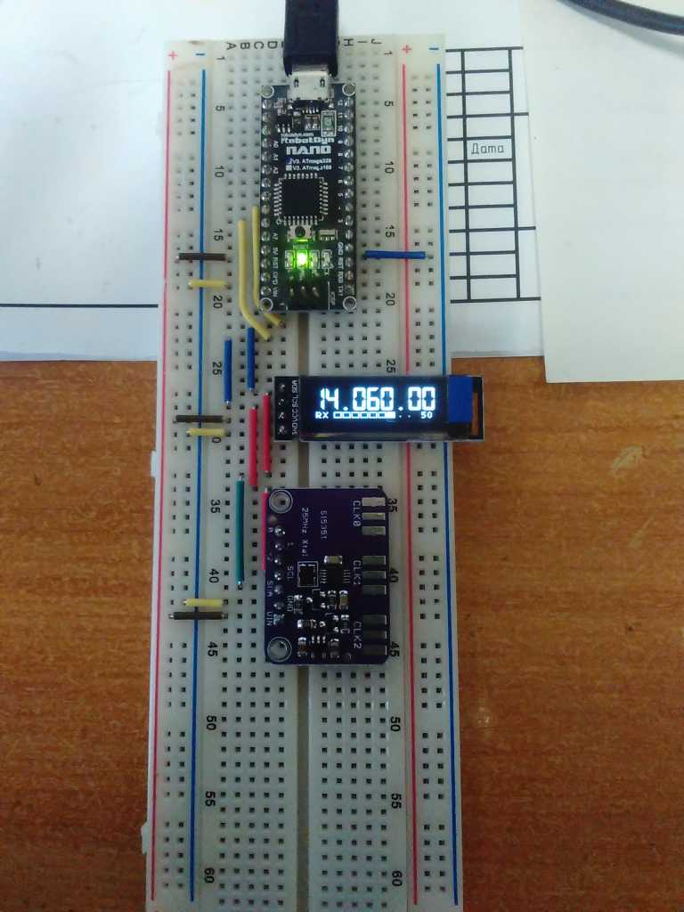

  • R1AIT
  • R1AIT аватар
  • Сообщений: 532
  • Репутация: 40
veso74 пишет:
Идеи для многодиапазонной VFO есть, но ... когда-нибудь ;) .
Я к этому уже иду. :)
Пока включил без энкодера. Выставил ПЧ в ноль, и получил сигал на 14 060. :)
Пора делать PA. BS170 где-то были.
Или, как вариант:
Просто воткнул другой экран. :)
