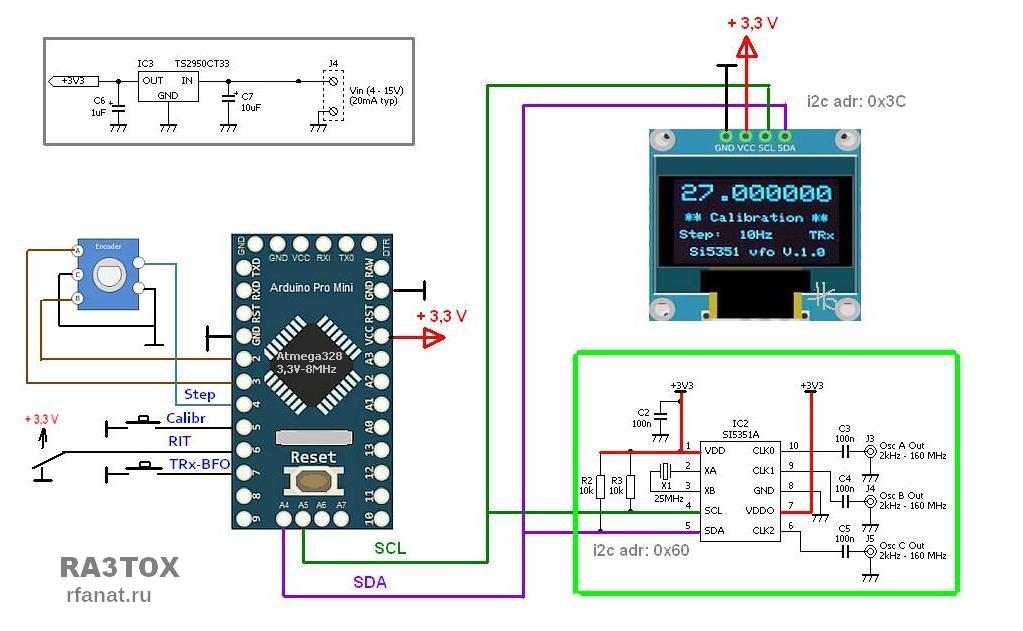

Спасибо, Веселин, что не забываешь наш сайт. Очень полезная информация для всех, кто только думает о синтезаторе. Для тех, у кого нет фирменной платы с припаянной SI5351 мои небольшие заметки.

Сергей,я собираю по более простой схеме,без конвертора логических уровней.Ардуино про мини 3-х вольтовая,OLED 0.91 от 3-х вольт тоже работает,и распаиваю(на схеме в зелёном квадрате) обвязку SI5351 прямо на переходной платке SOP10-DIP,с другой стороны.Единственное-ставлю по питанию два стабилизатора 5в>3в,потому как один 3-х вольтовый ощутимо греется.
И по поводу SI5351,советовал бы брать две(одну на всякий пожарный))У меня, за время экспериментов,две сгорели,случайно(два раза)),на двух разных платах ардуино, на один из выводов попало 12 вольт,пробежало по ардуине и каким-то образом на сишку....сишка в кз,а ардуино,странно жива)

UB8SBV пишет:
Стабилизатор 3,3в уже есть на ардуине и его хватает. 3,35-12в подавать на ногу RAW.

R1AIT пишет:
Да,это знаю,только очень сомневаюсь что он потянет ещё дисплей и сишку.

По поводу применения PRO-MINI - надо сразу сказать, что у нее нет входа USB. При ее установке на макетку необходимо так ее монтировать, чтобы можно было подключить дополнительную примочку для записи скетча. Потом ее можно снять. Один раз так делать - можно, а если планируются эксперименты - не очень удобно. Проще поставить маленькую платку конвертора уровней 5в/3,3в - она меньше раза 3 и стоит дешевле. Но,как вариант, конечно, можно использовать и PRO-MINI.

По поводу 3,3в от ардуино. То же интересовался этим вопросом. Ардуино Nano бывают разные - те у которых на борту есть микросхема стабилизатора 3,3в - те потянут и дисплей и сишку. Индийцы в RADUINO, как раз и применяют такой способ. В модном трансивере QSX - питание на сишку берут от ардуино. А вот дисплей - похоже обычный 1602 -питают от 5в. В общем -надо смотреть на свою ардуину. На моей -не видно такого стабилизатора. Может, кто-нибудь поделиться своим опытом, кто применял такой способ, а не читал в интернете.

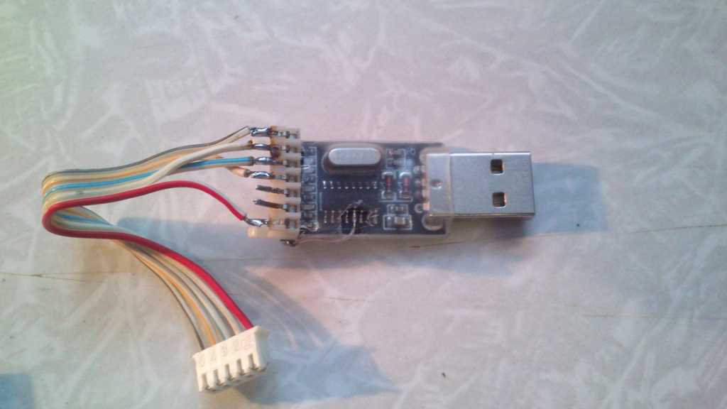

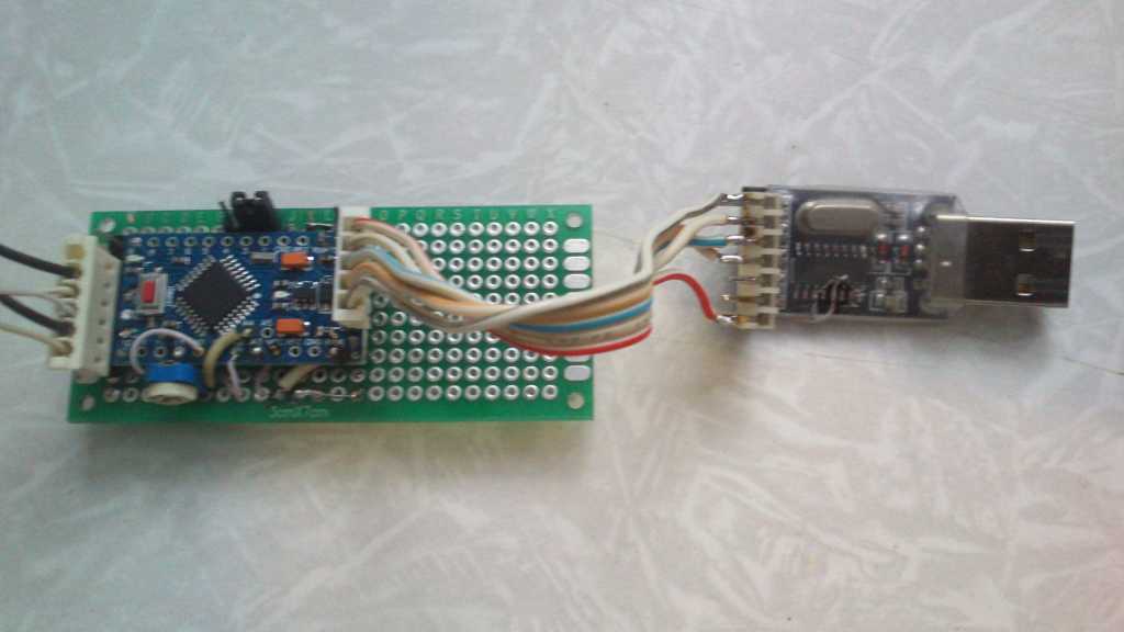

В маячках и синтезаторах применяю такие про Mini ATMEGA328 3,3 В 8 мГц:
это доработанный программатор CH340G :
нужно, только допаять один проводок для подключения к выводу DTR промини.
цитата из интернета: Всем привет! Запрограммировать Ардуино Про Мини не так уж и просто если нет нормального программатора. Можно потратить все все нервы в попытках поймать момент для нажатия кнопки Ресет. Это проблема дешевых программаторов. Программаторы которые умеют сами прошивать Ардуино Про Мини не так уж и дешевы. Мы с вами попробуем из самого дешевого TTL конвертера сделать полноценный программатор!
таким образом программирую:
UB8SBV, Сергей.

UB8SBV пишет:
R1AIT пишет:
Все вместе около 40mA потребляет.

TO UB8SBV
Спасибо - очень полезная инфо по доработке программатора CH340G. Был такой программатор, успешно им пользовался. Купил новый, но говорят его надо дорабатывать. Ролик как раз в точку.

RW3DF пишет:
По поводу 3,3в от ардуино... Может, кто-нибудь поделиться своим опытом, кто применял такой способ, а не читал в интернете.
И применял и читал. Если хочется иметь 3.3в от Nano, то нужно использовать китайский аналог. В оригинальной Nano 3,3в получается от USB интерфейса, и следовательно, присутствует только при подключенном USB.
Варианты:
1. Arduino 5в + модуль si5351 + 0.96'OLEd. Все питается от 5в с ардуины.
2. Arduino Nano китайский + si5351 + дисплей. Питание 3.3в от ардуины.
возможен и другой вариант;
3. Arduino Nano + модуль или голый si5351 + 0.96' OLED дисплей. Питание от литиевого элемента 3.3-4.2в. Т.е. все питается от лития вместо 5в. Возможно, что-то не будет работать, но пока все мои подобные попытки были успешны.
