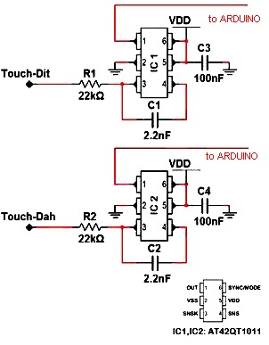

Поскольку в синтезатор удалось встроить ключ, то есть прямой смысл встроить в него и сенсорный манипулятор по типу схемы M0UKD, только без выходных ключей.
Заказал сегодня чипы сенсоров AT42QT1011 на алиэкспресс, вполне бюджетно.

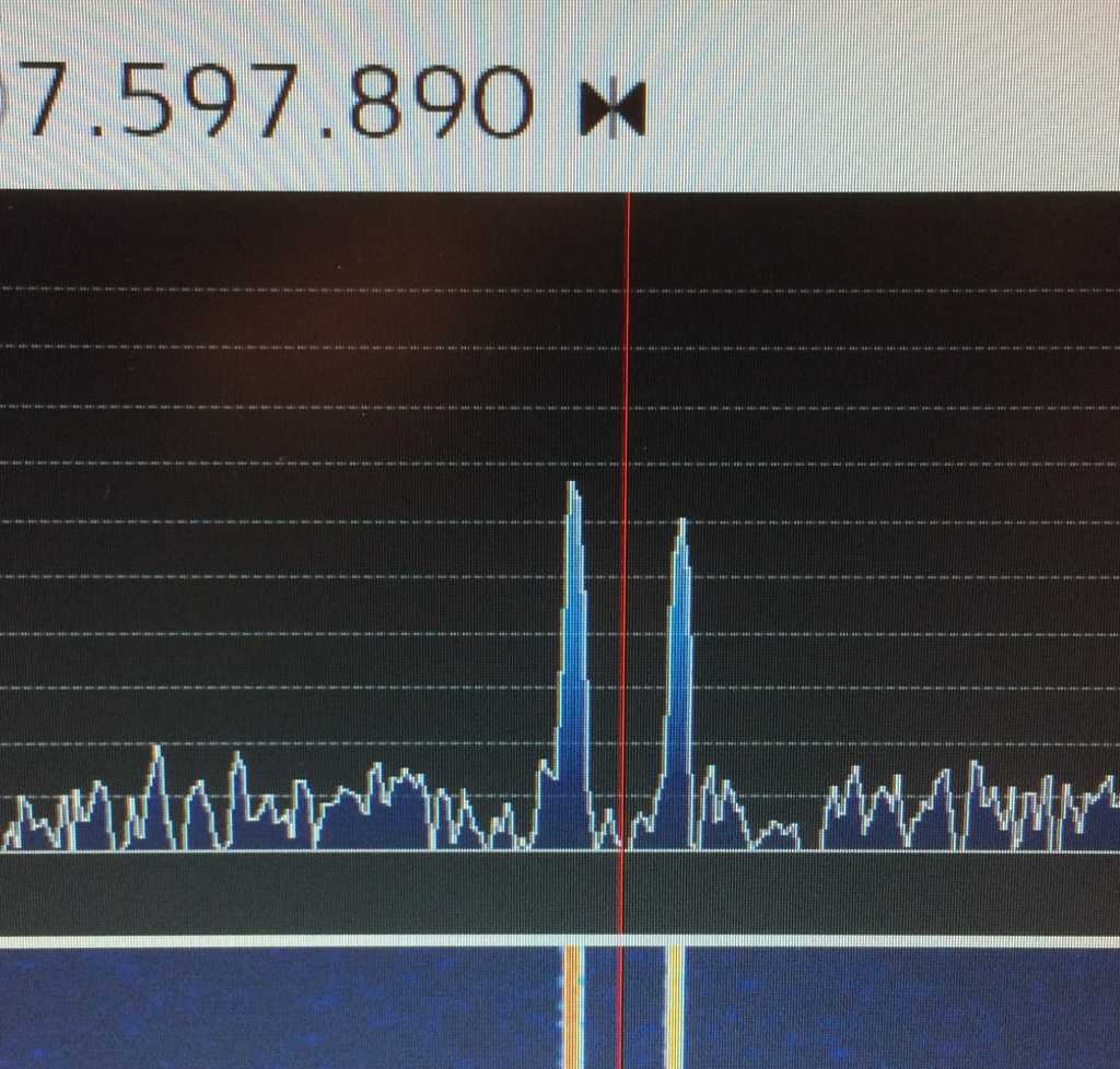

UB9UBY
Добрый вечер, не знаю какая точность вас интересует.
Я с Si5351 начал работать 1 месяц назад.
По ощущениям никаких проблем на КВ со стабильностью нет.
Имею некоторый опыт в работе в AD9850/51.
Запустил два генератора.
Слева - отметка от Si5351, частота 7597750
Справа - отметка от АD9851, частота 7598050
Для сравнения:
Долговременная стабильность AD9851 на этой частоте +-50 Гц.
Кратковременной стабильности AD9851 на 7 Мгц вполне хватает для успешного декодирования на приемной стороне прямого синтеза WSPR.
Время 19:30 MSK
Ждем.

UB9UBY
Время 20:00 MSK
Si5351: частота 7597740
АD9851: частота 7598040
Частота измерительного свистка RTL SDR уплыла на 10Гц.

UB9UBY
Время 21:00 MSK
Si5351: частота 7597730
АD9851: частота 7598030
Частота измерительного свистка RTL SDR уплыла на 20Гц.
Думаю, для прояснения картины достаточно.
Стабильность удержания частоты Si5351 не хуже стабильности AD9850/51.
А с частотомером у вас, извиняюсь, все в порядке?
У меня есть один такой, с прогревом уплывает на 500 Гц на 10 МГц.
А почему частота не корректируется в скетче? Там 1 единица корректировки = 0,01 Гц,
вы в курсе?

zotos, спасибо за измерения. С частотомером все в порядке, я его 3 дня включенным держал для прогрева. В скетче все отлично корректируется, дело в нестабильности кварца на плате si5351.
