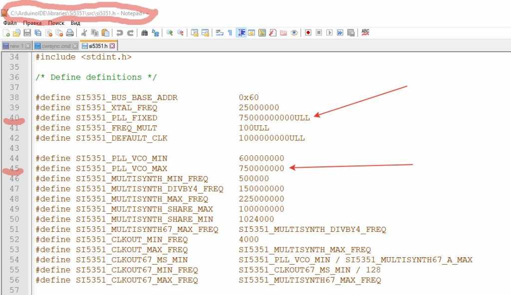

Они все с одной ленты конвейера, просто те, что на али за 500р за 5 штук - отбраковка. В них петля ФАПЧ на частотах выше 750 срывается. Уже как года три можно сказать известный факт. Я сам так попался, тоже 3 из партии выкинул, пока разобрался, почему на выходах бардак. Общедоступные либы для ардуино пытаются использовать максимально возможные частоты ПЛЛ для улучшения параметров сигнала на выходе. В сыоих поделках я просто в библиотеке работы с сишкой выставил предельную частоту ПЛЛ не 900 а 750МГц. Откуда берет сишки ЧИПДИП я не знаю, но думаю просто они берут партию не 5 штук и не по бросовой цене.
Кстати нижняя частота в 600 МГц тоже не аксиома.

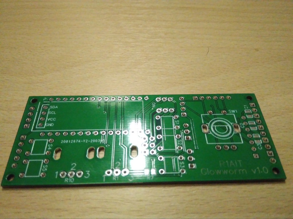

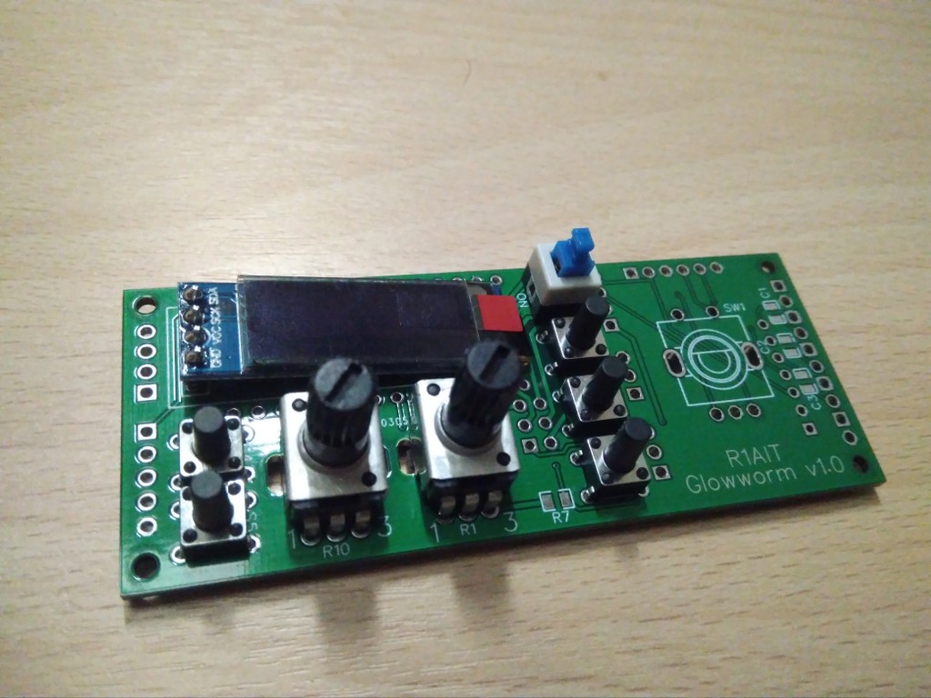

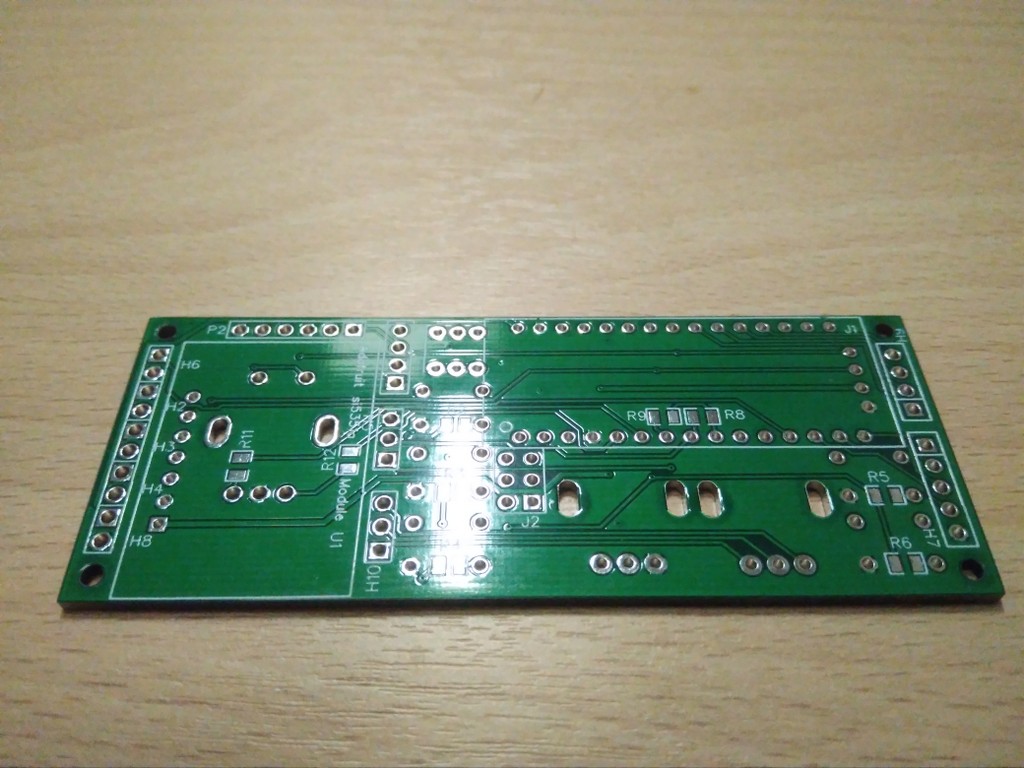

Приехали платки.
Комплектующие еще не все доехали. Пока первые прикидки.

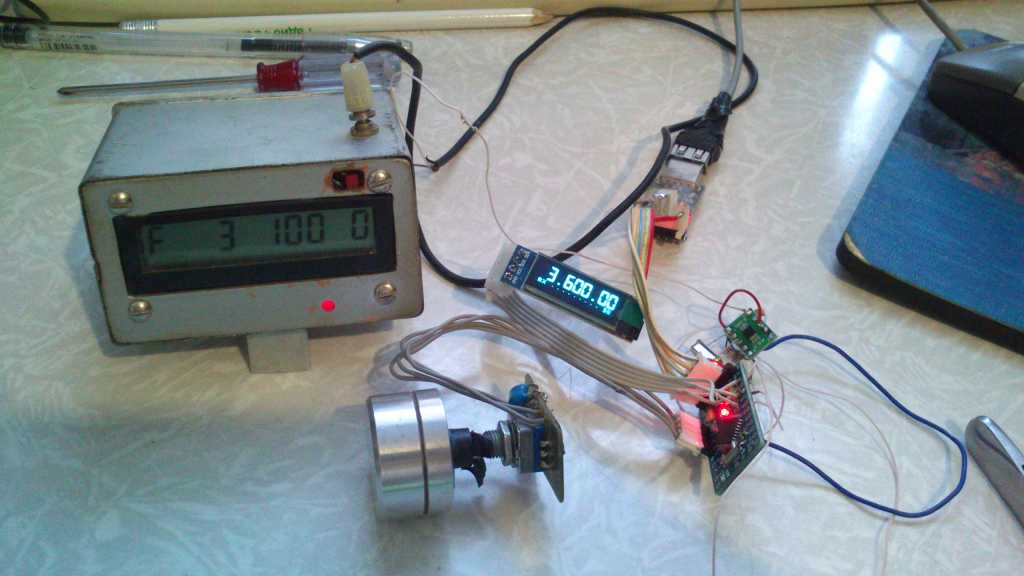

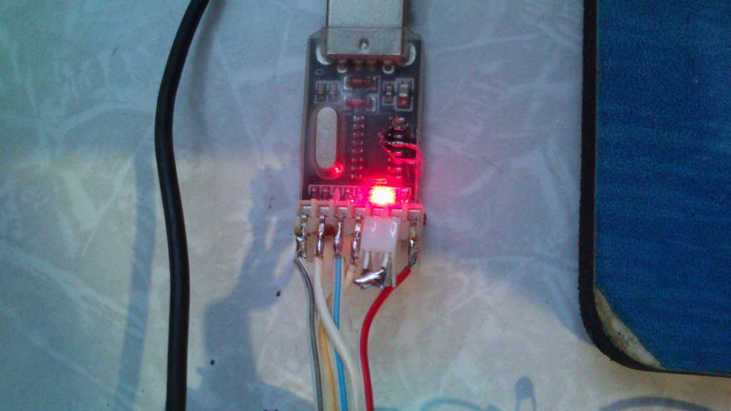

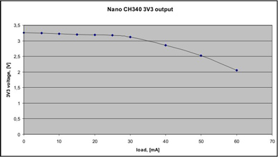

Коллеги, извиняюсь!!!,ввёл в заблуждение, si c Ali рабочие)
При программировании и правке скетча,запитываю всё через программатор CH340G.
"по запарке (шёл пятый час борьбы)" забыл поставить перемычку по питанию
в итоге была просадка напряжения и всё отключалось при подключении платы генератора с si :(
Всё прекрасно работает.
Как говорится - утро вечера мудренее! :)
UB8SBV, Сергей.

UB8SBV, да, 3.3V в CH340G для слабого тока (как и 3,3V шина у Arduino Nano), напр. 25 mA. Было бы хорошо установить для Si внешний LDO 3,3V стабилизатор.
actrl.cz/blog/index.php/2016/arduino-nan...ematics-and-details/
Не очень хорошо вижу на картинке, но мне кажется у Вас нет 5V/3,3V I2C converter. Не то, что не работает и так (транслейт), но ненадежно при нескольких устройств на шине I2C. Как и есть вероятность дефекта Si напр. при "случайного" загружения другого скетча (напр. где А4 и/или А5 как выходы и равни ЛОГ "1").
Можно просто два резистора по 2-10k добавить, но лучше другими способами:
Сделайте стабилизатор 3,3V (AMS1117-3.3?) и I2C 5V/3.3V конвертер (2x2N7000?).
Веселин LZ2WSG

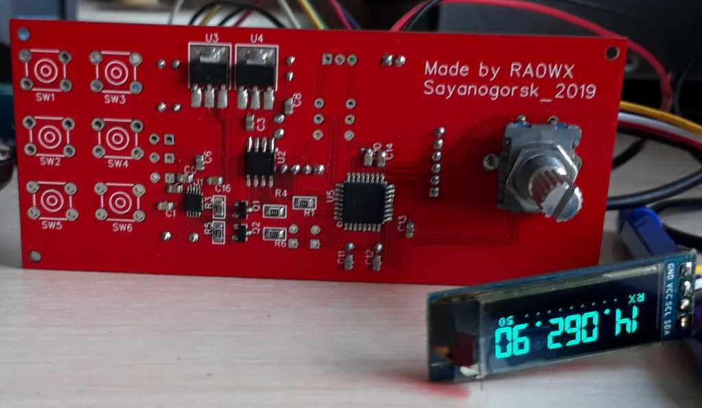

С прошлого года лежали от другого проекта платы синтезатора на SI5351. Есть ли возможность адаптировать ваш проект под этот дизайн?
В кратце: кварц 27 мГц, часовая микросхема DS1307, два аналоговых входа А2, А3, 6 кнопок ввода : S1-A0, S2-6, S3-A7,S4-A1,S5-7,S6-5
пины вывода: 11, 12, 13.
Подкупает использование в проекте дисплея SSD1306. Я с этим типом дисплеев не работал, а тратить время на изучение, когда есть замечательный проект не вижу смысла. Если возметесь, буду очень благодарен!

Все вопросы снимаются.
Выдалось немного свободного времени, адаптировал под себя.Теперь при нажатии кнопки показывает текущее время, коррекция валкодером.
