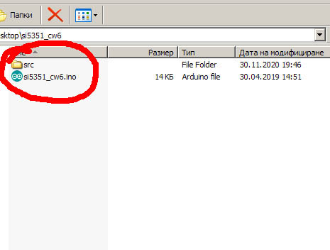

termak, ниже файл .ino из Вашего сообщения #51919 + библиотеки из моего сообщения #51899.
Компилируется нормально и на второй компютер под winXP и Arduino IDE v1.8.9.
Дублирую вложении в одном. Ищите проблему, что-то с Вашими настройками не так.

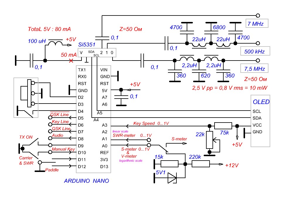

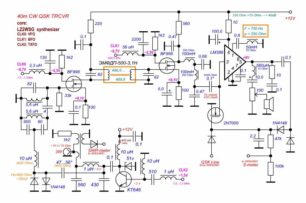

Синтезатор для QRP CW трансивера 08 Дек 2020 20:10 #52015
  • zotos
  • zotos аватар
  • Сообщений: 120
termak
Окончательная версия проекта, больше года уже ничего не менял, все устраивает.
В схему добавлен логический тумблер LOCK, блокирующий передачу и добавлена автоматическая защита, отключающая возбуждение выходного каскада при SWR>2.
Не знаю, копируете ли вы проект или используете какие-то идеи, в любом случае желаю успеха. Отполированный код прилагаю. Ахтунг, некоторые пины Si5351 распределены по другому.
Сенсорный манипулятор - отдельная тема, в схеме его нет, а то вдруг подумаете что сишка сама отрабатывает сенсоры)).
