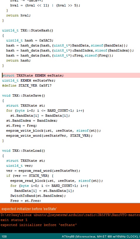

Приветствую друзья и коллеги! Методом проб и ошибок все таки удалось загрузить библиотеки, но при компиляции показывает такую ошибку как на картинке, помогите пожалуйста!

К сожалению ничего не разобрать.

извините пожалуйста, не сможете посмотреть еще раз я закрепил более качественное изображение, спасибо.

www.ur5ffr.com/viewtopic.php?f=22&t=202
github.com/andrey-belokon/NanoVFO
сайт автора и гитхаб,
github.com/andrey-belokon/UR5FFR_Si5351 от куда скачал библиотеки.
Синтезатор для QRP CW трансивера 12 Ноя 2021 21:39 #56027
  • EW1IM
  • EW1IM аватар
  • Сообщений: 541
Раньше была болезнь, если пути кирилицей к файлу. Сейчас не знаю как, но перенес бы в корень проект =)

Настройте Arduino IDE, микроконтроллер не ATtiny88.

спасибо, действительно нужно было правильно выбирать плату ардуино, 73!
