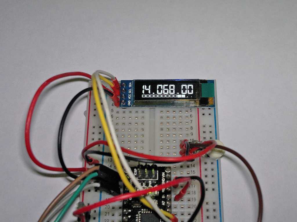

Не удаляйте цепь АРУ с радио, при необходимости можем включить простой S-метр в нижней части экрана. У меня еще нет идеи для калибрации (напрежение аналог. входа соответствует S-единици), но как вольтмер (0-5V или 0-1,1V) я успел сделать шрифт на собственные знаки (изображения) и совместить его с шрифт lcdnums14x24 для етого 0.91" дисплея.
Еще есть мне что-то не нравится, но дело продолжается :whistle:
Сколько вольт у АРУ-цепь в вашем радио (показания S-единици / V)?
Веселин LZ2WSG

Уххх, уже нет свободное пространство-о-о на маленкой 0.91" дисплейчик :P
И без этого я подсчитал точки символов увеличительного стекла при их "кодировки" :lol:
Я постараюсь сократить брой знаки с-метра в ползу RX/TX индикатор, а и шаг можно на другом конце ...
Не могу писать (даже с небольшим шрифтом) на условно Y = 3 строка (реальная 4-тая, вкл "0"). Следует под "сложным способом" будет ... пишем новой шрифт для RX/TX (S/P) и/или шаг :unsure: Пфу.
Веселин LZ2WSG

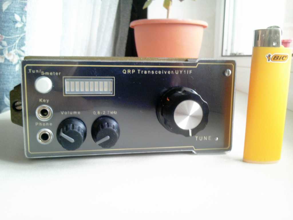

Нет-нет, Веселин! Всё хорошо, как есть - с таким S-метром! У меня просто S-метр так же показывает сигнал при передаче TX. Я это имел ввиду. У меня сигнал TX (с выходного каскада) заведен на S-meter при передаче...
Сейчас всё устраивает, как есть :) Не нужно дополнительно ничего вводить! :)
Почему именно такой маленький - 0.91" дисплей? Потому как именно он выручит из-за очень ограниченного места внутри корпуса передней панели моего старого QRPP трансивера. Здесь как-раз такой дисплей поместится вместо LED-индикатора.

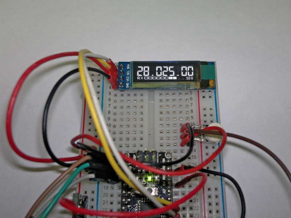

Уже поздно ... :whistle: Сделал я уже. :)
Нужно еще символов прописать, но начало есть.
Правда, для мои надписи на этом дисплее мы должны иметь увеличительного стеклo (как у телевизионного приемника КВН-49), ... только 68 лет развития будет напрасно (joke) :P
Это "уродливо" с этими надписями, нет таких глаз. Может быть, буду использовать прежний вариант для меня.
Алексей, размери отверстия для S-метр какие? Только информативно.
Я напишу еще раз - меня о-о-очень нравится твой s-метр и его "танцы" в "бегучая точка" .
Сделай другое QRP для oled-а ;)
Веселин LZ2WSG
А мне нравится! Супер! :P

Этого следовало ожидать. Поэтому вариант 0.96" 128х32 я даже не рассматривал. А вот на 1.3" 128х64 вроде как все помещается.
Мелко, конечно, линза от КВН требуется. :)
