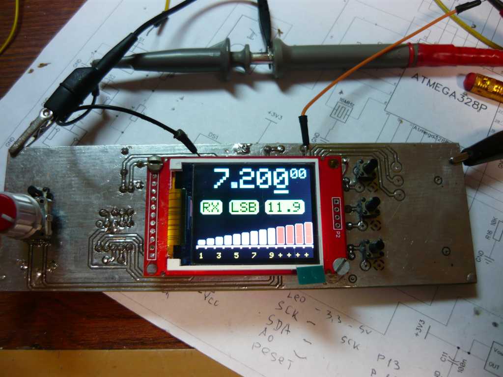

Коллеги. Данный проект Вы можете использовать "как есть".
Это мой прототип, для экспериментов.
Вы вправе скопировать его и доработать для своих целей.
В схеме, на данный момент, могут быть недочеты и недоработки.
Сам проект я сделал открытым - https://easyeda.com/UN7FGO/VFO_NANO_OLED_SI5351_MICRO_80
Скетч пока у меня в виде нескольких вариантов, далеких от завершения и мне они не нравятся. Стыдно таким делиться. Но Вы можете использовать свое программное обеспечение.
Так что, желающие параллельно проводить эксперименты - Добро пожаловать.
Как видно было из предыдущих фотографий, части платы соединяются пайкой в 3-х точках + две точки соединения общего провода, для обеспечения жесткости конструкции.
3Д-модель заполнена, можно посмотреть, где, что и как я планировал располагать.
