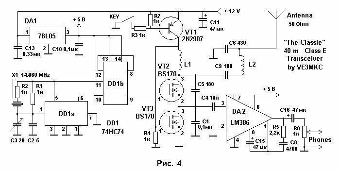

Пока коллеги думают над озвученными вопросами по схемам MTRX-20 vs Полевик-20, вспомнил еще одного серьезного конкурента: CLASSI-E.
Что в нём понравилось: Простые намоточные элементы.
Доступная электронная база. Передатчик отдает 1,8 Вт при 12 В питания и потреблении около 240 мА, КПД РА как 68% (источник http://qrzex.com/classie/)
Интересно, что в CLASSI-E частота гетеродина 14060 делится на 2 и только потом подается на затворы транзисторов. Валерий YL2GL писал, что кварц на 14 мГц легче поддаётся уводу по частоте, чем более низкочастотный. И хотя величина расстройки тоже делится на два, но лёгкость реализации подстройки частоты себя оправдывает.
Наверное возможно убрать этот делитель, и работать на частоте 14060, естественно подобрав реактивные элементы. :whistle:

> Уместно ли заменить НЧ кольца М2000НМ 16х8х6 на ВЧ кольца М50ВН?
Если здесь речь идёт именно о широкополосном трансформаторе L3, то нежелательно, этот транс не должен иметь резонанса на рабочей частоте. Я пробовал раньше использовать М50ВН в похожих конструкциях в шп-трансе, но было как-то не очень. Подойдет не ВЧ феррит.
> На сколько можно отклониться от размеров колец?
Как угодно, для ВЧ трансформатора L1 нужно подбирать резонанс с помощью C3, проще поставить там переменник, и уже подобрав емкость для конкретного трансформатора, заменить на постоянный. ШП-транс L3 некритичен к размеру, важна скорее длина проводов намотки. L4 мотается на любом удобном кольце типа М50ВН, резонанс подбирается подстроечником C6 (в параллель лучше поставить еще емкость).
> Допустимо ли работать от Up = 12 В?
В этой схеме нет - я пробовал, пара транзисторов сразу вышла из строя. Но если есть запас BS170, то применив хороший радиатор, можно немного поизвращаться ).
> Минимальная индуктивность L5, для приемлемой работы?
Сложно сказать, это обычный ФНЧ, лучше покурить литературу, я применил классическое для ППП решение. Если поставить двухзвенный ФНЧ (еще одно такое же кольцо и между ними 0,2 мкФ на землю), то слышимый диапазон сужается. С одной стороны, не мешают станции не в диапазоне, а с другой - если ФНЧ пропускает пошире, то не нужно лишний раз крутить ручку настройки, если хочешь слушать, что вообще в QRP-участке делается. Поскольку этот TRX позволяет работать примерно 14058...14065, то я думаю оставить именно однозвенный.
