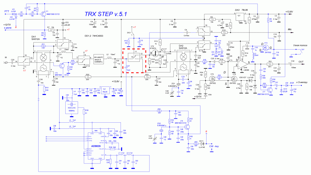

Вопросы в основном адресую Алексею UY1IF как автору конструкции. Но и другие
комментарии приму с максимальным вниманием.
Сначала расскажу что мне хотелось бы:
- все КВ диапазоны
- полностью электронная коммутация с QSK
- общие ДПФ для приема и передачи
- только CW, мощность вообще не принципиальна
Предполагается использовать DDS RV3YF с декодером для ДПФ (выход +12 В на каждый диапазон) и эл ключ от RU3GA на ПИКе 16F628A, который с 4-мя кнопками.
В качестве основы мне нравится трансивер STEP UY1IF.
Теперь вопросы.
Пока не понятно как быть с электронным переключением ФНЧ на выходе ТХ? Любые советы будут кстати. Очень не хочется релюшек.

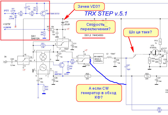

Какова роль диода VD3?
Достаточна ли скорость переключения 74НС4053 для QSK, скажем при скорости 30-40 WPM?

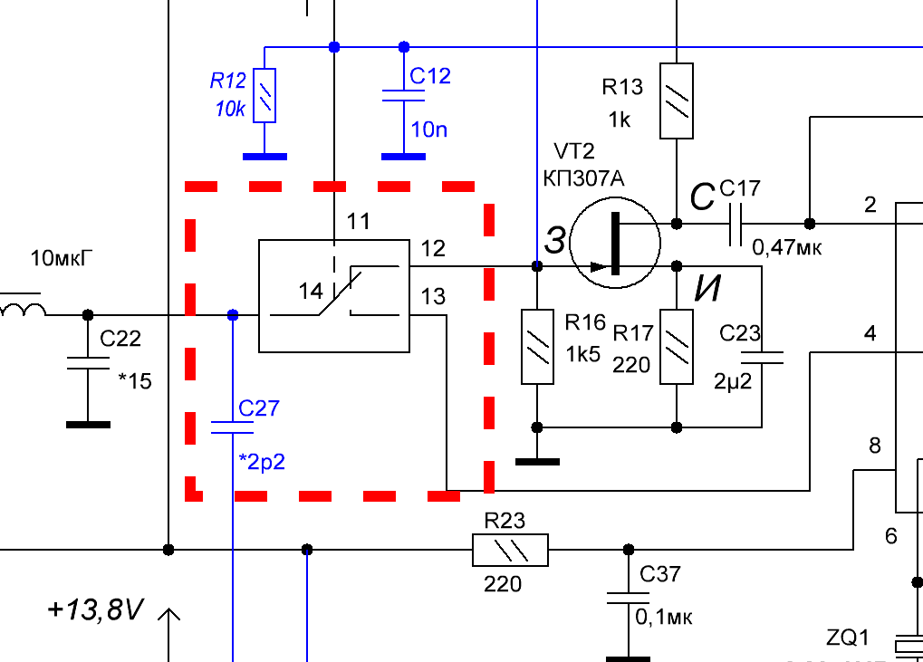

На схеме нарисован (или недорисован) переключатель на входе УПЧ VT2. Это просто огрех схемы или здесь тоже расположен кусок 74HC4053? Есть ли в этом выключателе смысл?
Предполагается самодельный КФ 8867 кГц с регулируемой полосой. В этом случае, мне кажется, разумнее будет подавать сигнал от телеграфного генератора не на КФ, а сразу на 4-ю ногу коммутатора. Могут ли быть в этом случае какие-то "грабли"?
Как вариант: а если вместо DA1 SA612 в первом смесителе использовать кольцевой диодный? Тогда отпадает необходимость в трех переключателях DD1,2. Хватит ли в этом случае чувствительности? Думаю, что хватит. Давеча, Рольф DL6ZB принимал меня с 8 мВт на самодельный трансивер с диодным смесителем на входе + 3 транзистора в УПЧ + 2 транзистора в УНЧ + антенна "дуплет" 2 х 13 м на высоте 10 м. С помощью ГСС он намерил чутье своего изделия 0,1 мкВ (-127 дБ).
Собственно, пока самая большая напонятка для меня - это электронная коммутация каскада РА и блока ФНЧ на его выходе. Мощность - однозначно не более 1 Вт. Скорее всего, даже в районе 500 мВт с возможностью уменьшения до мкВт. Возможна ли в этом случае диодная коммутация ФНЧ по такому же принципу, как в ДПФ,
Я предполагаю, что диод для ускорения процеса TX к RX (быстро снимает напряжение в т. +T).
В приведенной ниже схеме: ето часть микрофонного входа и его комутации. Изображение вероятно осталось "при удалении" SSB режима.
Веселин LZ2WSG

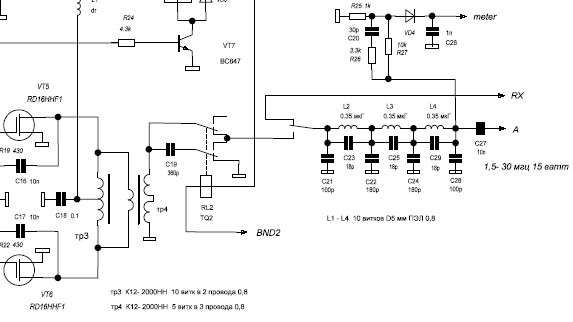

Можно вообще без комутации (сх. 1 из TRX SW-30+), а сх. 2 из БГ р/ст "ЛЕН-Б" (50 MHz, ЧМ, там 4 диода переключает Pout > 10..12W). За CW также применимо думаю.
Недостаток (для меня): во время грозы, при сухой снегопад и включенная антенна ( ;) ) иногда диоди дефектирует :) (на TRX ЛЕН-БМ я два раза комплект диоди менял).
Веселин LZ2WSG
