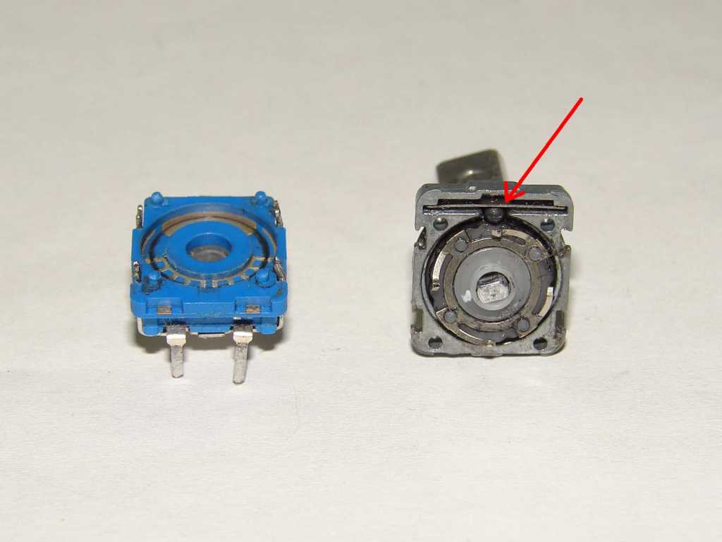

Олег, как вариант: осторожно откройте свой енкодер (используя шило?) и снять с механизма маленький стальной шарик. Так уже не будут фиксированные позиции.
У меня китайской мех. енкодер KY-040 (ок. 0,50$, как Ваш енкодер, но с маленкая плата, с 3 резистора) "прожил" более 3 года в почти повседневном использовании на "основное радио". Он начал "терять" шагов и при 3 ш. из 20 ш. я заменил (когда это произойдет, много зависит и от программнная обработка - лучше "ложные шаги" просто "пропустить" для обработки).

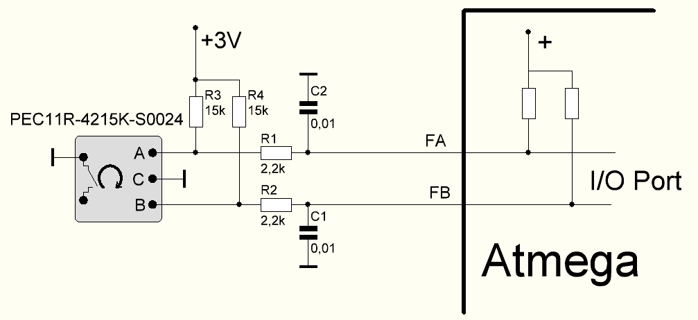

... в схеме моего синтезатора (С. Тележников) используются не импульсы логической "1", а замыкание на "массу"...
"Замыкание на массу" совершенно аналогично логическому уровню 0/1. Просто внутри контроллера есть "подтягивающий резистор", замыкание которого "на массу" формирует 0/1. Так что, Олег, если Ваш оптический энкодер формирует лог. 0/1 - смело подключайте его к контроллеру, и никаких дополнительных ухищрений не требуется. Главное, чтобы питание энкодера и контроллера соответствовали.
...бывают тихие и плавные механические (контактные) энкодеры...
"Тихий и плавный" механический энкодер без трещотки - это хуже чем такой же, но с трещоткой. Потому как ( правильно Веселин заметил) отличаются они только шариком с пружинкой. Причем энкодер с трещоткой все же лучше - у него время дребезга гораздо меньше, оно уменьшается за счет принудительной фиксации.
Ну и совсем дребезг механического энкодера можно убрать, если подключать его так:
Схема гарантирует практически 100% сглаживание дребезга, я в прошивках своих конструкций даже не использую программный антидребезг.
