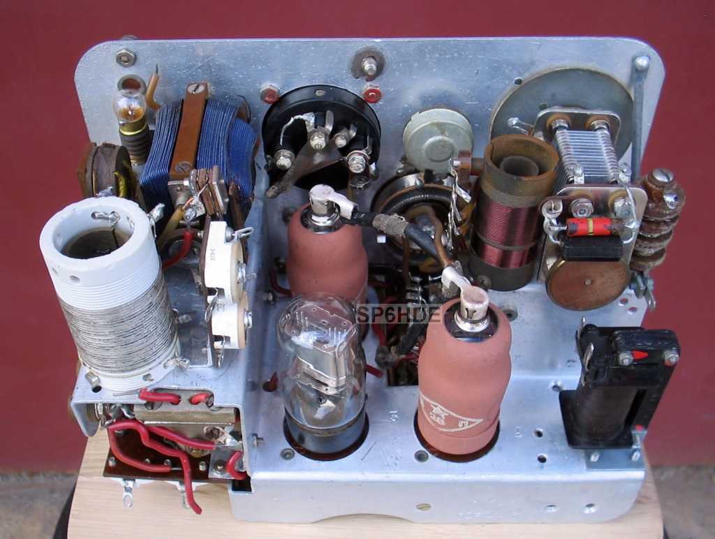

Ну вот, а во на многих сайтах размеры указаны 100Х150Х205мм. Я считал из за истинные.А 9 мм прибавки все расставляют на места. Извините но не по злому умыслу писал.Все-таки нужно было начинать с шасси и корпуса. Кто осилит их, а уж "потроха" потом в процессе. Значит штифты. Я на одном сайте видел, но мне показалось что в полушип вклеено.

На этом фото хорошо видно "торчащее" основание КПЕ.

Измерив Север в оригинале многое стало с ног на голову и наоборот.....)))))

Александр 65 пишет:
Значит штифты.
И при том ДЕРЕВЯННЫЕ диаметром 3мм (так в оригинале).

Александр 65 пишет:
Александр, дя того форум и есть, чтобы в дебатах к истине прийти.....)))))
Какие могут быть обиды. Вы спрашиваете - мы отвечаем, делимся информацией....будет здорово если это еще поможет нашим коллегам.

Александр 65 пишет:
А я считаю на оборот.Если осилишь потроха ,то шасси и корпус проблемой не будут .А вот на оборот ....., что толку от пустого шасси с корпусом.

Ну а толщина фанеры действительно 8 мм. Да и крепление к уголкам в шип или тоже на штифтах? На фотографиях вроде шип.

Александр 65 пишет:
В оригинале корпус сделан не из фанеры, а из 7мм доски. Полукруглые углы корпуса склеены со стенками в шип, а задняя стенка в торец на штифтах.

Сейчас проще найти 7мм фанеру, чем качественную березовую доску.

Основание КПЕ передатчика помоему тоже в оригинале не карболит-эбонит-гетинакс. Н-ное количество лет назад друг привез в РПТЦ два конденсатора с передатчика, латунные пластины. На нем стенки передняя и задняя, изготовлены из какого-то материала что-то похожее на камень или слюду,мне кажется материал на фотографиях с польского сайта такой же.
