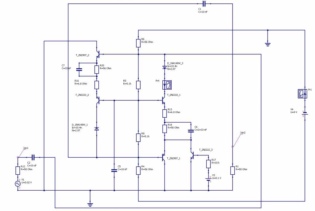

Занимаясь на работе срочной заменой элементной базы, попавшей под санкции как-то подзадолбался и родилась мысль сделать классический аппарат из того, что валяется в закромах у любого радиолюбителя. С минимумом моточных изделий
Структурно задумка представляет собой обычный супергетеродин с одним преобразованием частоты и полностью реверсивным трактом. "Гетеродин всегда сверху", что позволит обойтись без отдельных ФСС, используя расширенный блок ФНЧ. Два QER фильтра со ступенчато изменяемой полосой. Минимум коммутации в непосредственном тракте.
В общем немного расширенный клопик. В оригинальной конструкции мне не нравятся несколько моментов:
1. Вопрос согласования реверсивных каскадов с фильтрами.
2. Ару только в НЧ тракте, по ПЧ регулировки нет, что ограничивает динамический диапазон аппарата.
3. Зависимость входного импеданса первого каскада упч от импеданса его нагрузки, а нагружен он на кварцевый фильтр. В общем по хорошему туда нужен диплексер.
По мотивам мною был смоделирован реверсивный каскад по достаточно подзабытом варианте каскодного усилителя по схеме ОК-ОБ с последовательным питанием.
При моделировании я использовал достаточно посредственные транзисторы 2n2222/2n2907. Даже Кт315/кт361 должны работать по лучше.
Регулировка усиления происходит так же достаточно оригинально: шунтированием первого каскада. При этом получается достаточная глубина регулировки и нет необходимости переворачивать напряжение АРУ. Каскад начинает реагировать на напряжении АРУ порядка 0.7 В и примерно до 2.5 В. На первый каскад УПч Ару не заводится. На входной и выходной импедансы усилителя такая регулировка практически не влияет.

Здесь и далее моделирвоание в Qucs и в Qucs-S

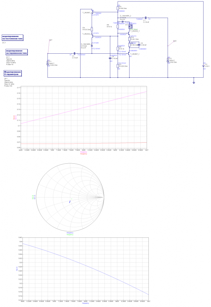

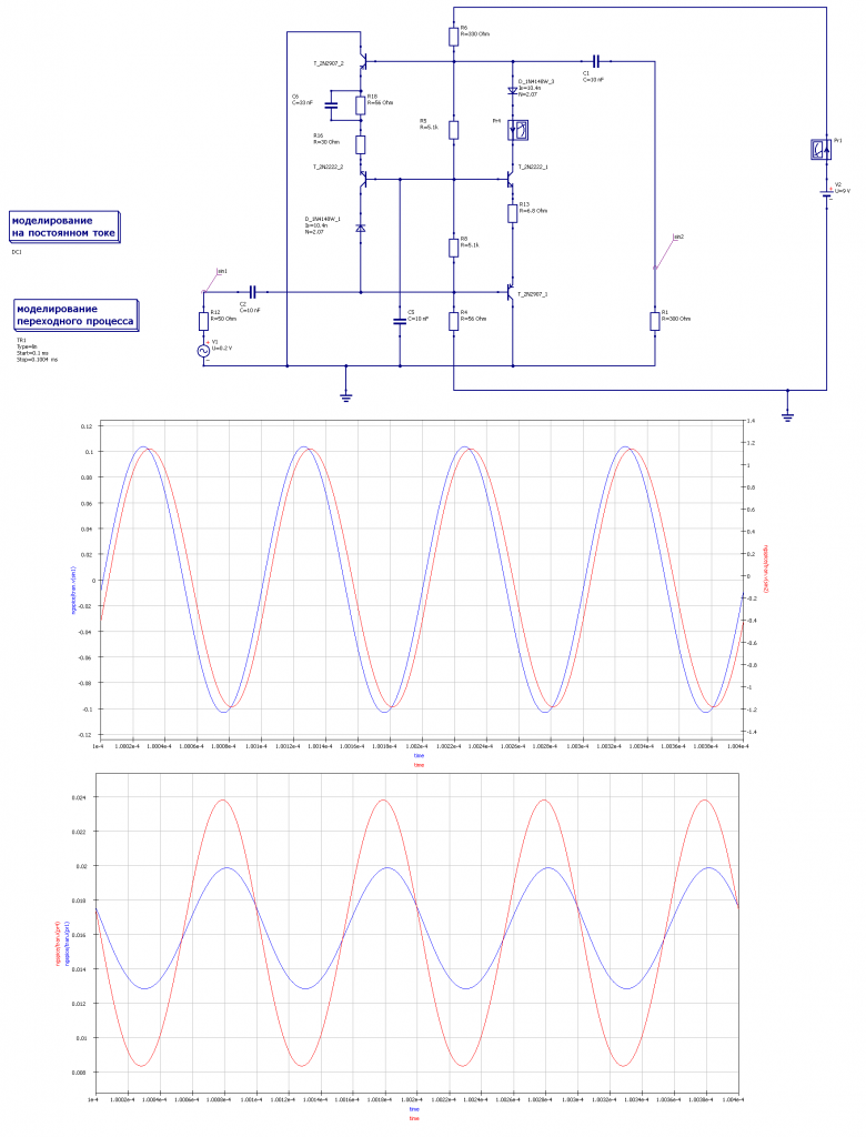

Итак первый каскад. неотключаемый реверсивный УВЧ.
Входное и выходное сопротивление близко в 50 ОМам.
Усиление в диапазоне 1.5-30 МГЦ меняется в диапазоне примерно 6.8-7.8 дБ.
Плавная регулировка усиления примерно от -20 дБ и до вышеуказанного максимума.
Такой УВЧ + плавный аттенюатор в одном флаконе.

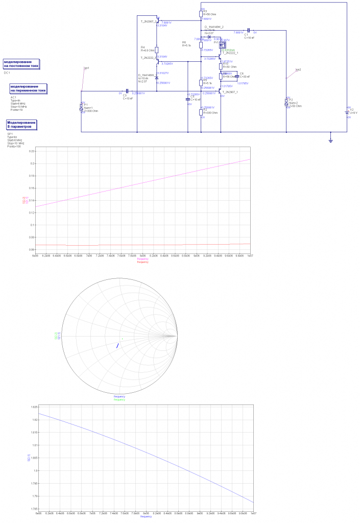

Долгострой, рабочее название "АнтиNATO" аля клопик 06 Май 2022 14:54 #57626
  • RN9RQ
  • RN9RQ аватар
  • Сообщений: 64
  • Репутация: -1

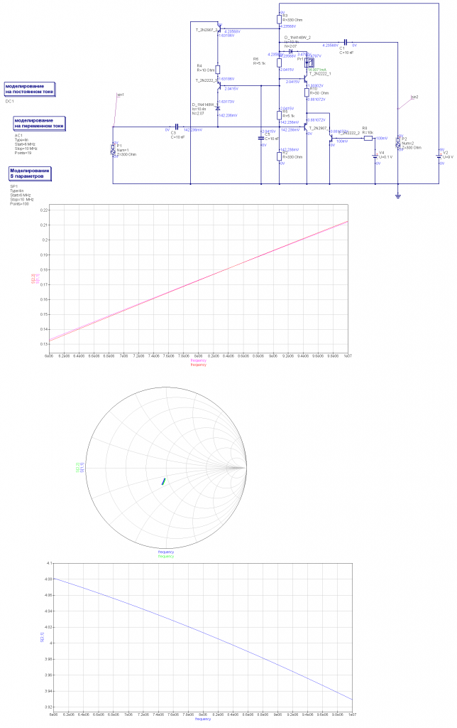

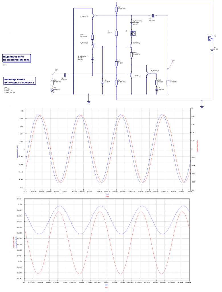

Первый каскад УПЧ, без регулировки, RX 14 дБ усиление TX 5 дБ.
Входное 50 Ом, выходное два варианта 200 и 300 Ом.
Это типовой диапазон сопротивлений QER фильтров.

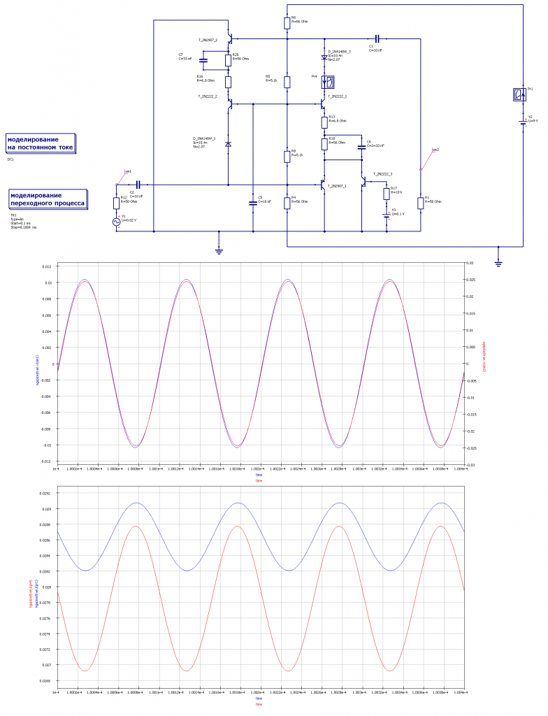

Долгострой, рабочее название "АнтиNATO" аля клопик 06 Май 2022 14:58 #57627
  • RN9RQ
  • RN9RQ аватар
  • Сообщений: 64
  • Репутация: -1

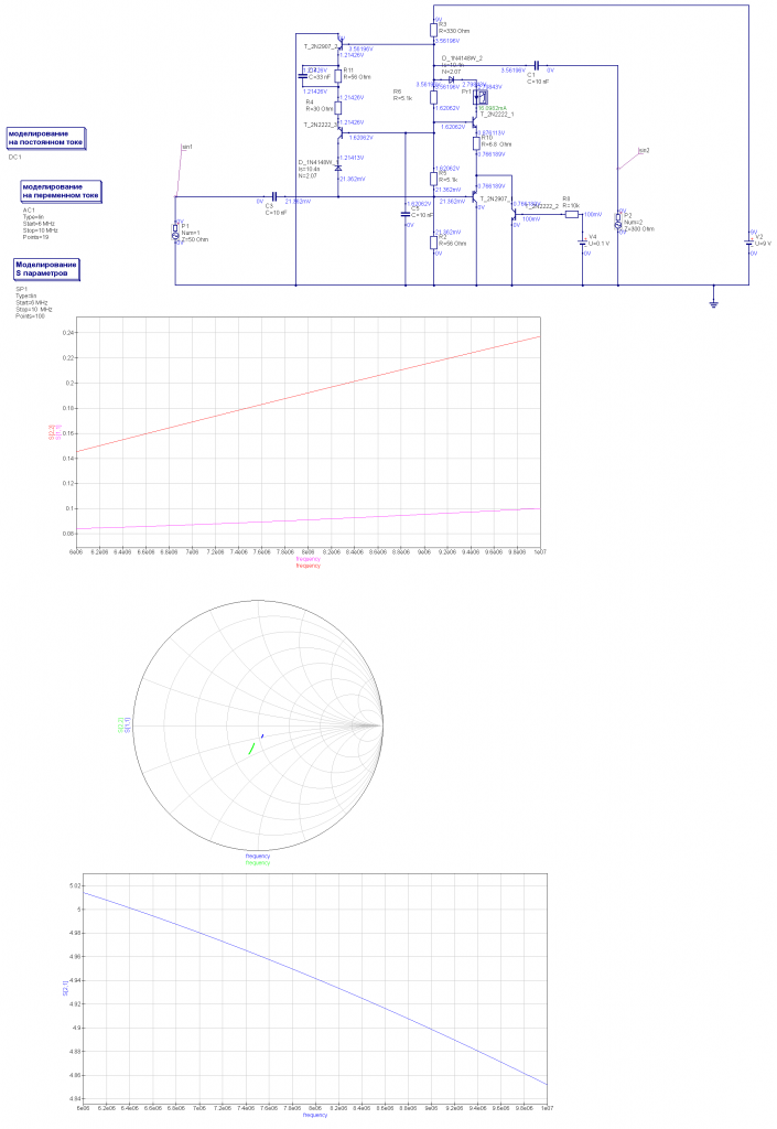

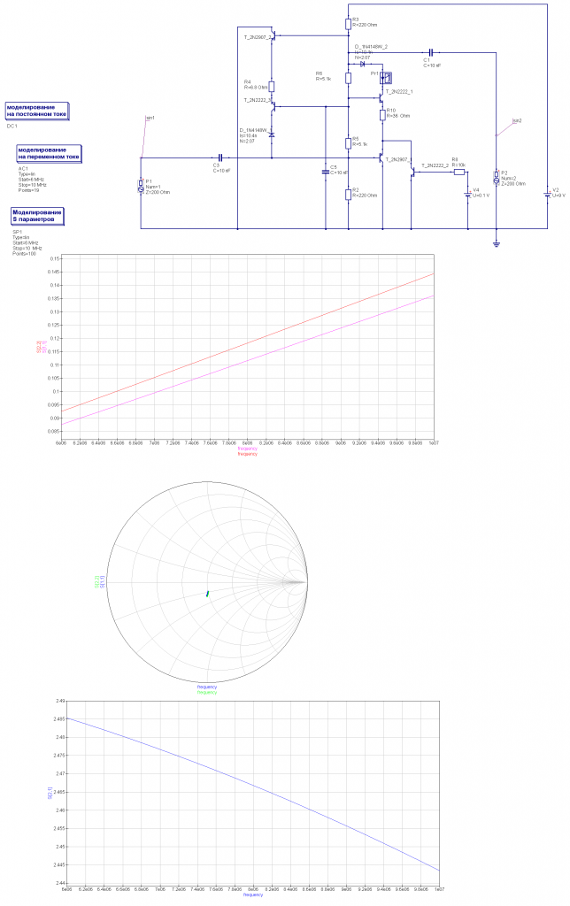

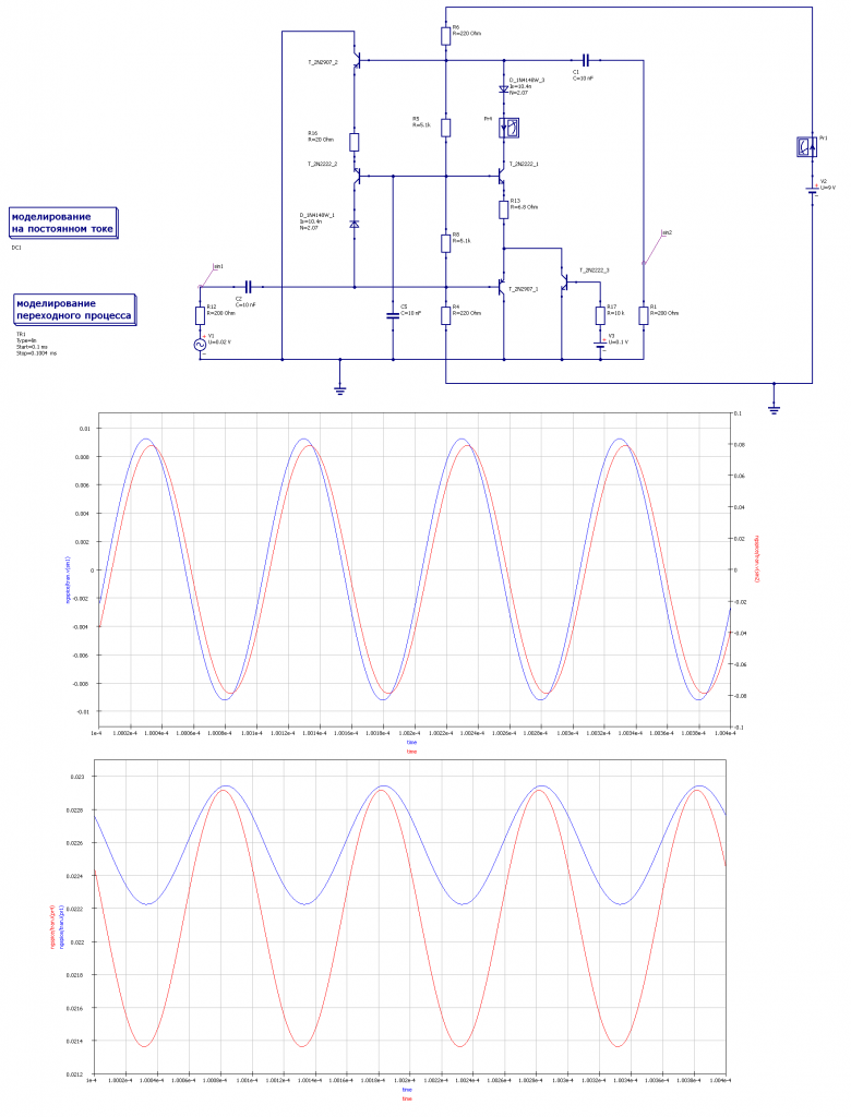

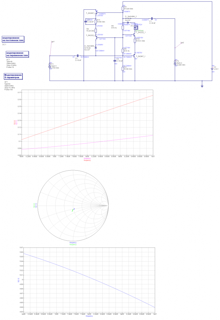

Ну и собственно 2 и 3 каскады УПЧ.
два варианта 200-200 Ом и 300-300 Ом.
На прием усиление каскадов 18 дБ. на передачу два варианта: 7.5 дБ и 12 дБ.
Входное согласование не идеальное, особенно при 200 Омах. Но вполне приемлемое ИМХО.
