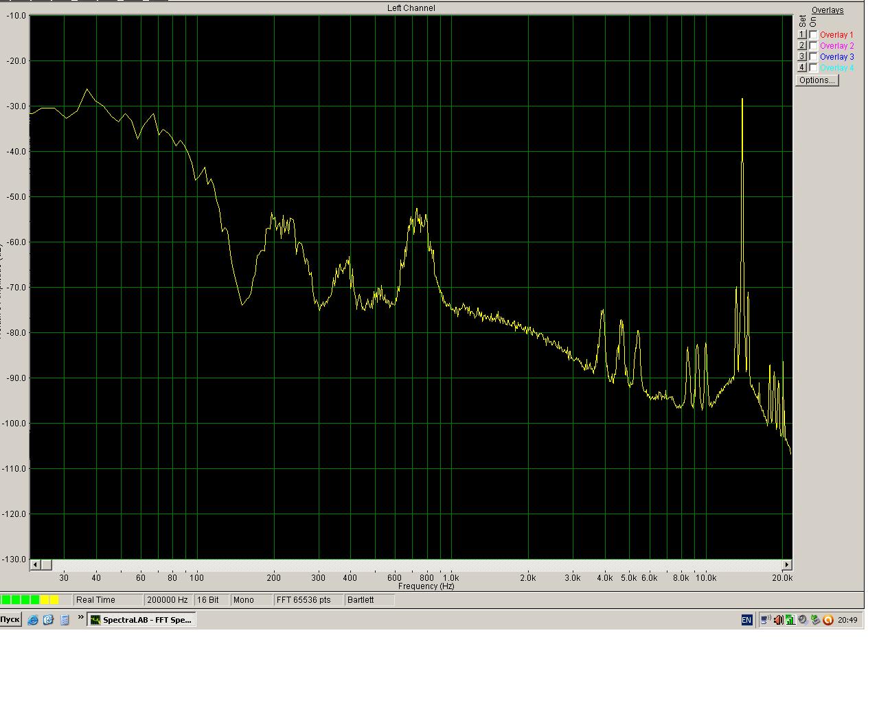

Подключил основную плату Полигона к компьютеру и запустил программу SpecraLab. От уровня входного сигнала, снимаемого с выхода звуковой карты, спектрограммы почти не зависят, то есть перегрузки входа AVR замечено не было.
Итак, на входе AVR (40 вывод) шумоподобный сигнал - розовый шум, с выхода на головные телефоны снимаем сигнал на вход звуковой карты:
73! Валерий YL2GL
yl2gl.ucoz.net

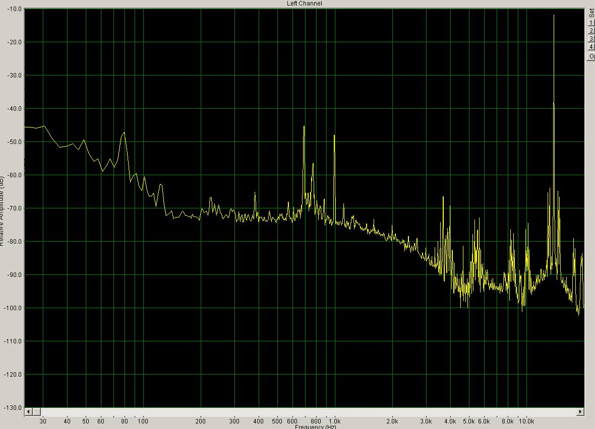

Второй эксперимент - свипирование по частоте изменяющимся тональным сигналом:
73! Валерий YL2GL

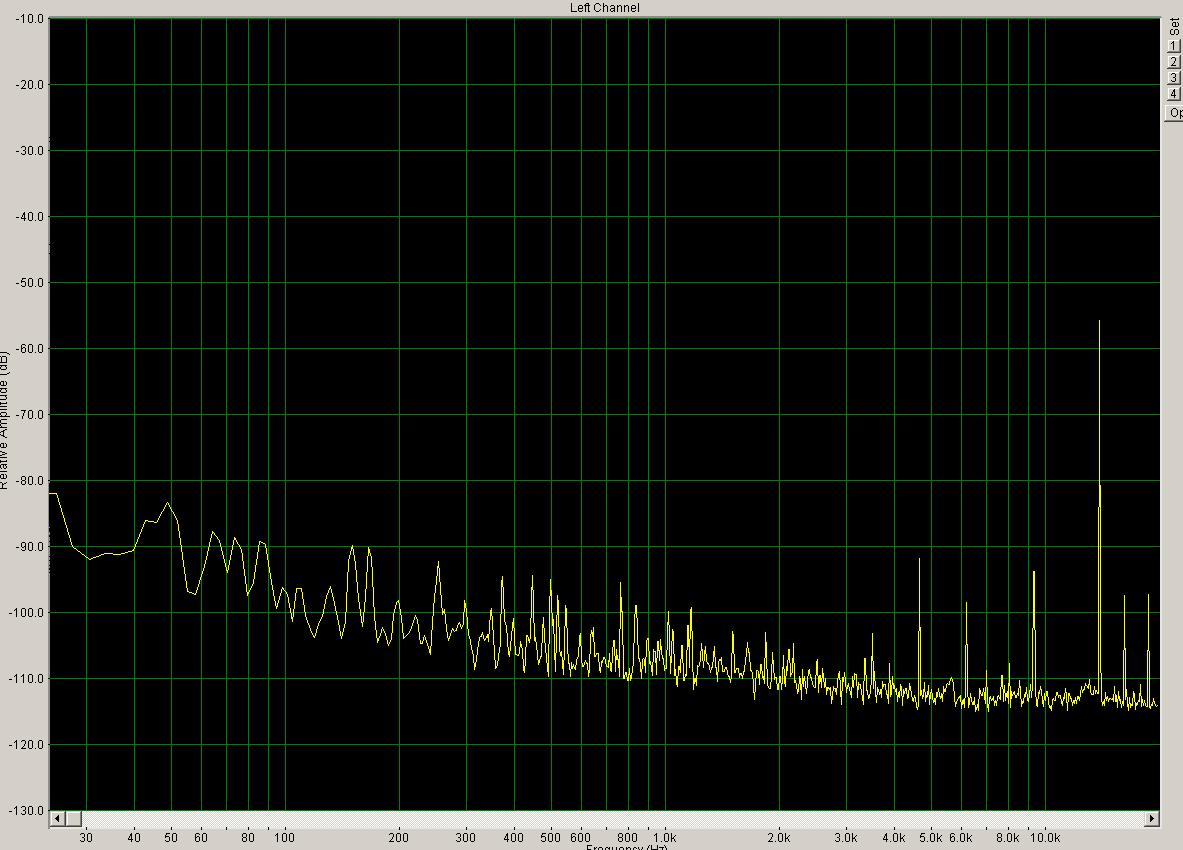

А это, то, что мы видим, с отключённым входом AVR (спектр собственных шумов работающего фильтра):
73! Валерий YL2GL

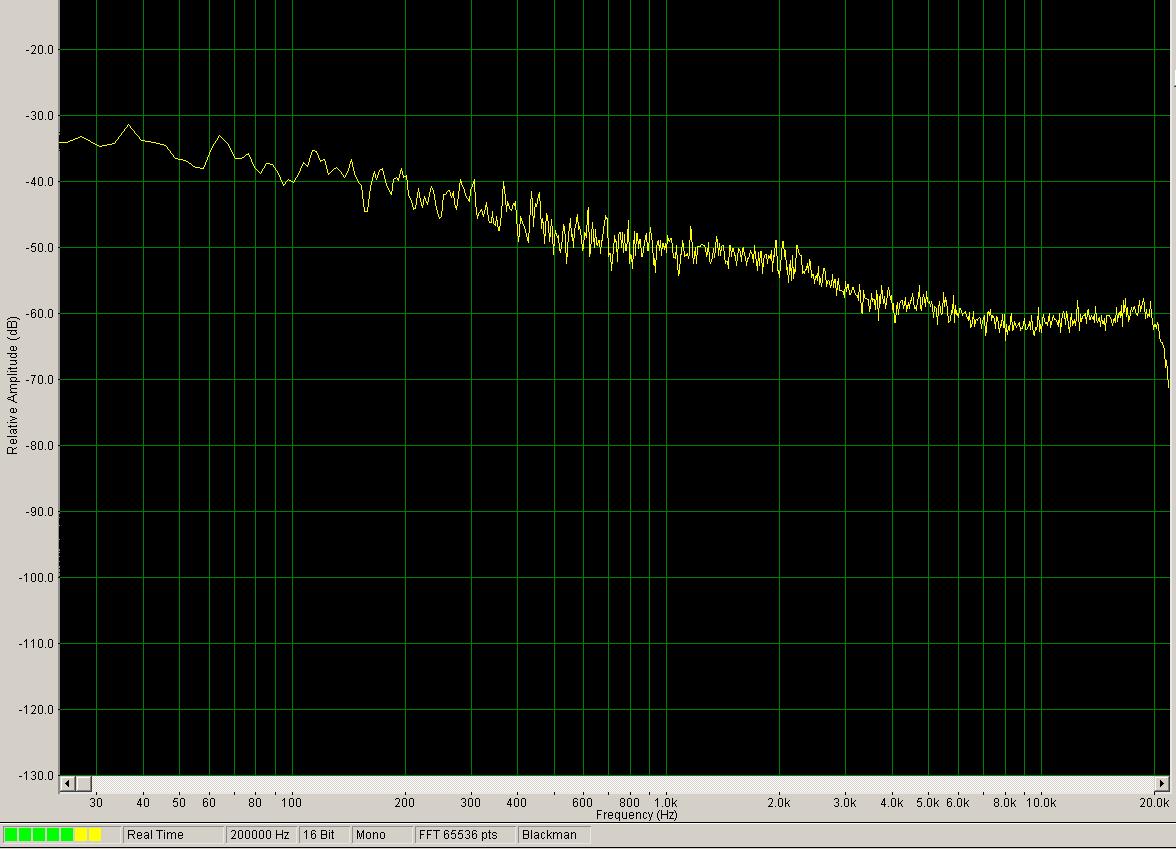

А можно еще спектрограмму входного шумового сигнала без фильтра, просто подав выход звуковой карты на вход. И какая карта используется? Полнодуплексная? Или две обычных? Какова скорость свипирования?

Кстати, дальше 2 кГц АЧХ смотреть смысла нет - частота дискретизации 5 кГц...

Вход звуковой карты соединён с выходом и подан розовый шум, карта используется встроенная, скорость свипирования 1 мс:
73! Валерий YL2GL
yl2gl.ucoz.net

Мне интересно было посмотреть и выше 2 кГц, так как ухо воспринимает и более высокие частоты, если они присутствуют на выходе УНЧ. Вот и на частоте 13 кГц во всех случаях виден пик с громадной амплитудой. откуда он взялся мне пока не понятно, но факт, что он есть.
АЧХ фильтра я, фактически не вижу, как ни прискорбно...
Возможны, конечно, какие-нибудь грабли, но, вроде, уже не первый раз снимаю подобные АЧХ этой программой и на этом компьютере и всё было в норме.
Возможно, что у меня глюкнутый вариант скомпилированной программы, которую делал borev, уж и не знаю...

Не увидел скорости свипирования, т.е. за сколько секпроходится весь диапазон.
Со свипированием АЧХ цифрового фильтра снять проблематично, поскольку фильтр дискретный и работает с выборкой сигнала. Сигнал "пропишется" в выборке и будет нормально отфильтрован, когда добежит хотя бы до ее середины. Время реакции двойного фильтра в Полигоне 32*32/5330=0,19с. Если свип длится секунду, фильтр его воспримет совершенно криво. АЧХ стоит снимать, медленно проходя диапазон 0-2кГц.
Вот эксперимент с шумоподобным сигналом более правильный и дает представление об АЧХ.
