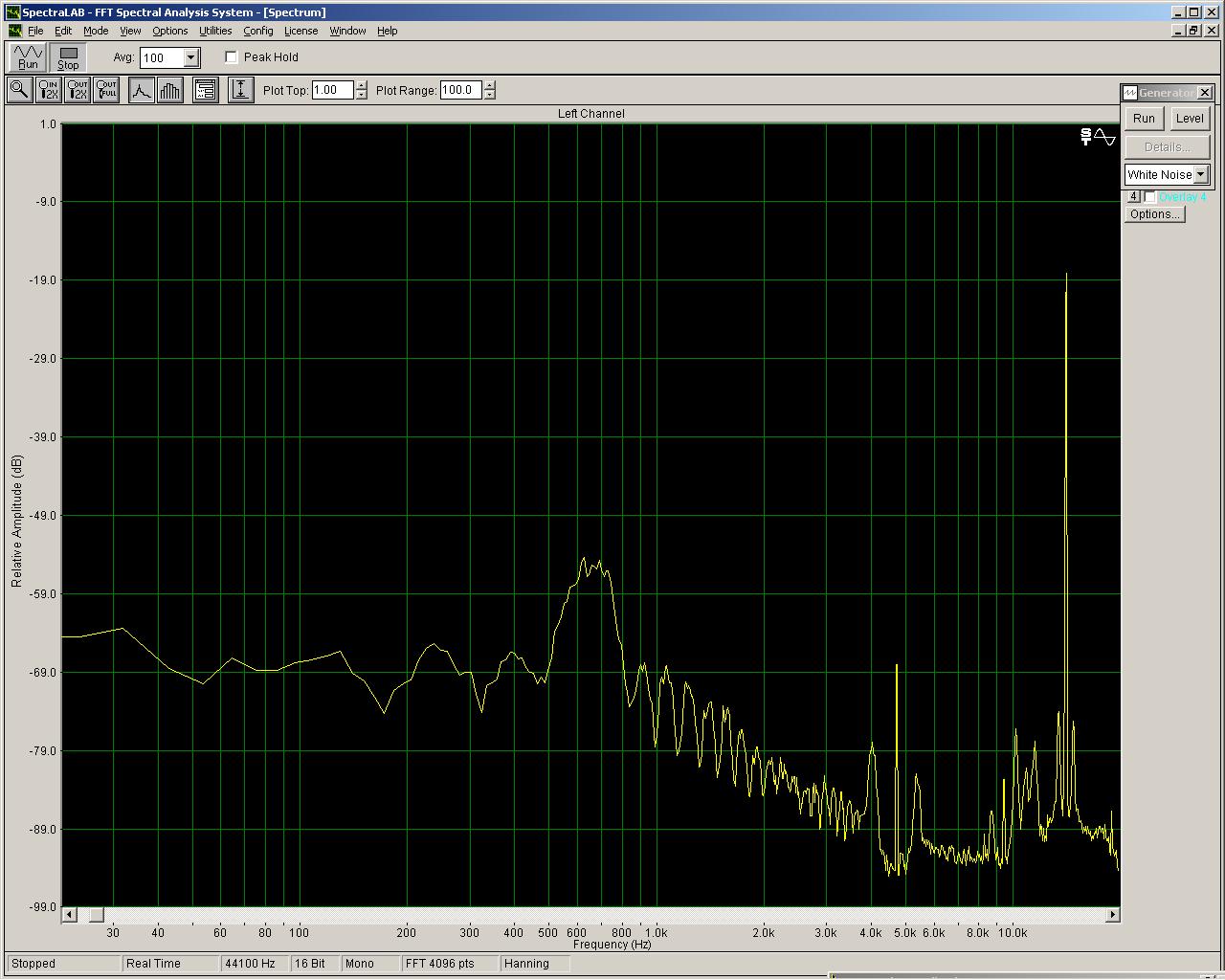

  • Репутация: 9
Юрий, спасибо за информацию! Перепрошил - АЧХ снять не удаётся. Что-то похожее на возбуд, колоссально возрасла чувствительность со входа AVR. Для проверки перезашил старую версию - там всё нормально, как и было раньше - многогорбая характеристика, но работает.

Спектрограмму сигнала возбуда можете приложить (без сигнала ГКЧ)? Обычно это узкий пик в области 700 Гц около 0 дБ, а область вокруг тоже поднимается до -30дБ. Странно, у меня такое возникало, когда ошибся с делением суммы свертки. Смысл фильтрации такой: мы имеем 31 отсчет АЦП и 31 полюс фильтра, попарно перемножаем их и складываем. Получается довольно большое число (3 байта - 24 бит). Потом это число надо делить на 2, пока не войдем в разрядную сетку ШИМ (10 бит). Мы сразу отбрасываем последний байт суммы, таким образом разделив число на 256, осталось 16 бит. И теперь еще 6 раз надо разделить на 2, чтобы осталось 10 бит. Теперь можно это число отправлять в регистр ШИМ. Так вот, ели разделить, например, не 6 раз, а 4 или 5, то фильтр получает солидное усиление, и может возбудиться. В коде, который выложил, все правильно. У меня прошивка работает стабильно даже с большими по уровню сигналами. Единственное, я проверю, может hex-файл попал от промежуточной версии - пока экспериментировал, игрался с возбуждением.

Юрий, без сигнала ГКЧ - только маленькие шумы на выходе. А вот когда подаётся сигнал на вход, тогда и появляется - либо перегруз входа звуковой карты, либо (при уменьшении уровня сигнала на входе AVR) такой шум на выходе, что почти не виден полезный сигнал. Добиться чего-то среднего не удаётся.

Конечно! Полностью повторяю свои действия как и с предыдущей версией. Кстати, в новой версии не работает автоматический ключ при нажатии тире (нет самоконтроля тире). Точки есть. Светодиод контроля передачи загорается при нажатии и точек, и тире.
В старой версии, при касании звукового входа в AVR, появлялся маленький шумок за счёт наводок. В этой версии - этого нет. Тишина. Всё очень напоминает работу запертого каскада усилителя - пока уровень на входе не превысит определённое значение, на выходе нет сигнала.
