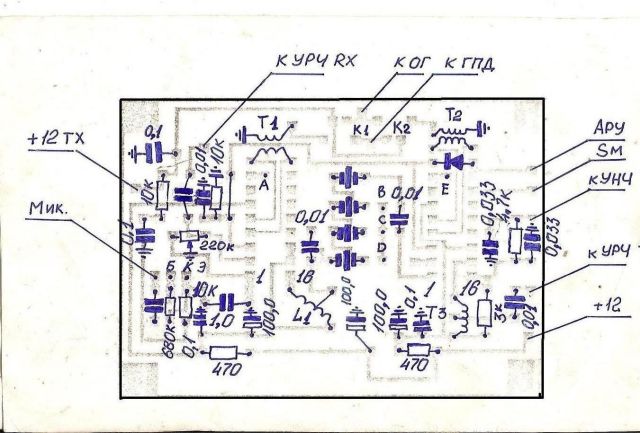

Вид со стороны печатных дорожек.

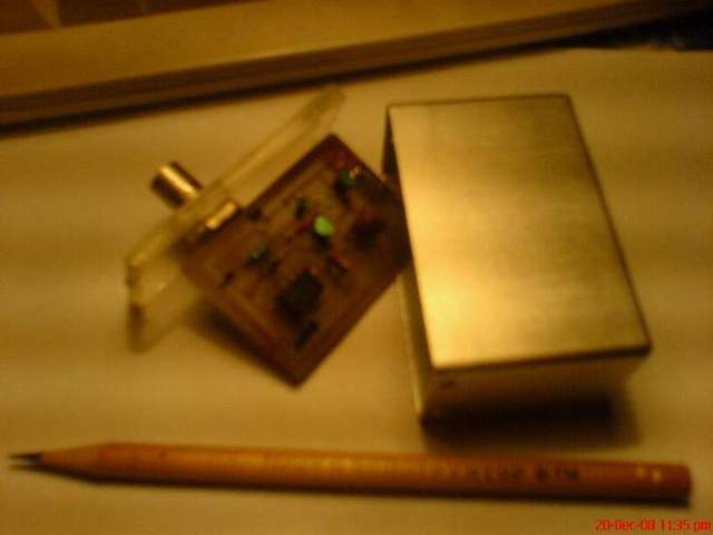

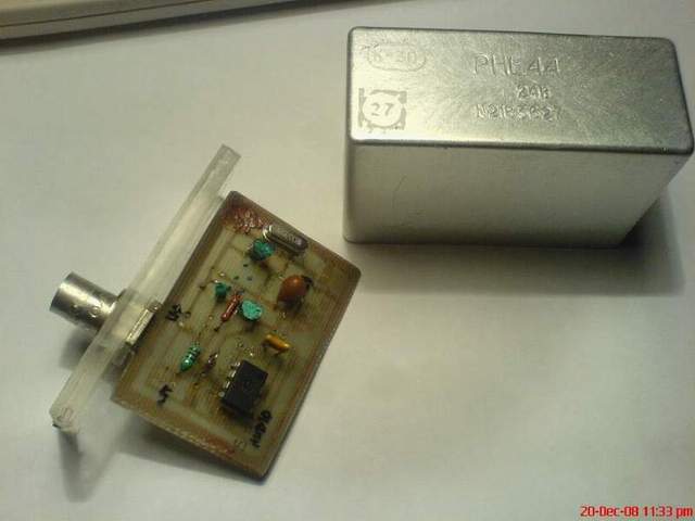

а это мой pixie :))
уже работате, вот только никак не примастачу пару разъемов под ключ и наушники с питанием, приходится для работы все подпаивать , все разъемчики пока на проводках :)))
