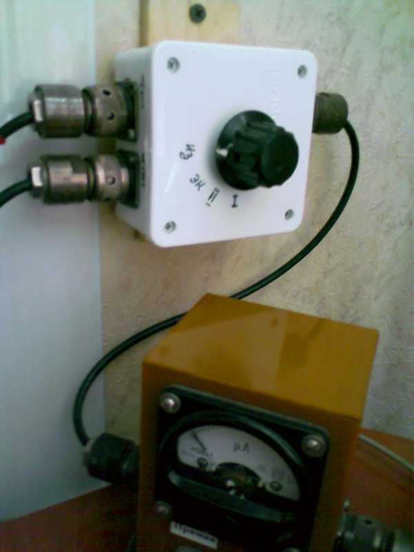

Возникла необходимость в антенном коммутаторе на две антенны.
Собрал неспешно вот такой, правда для QRP не более 100 Ватт :)
Ант-1 - I.V на 40/20 м запитанные одним кабелем.
Ант-2 - GP на 20 м
ЭК - эквивалент антенны 50 ом из резисторов МЛТ-2
ИЗ - Антенны изолированы
73!
Николай
