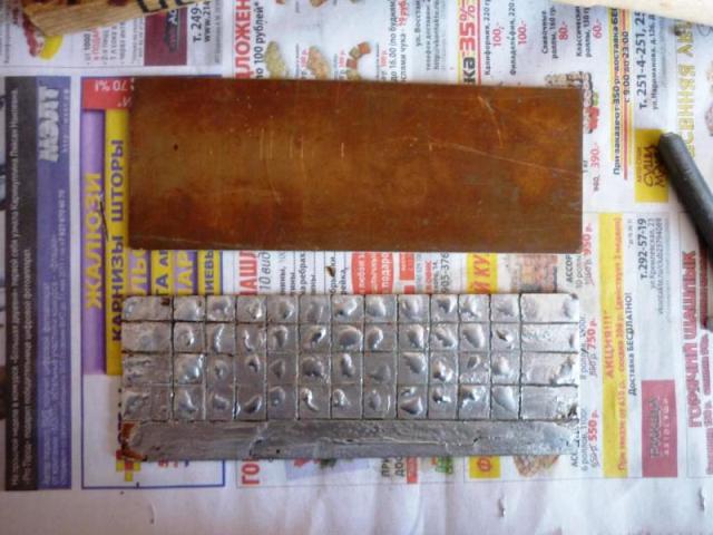

Всем привет!
rn4aad
Что у Вас в итоге получилось с приемником?
Тоже захотелось собрать приемник по этой же схеме, скачал книжку "Азбука коротких волн"
Дома нашлись куски фольгинированного стеклотекстолита.
Вот с такой превратилась в макетную плату :-)
Теперь осталось найти транзисторы и диоды, надо будет сьездить на рынок. Катушки возьму от старого приемника. Проблематично наверно будет найти кольцо для дросселя.
Диоды елси не найду КД503 буду ставить КД512 или 514, интересно не приведет ли это к потере чувствительности?
Re: Начал строить приемник Полякова 29 Май 2011 21:29 #3390
514 даже лучше!
Re: Начал строить приемник Полякова 29 Май 2011 21:32 #3391
  • yl2gl
  • yl2gl аватар
  • Сообщений: 412
  • Репутация: 9
О каком дросселе идёт речь? Если о катушке ФНЧ, то об этом уже писали - можно использовать любую катушку с нужной индуктивность. Используют головки от магнитофонов, УНЧ трансформаторы от миниатюрных радиоприёмников (одну из обмоток).
Кольцо чем лучше - получается замкнутый магнитный поток и катушка намотанная на кольце меньше подвергается всевозможным магнитным наводкам.
Диоды КД514 считаются даже лучшими, чем КД503. Не забудьте только их подобрать по прямому сопротивлению, хотя бы тестером.
73! Валерий YL2GL
yl2gl.ucoz.net
Re: Начал строить приемник Полякова 29 Май 2011 21:53 #3392
  • rw4pah
  • rw4pah аватар
  • Сообщений: 45
ut5lp ex ur4lie, yl2gl
Спасибо! Диоды буду подбирать.
Да, о дросселе ФНЧ. Постараюсь найти кольцо.
