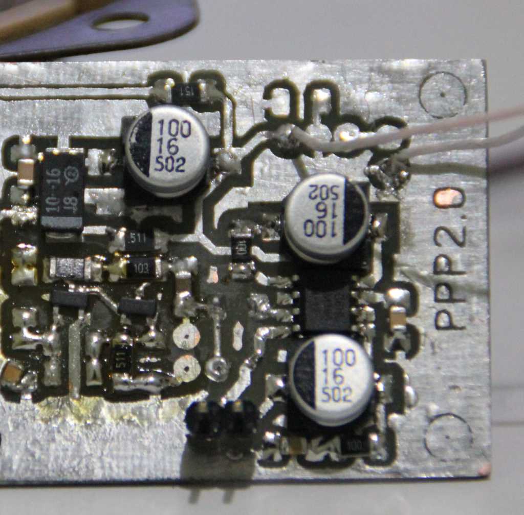

Вот

VT4 надо убрать и VT3 испытать отдельно, подключая базу к земле или к питанию через резистор 100к и наблюдать напряжение на коллекторе. Проверить коллекторный резистор, на фотке он невнятно выглядит, надо его промерить - может слишком большое сопротивление

Резистор на фото 12к, по прибору тоже 12к

на фотке плохо видно, нет ли сопли на базе VT4
