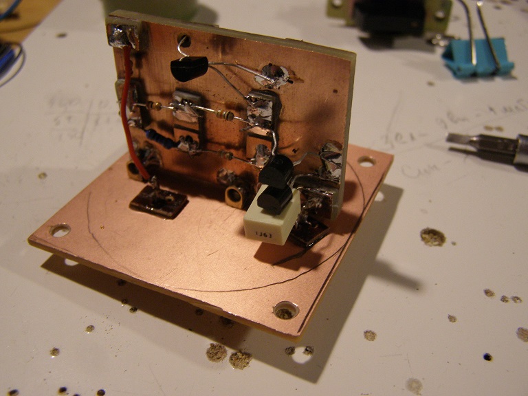

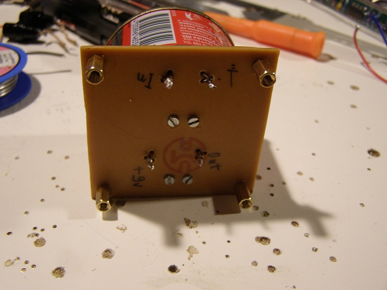

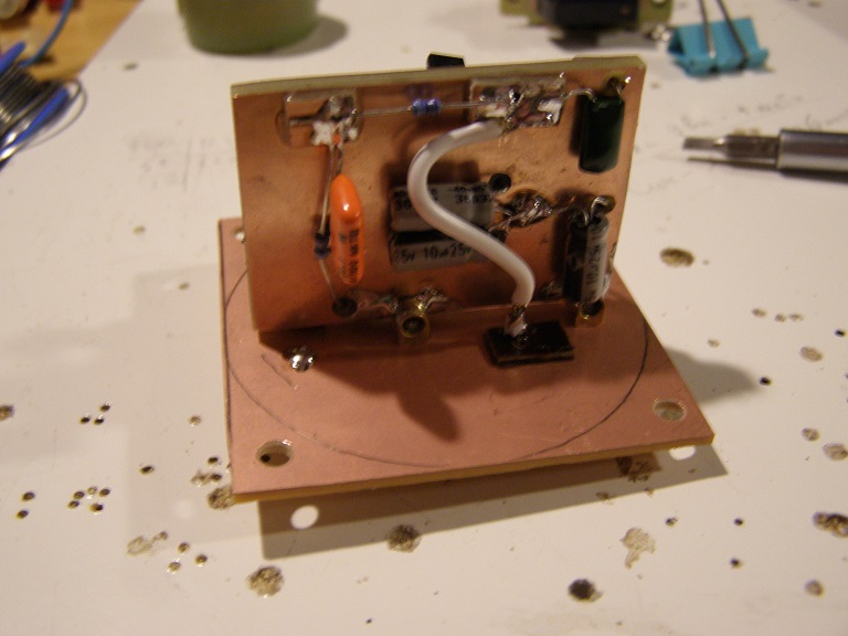

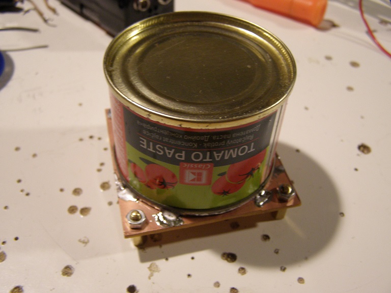

Друзья добрый вечер!
Шикарная "ветка"! Вероятно и не нужно пояснять, что словоблудие я не назвал
бы "шикарным"... А когда всё конкретно, то у меня полнейшее одобрение!
OK9ZBA - отличная конструкция! Мне нравится и очень. Банка полностью всё экранирует, а это самое то!
Да и, кстати, моё положительное мнение насчёт УНЧ, по схеме указанной в книге В.Т.Полякова совпадает 100% с OK9ZBA, я считаю, для ППП это лучший вариант.
Конечно, требуется некоторое налаживание, с шумящей, как примус, LM386( я её применял, выбросил в мусор тут же!) лучше вообще не связываться!
Успехов коллеги!
