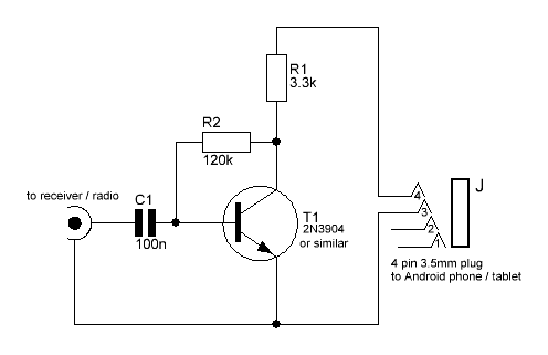

RadioKot пишет:
Спасибо, думаю еще надо будет добавить конденсатор, на случай чего. Мало ли вдруг постоянка Вольт 30 попадет и кирдык смартфону.
Посмотрите среди схем подключения смартфона к трансиверу для цифровых видов связи. Может оттуда взять узел какой.
Но, там могут быть нюансы: во-первых, у разных смартфонов разная распайка разъема/штеккерра. Во-вторых, у некоторых смартфонов стоит своеобразная защита на подключение вместо микрофона других устройств. Цепь должна иметь сопротивление определенного порядка. Это не у всех смартфонов, но в некоторых есть такой нюанс.

Попробуйте такой вариант:
И по поводу распайки (М- и М+ - это выводы микрофонной цепи):

Как же нет, когда есть, ведь обычный микрофон к нему подключается.

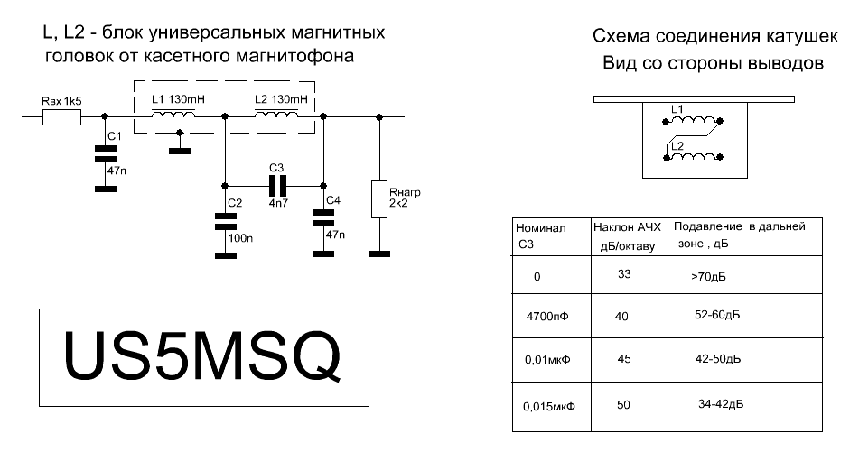

Немного переделал ФНЧ, сделал его двухзвенным по схеме Сергея Беленецкого. Буду ждать вечера для дальнейшей проверки, пока могу судить только по нескольким станция на 40м, вроде как стало по-лучше. Вот вопрос, что значит "Наклон АЧХ на Дб/Октаву"? И стоит ли вообще этот C3 добавлять?
Начал строить приемник Полякова 12 Май 2020 17:24 #49217
  • Сообщений: 1461
  • Репутация: 206
Рекомендую вот эти лекции Тимофеича для общего образования:
6. RC-фильтры. chipinfo.ru/literature/radio/200302/p53-55.html
7. Что такое децибелы. chipinfo.ru/literature/radio/200303/p51-52.html
8. LC-фильтры. chipinfo.ru/literature/radio/200304/p51-52.html
C3 тут нужен для т.н. полюса затухания, чтобы сделать провал в АЧХ на резонансной частоте получающегося паралельного контура, это сделает более резким скат АЧХ. Сам применяю такие штуки. Кстати, недавно мы читали онлайн-лекцию студентам на тему LC-фильтров: vk.com/rk3azb?w=wall-5007611_506

Спасибо, лекции Владимира Тимофеевича прочту прямо сейчас. Ваша лекция тоже интересная, да и другие тоже, на группу подписался, буду смотреть на досуге.
