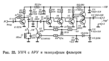

Что же спасибо, сейчас займусь катушками, потом остальные детали подберу, ну и только после этого печатка и корпус. Кстати подскажите подходящий УЗЧ с АРУ. У меня есть на примете, тоже Полякова (из книги приёмники прямого преобразования). Но эта схема на высокоомы, в мне надо и так и так, то-есть и на наушники, и на громкоговоритель. Думаю на выходе поставить выходной каскад на двух транзисторах, то-есть продублировать предыдущий. Что думаете?

Вот

У меня этот усилитель не заработал. Потом понял, что это из-за сильного разброса параметров транзисторов. Сделайте сначала на макете: посмотрите фото из первого сообщения в этой ветке
qrp.ru/forum/9-%D0%A1%D0%B0%D0%BC%D0%BE%...0?limitstart=0#37029
В конце-концов от транзисторов я перешел к микросхемам, с предсказуемыми параметрами.
73! Марат, Нижневартовск

  • Сообщений: 2155
  • Репутация: 206
Валентин, нет смысла делать еще один такой же каскад на 2-х транзисторах в УНЧ. Усиление будет чересчур большим, может случиться и возбуд. Усиления родного УНЧ вполне достаточно. А чтобы цеплять динамик или низкоомные наушники, добавьте выходной каскад на МП37 и МП41 как это сделано в опубликованной вами схеме УНЧ с АРУ. У меня именно так и было сделано, но только без АРУ. Громкости маленького динамика вполне хватало для обычной комнаты
