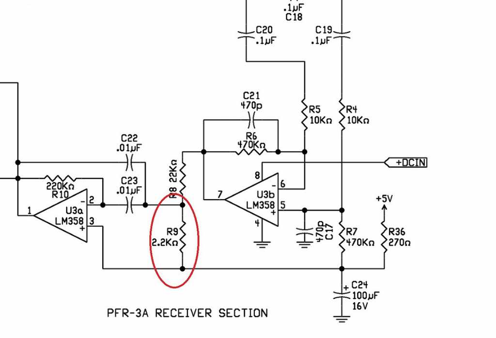

А это мы дядьку Сережу LP попросим обмозговать. Дюже он грамотный, конкретно! Тему наверняка читает и в ПФР разбирается, стопудово! Мне самому интересно, но нужен богатый опыт в анализе этой хитрой обвязки мелкосхемы. Дядька, Ваш выход!!!
По схеме PFR-3A , - не должен ли R9 2.2k на земле сидеть?
Получается, что в PFR-3B сделано по типовой схеме включения опперационников и более грамотно что-ли...
Либо как всегда - ошибка в PFR-3A. Хендрикс допускал уже не один раз ошибки именно по принципиальной схеме в мануале PFR...

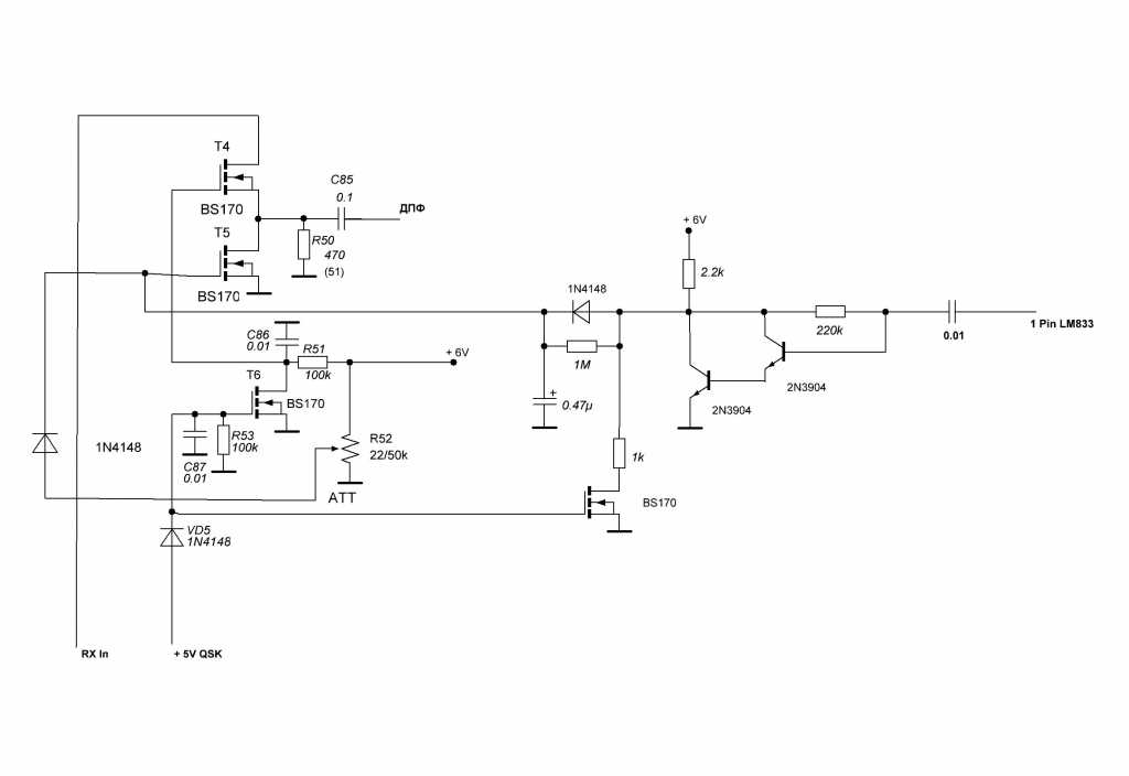

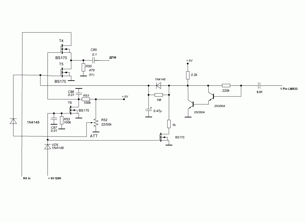

Пробовал несколько вариантов схем АРУ PFR-3.
От управляющего элемента по НЧ в итоге вообще отказался: либо сильный выброс в момент срабатывания, либо почти незаметная работа АРУ при 6-ти вольтовом питании и низком коэф. усиления LM386, если использовать АРУ по схеме к примеру TRX STEP...
Остановился на родном варианте PFR-3A. Так как у меня на самоконтроль идёт сформированный сигнал при передаче, пришлось добавить ключ на BS170 (2N7000 менее надёжные). Без этого ключа будет задержка при переходе TX-RX из-за большого времени разряда электролита 0.47 мк на выходе АРУ.
В итоге на слух получилась такая же работа АРУ и QSK, как в PFR-3A.

UY1IF пишет:
Конечно должен, но в данном узле схемы это не важно, правда пока С24 не высохнет :).
