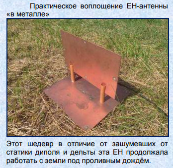

Коль скоро речь пошла об Очень Коротких Антеннах (ОКА), то стОит обратить внимание на статью "ОКА - но совсем не река" в журнале "Вестник 72" № 41, февраль 2023 г. В ней наши товарищи делятся своими опытами и экспериментами с различными видами ОКА. Все "Вестники 72" в свободном доступе на сайте Клуба "72". Фото из статьи, ЕН-антенна Леонида R1LB
