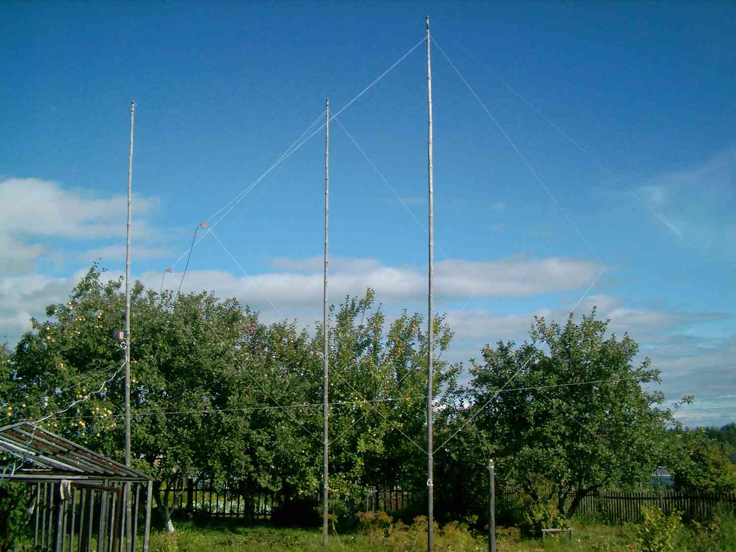

Вот моя "антенна для QRP".
Дача. Переключаемые квадраты на 20м. Свежая фотка, пока не потерялась :-D
