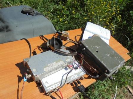

Поддержал QRP- мероприятие "рандеву" QRP/p.

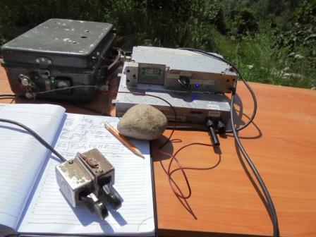

У меня и у напарника отгул, поэтому сегодня была возможность и я с удовольствием поработал в "рандеву".

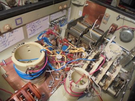

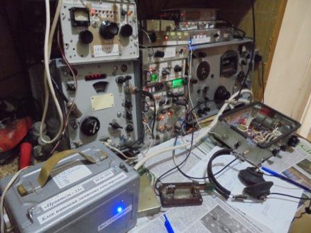

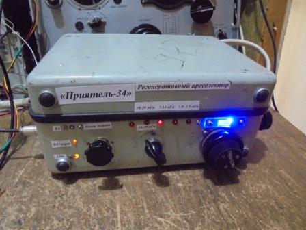

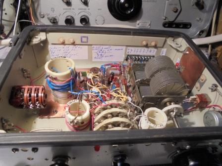

Рандеву сегодня, не пошёл я в леса- поля, есть интересное мероприятие- проверка регенеративного лампового усилителя на входе приёмника, и мошка в лесу, тоже имеет значение.
"В стихах и красках" распишу в специальном сообщении. Аппарат не завершён в плане индикации, т.е. для завершения нужно наклеить бумажки с надписями, светодиоды задействовать, решить- нужно ли предусамтривать аттенюатор на входе. Это тоже нужно сделать, но к работе и устройсту самого регенератвного усилителя это не относится.
Повезло! Александр, любезно работал QRP на 14060, и, что очень удачно, сигнал его проходил слабо. Мои приёмники на входе имеют 3 (три) перестаиваемых контура и чувствительность не хуже 0.6 мкв при полосе пропускания 4 кГц. Как я полагал, никакого эффекта от добавочного регенеративного преселектора на входе не будет, при таких- то моих шикарных приёмниках...
Однако эффект есть, при приёме слабых сигналов преселектор заметно улучшает приём, станций проходящих на пределе!
Кто более плотно занимался этой темой, утверждает, что ламповый регенератор/сверхрегенератор на порядок превосходит транзисторный, ламповый сверхрегенератор в 20- 50 раз чувствительнее транзисторного. Я точно могу утверждать, что ламповый регенератор позволяет значительно более плавно обеспечивть регенерацию.

Завершил и проверил в реальном эфире регенеративный преселектор!
С большим интересом занимался этой конструкцией. Кому интересно, сообщение прилагаю.

QSO на самоделках 10 Июл 2018 16:55 #41660
В общем-то завершил сборку и обкатку регенеративного преселектора.
Как ни накручивал этот регенератор на 14060, в рандеву никого не услышал, кроме HA8TG, который и даже "QRZ?" не сказал. Проходил он 599, может меня кто-то слышал и вызывал меня, но Lajos своими 599 не дал никаких шансов кого- то услышать. Скиммеры принимали слабо и очень слабо.
Что касается эффективности этого "супер-эффективного" устройства, в первой, западной статье было сказано, что эффективность регенеративный усилителя примерно соответствует двухкаскадному УВЧ, вот это и близко к реальности.
Потом уже в наших публикациях сверх- преувеличенные восторги появились, естественно, без фото собранного устройства. Как я ни старался, как я ни крутил регулировки регенератора, никаких чудес не произошло...

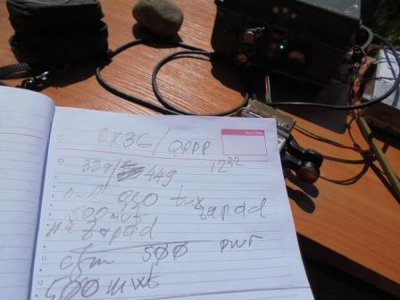

  • Сообщений: 2261
Насчет вчерашнего "рандеву". Юрий, вы у меня звучали очень громко 8-9 баллов. Я вас вызывал несколько раз, яга смотрела прямо на вас, скандинавские скиммеры мои 500 мВт хорошо видели. После меня вас вызывал немец, но тоже без успеха. На "рандеву" я насчитал пару десятков QRP станций, правда, все шли не громко. Может ваш "пЕреселектор" на самом деле является аттенюатором? :-)

HA8TG проходил 599, где там принять 500 милливатт на его фоне? А включение- отключение преселектора и приём на приёмник, без преселектора, осуществляется щелчком переключателя.
Всё я пробовал. Да я и передавал общий вызов, зная, что принять я не смогу, что бы коллеги знали, что я на частоте, рандеву поддерживаю. Вообще-то Олег RX3G должен был слышать HA8TG, он у нас проходил более чем громко. Я, как раз сомневался, что меня услышат коллеги из рандеву на его фоне, он-то меня абсолютно не принимал, и помешать я ему никак не мог.
Надеюсь не создалось впечатление, что я охаиваю регенеративный преселектор? Вовсе нет, просто слишком восторженные отзывы не соответствуют реальности.
Это я назваю 0.6 мкв чувстительность Р-326М, а есть опубликованные данные, что чувствительность 0.1 мкв. И сложно расчитывать ещё улучшить эту чувствительность. Но, к легендарному Р-311(му) с ПЧ 465 кГц подключение данного преселектора было-бы очень эффективно!
Я да-а-авно собирался опробовать этот самый регенеративный преселектор, опробовал.
Кто реально использовал это устройство пишет: "Найти станцию на приёмнике, отключить АРУ, включить преселектор, и отрегулировать его на улучшение приёма. При моих Р-326М и Р-309 этот преселектор "только для интереса, покрутить!", это я знал заранее. Но, мне было очень интересно!
Кстати, ностальгия тут не при чём! Лампы, как говорят знающие люди,которые всерьёз этой темой занимались, работают значительно лучше транзисторов в регенерараторах и сверхрегенераторах. Вот я и пробовал на лампах.
