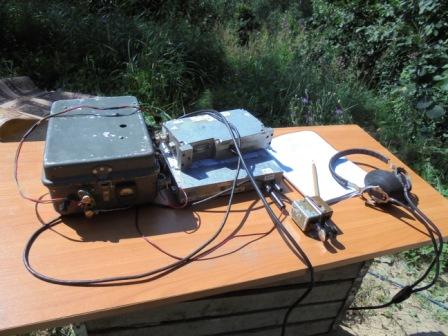

Поработал в лесах- полях, поддержал "рандеву". Кому интересно, сообщение прилагаю!

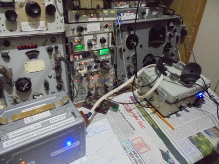

В "Охоте" проверил регенеративный преселектор. Вывод, что ламповый преселектор очень полезен при приёме QRP сигналов!
Кому интересно, прилагаю сообщение и аудио, где можно увидеть, оценить эффективность регенеративного преселектора. При подключении к Р-326М.

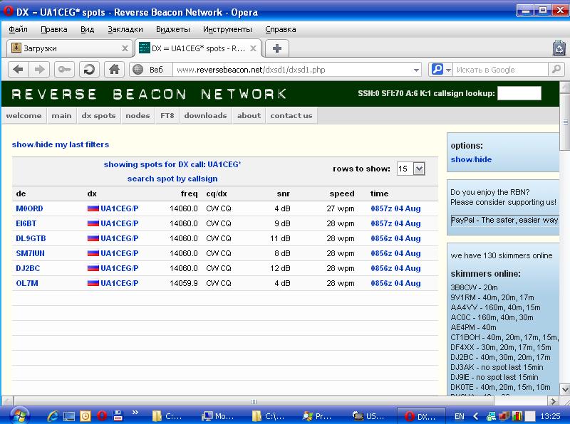

Поддержал "рандеву".
С Вольфом DK1HW в "рандеву" на 14060 встречаемся каждое рандеву. Более никто не отметился, по крайне мере я минут 10 давал "CQ". Расписывать более, собственно, и нечего...

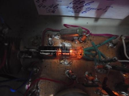

Добавил в регенеративный преселектор, что-бы высокоомный выход преселектора был согласован с низкоомным антенным входом приёмников, катодный повторитель. Теперь есть и оживляющая тёплым "ламповым" свечением радиолампа. В рандеву никого не слышно, провёл в стороне от 14060 QSO с OV1CDX, а т.к. была гроза, то это всё не очень с моей стороны...
