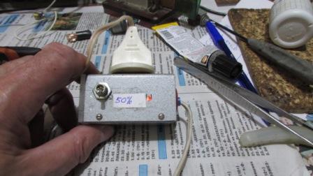

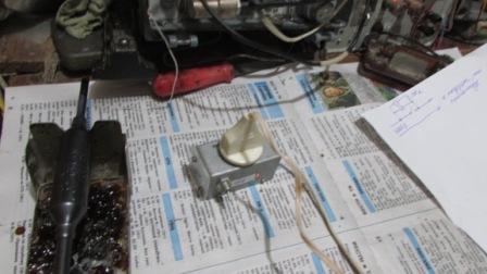

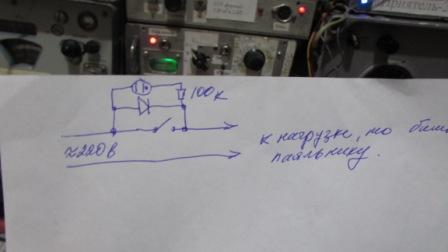

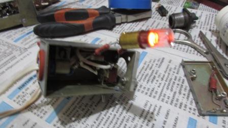

QSO на самоделках 13 Сен 2018 22:24 #42270
Как немного раньше сообщил, сгорел 40 ваттный паяльник. 20 ваттного и 10 ваттного (12 вольт), маловато, а 65 ватт много, а более купить ничего не получилось, только 65 ватт...
Замысел прост, как рисунок дикаря- включить 65 ваттный паяльник и получить 50% мощности.
В наличии подходяшая коробочка.
Неоновая лампочка не помешает, что-бы была индикация 50% мощности паяльника.
Хотя я и предполагал всё "лихим кавалерийским наскоком", 2 часа потребовалось.
Вполне нормально вся конструкция работает. 40 ваттный паяльник всё- таки перегревался, 65 ваттный паяльник, через диод, как показала первая проверка, не перегревается.
Может кому-то это и пригодится...
