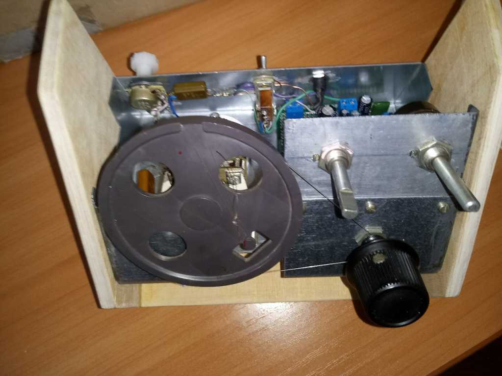

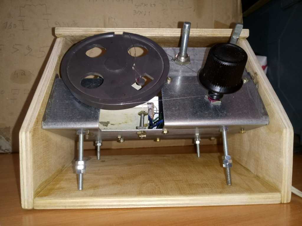

Приветствую Вас Олег Викторович. Насчет подбора длины тросика при наличии фальшпанели, можно поступить проще.Тросик берется с небольшим запасом. В шкиву КПЕ недалеко от разрыва бортика сверлиться отверстие 2,5 мм, если металл нарезается резьба М3х0.5. Если шкив пластмасса то и резьба не нужна. Один конец тросика с пружинкой ставиться на"свое" место на шкиву КПЕ. КПЕ выводится или вводится на "полную" до упора обеспечивая неподвижность подпружиненного конца тросика. После этого тросик протягивается по всем направляющим роликам, оборачивается вокруг вала настройки и сделав один оборот по шкиву КПЕ подводится к высверленному отверстию, в котором "наживлен" шуруп с резьбой М3х0.5. Конец тросика подкладывается под головку шурупа и накручивается полоборота по часовой стрелке.Далее дело техники. Заворачивая винт до упора Вы подтягиваете при необходимости тросик и фиксируете тросик.Если нет фальшпанели, то лучше сделать вал настройки на шасси и провести манипуляции со снятой передней панелью. А так это мученье. После этого около вала настройки устанавливает уголок из металла к которому через "увеличенное отверстие крепления" приворачиваеться пластиковая деталька в виде "ласточкиного хвоста" она "поодпружинивает" вал не давая ему "голдырять" во втулке переменного резистора, при смене направления вращения.

Александр, спасибо за науку! На будущее обязательно пригодится ваш опыт.
Простейший регенератор! 25 Фев 2020 13:30 #47796
  • Сообщений: 561
  • Репутация: 109
Вот тоже делал, довольно простой верньерный механизм, вместо нити просто рыболовная леска

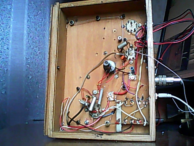

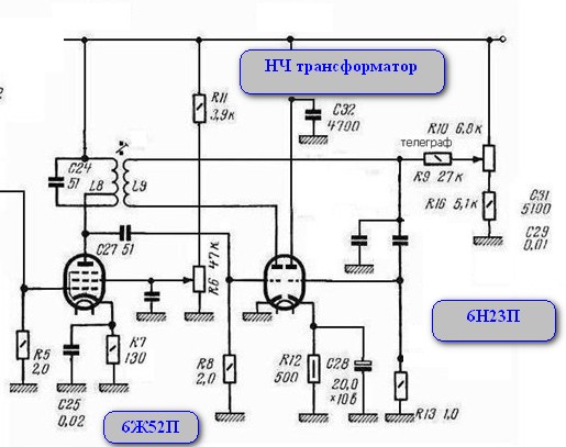

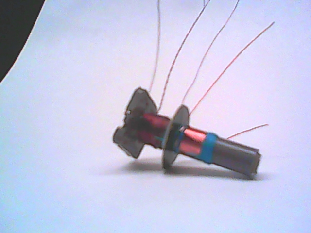

На сей момент собрано вот это. В принципе, работает. Попал примерно в нужный участок в районе 1600 кГц. Ниже по частоте слышно много вещалок, выше - всякие "Кирпичи", "Краснодары", "Дегустаторы" :-) До диапазона 160 м контур не дотягивает, так что оценить объективно прием по любительским станциям не могу. Регенерация вроде бы есть, но как-то коряво, на грани возбуда и сильного перегруза. То ли усиление слишком большое, то ли действительно при ПОС имеет место возбуд. Предстоит долгая пляска с бубном. Попробовать заменить пентод на 6Ж9П с меньшим усилением, и навтыкать развязок по анодно-сеточным цепям. Наверняка и деревянное "шасси" вносит свою отрицательную лепту. Творческие поиски продолжаются. Напомню, что за основу взята известная схема 5-диапазонного КВ приемника из альбома "Радиосхемы" С. Матлина на 6А2П, 6К4П, 6Н1П. Лампы использую те, которые у меня есть в наличии. Спереди еще будет преобразователь частоты на 6Н23П по типу конвертера.
Схема текущего состояния и фото катушки ПЧ с катушкой ПОС

Вид, конечно, совсем не профессиональный. Но это экспериментально-творческая модель. Если удастся добиться приличной работы, то все это безобразие будет переделываться на металле. Вызывают сомнения бумажные блокировочные и переходные конденсаторы. Старался по максимуму использовать ретро-детали. Но может их стОит заменить на современную керамику?
Внизу справа плата выпрямителя 6,3 В для питания светодиодов подсветки шкалы
