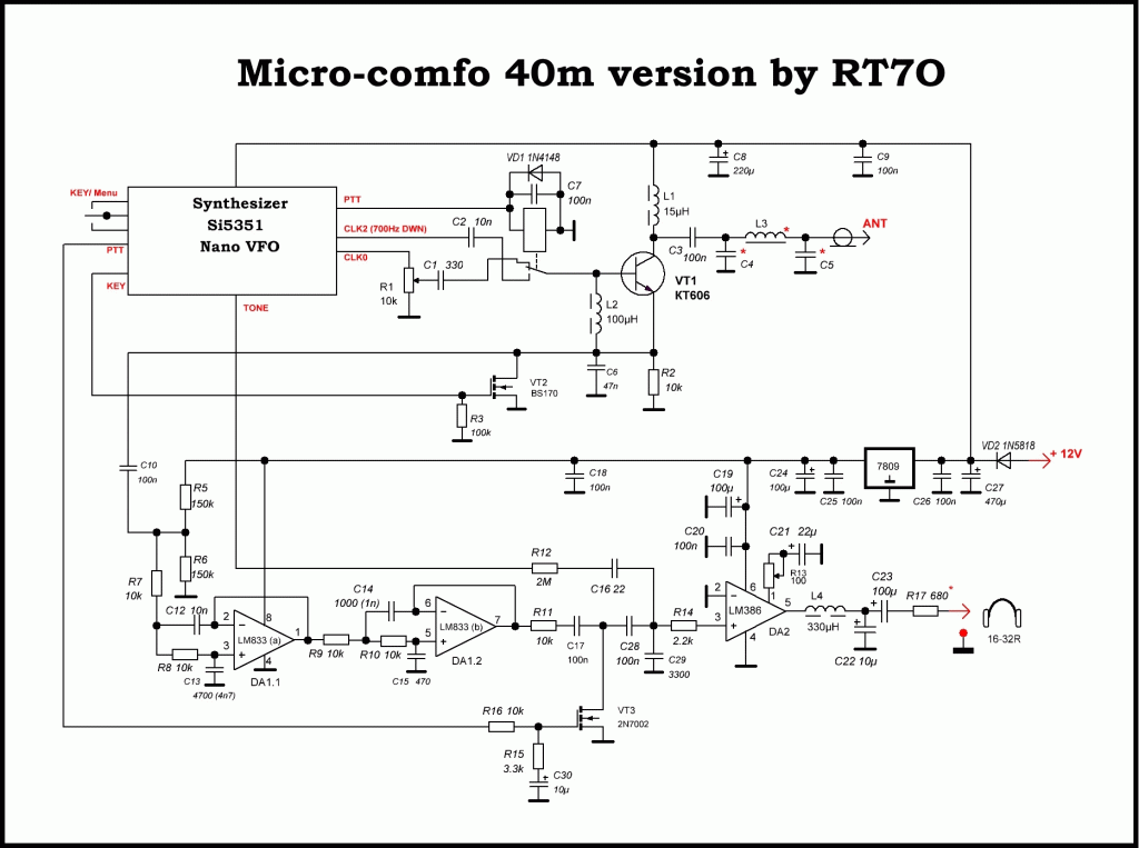

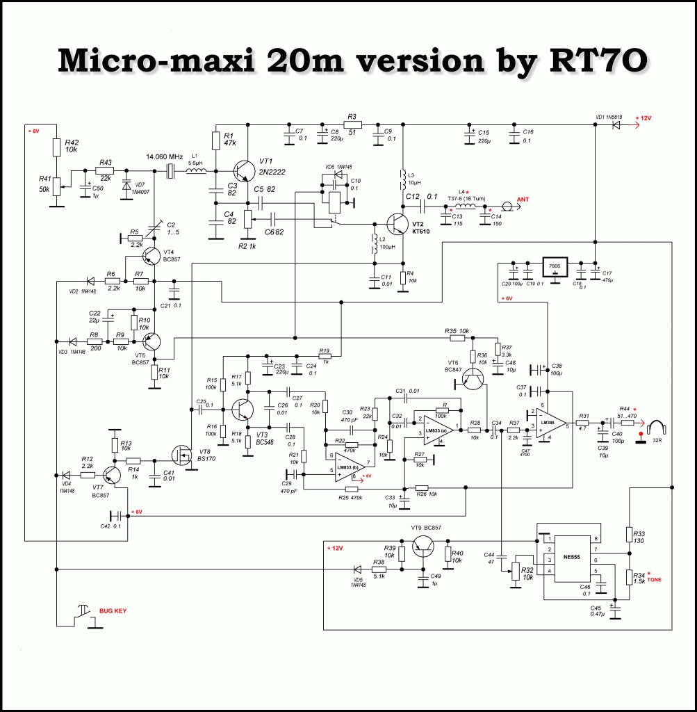

Схемы...

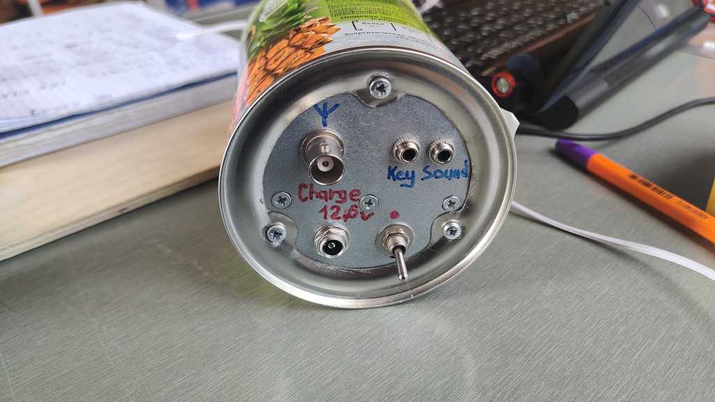

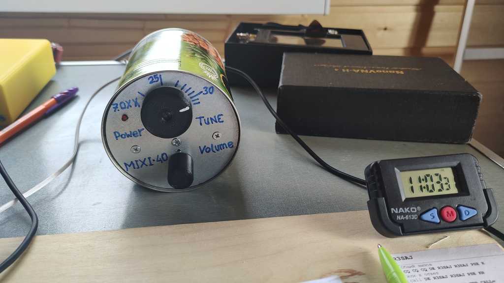

Я свой Микси сделал в консервной банке. Связь пока только одна, с Андреем R1OA. Антенна слабовата. низковисящая IV на 5-метровой удочке.
R3SAJ - Дмитрий
Я знаю азбуку Морзе!

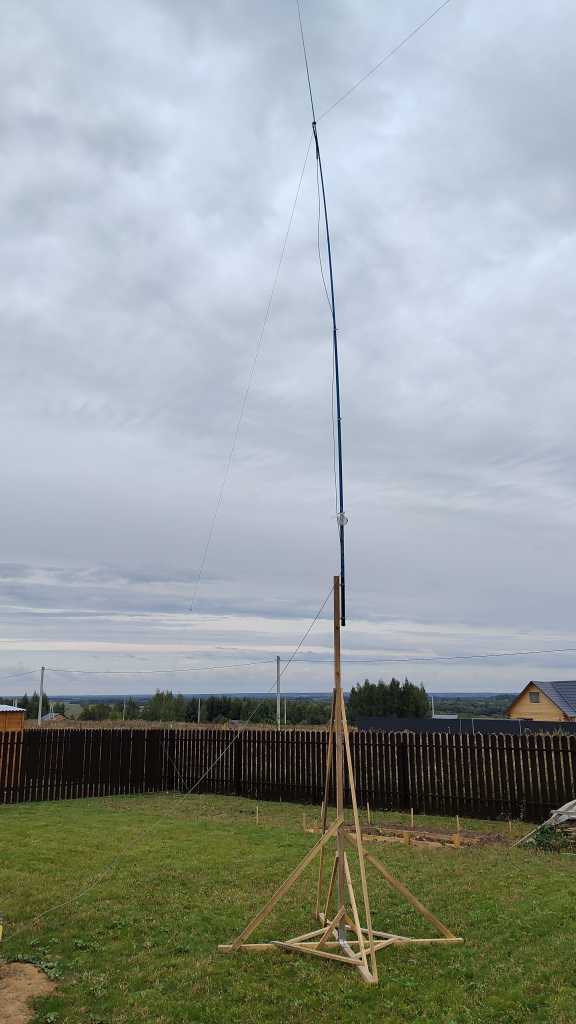

Сегодня к 15-ти часам завершил подъем своей IV до высоты 8 метров. Хвосты на высоте примерно 3-х метров. Теперь конструкция напоминает телебашню! Сразу же полез в эфир. Но... Разочарование! В эфире все гудит. Я уже наблюдал такое в прошлый раз, когда проводил испытания своего Миксика. Горевать не стал. Решил поработать в режиме маяка и не зря. Наконец-то меня уловил скиммер. Уральский. Расстояние более 1300 км. Вызов давать не стал. Все равно бы ответ не услышал. Ровно в 17:30 гуделка пропала и появился эфир. Наблюдал примерно 1,5 часа. До 19:00. Хорошо слышал лишь Андрея R1OA на частоте 7023. Но это, к сожалению, вне моей зоны связи. Вообще, похоже с Андреем у нас отличное прохождение. Надо бы дотянуть Миксика до 7023! А вот в районе 7030 была почти все время свалка из QRO. За ними разобрать так никого и не смог. Тем не менее удовольствие получил и азарт испытал! Буду улучшать как антенну, так и Миксик! Ну и слух, естественно! ;)
R3SAJ - Дмитрий
