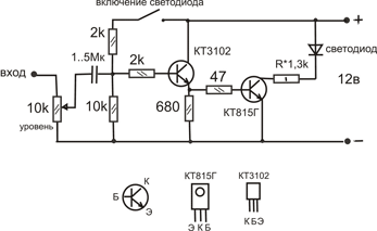

Здравствуйте! У меня такие вопросы. Какое сопротивление должно быть в цепи телеграфного ключа чтобы этот трансивер переключился на передачу? Можно ли вместо ключа подключить фоторезистор оптрона, а светодиод оптрона подключить вместо светодиода на этой схеме чтобы управлять трансивером звуковыми сигналами морзе идущими с компьютера или смартфона?

Ну так вы коллектор КТ815 и подключите к входу key платы пикси. Не думаю, что вам так уж опторазвязка нужна.
И схема у вас странная, не будет ли 815 отзываться на каждый такт тона посылок... Детектор бы с удвоителем, фильтр, транзистор... Даже питание подавать не надо....
