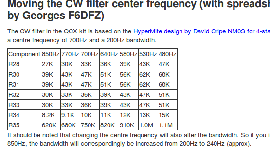

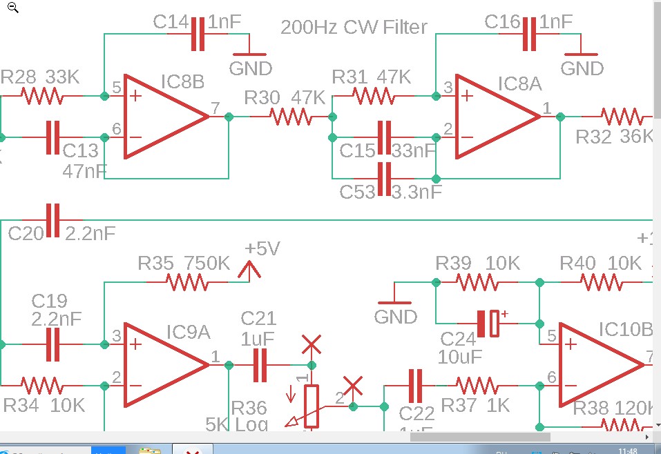

Доброго дня всем!
О возможности расширения полосы телеграфного фильтра трансивера QCX -20
Вот табличка номиналов резисторов для конкретной полосы, каждый под себя может сделать,
Успехов всем 73! Юрий
QCX Kit от QRP-LABS 05 Окт 2019 12:08 #46338
  • Репутация: 67
долго объяснять, но не все так просто.
максимум сигнала показометра на табло, все равно на частоте 700 Гц.
